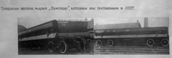

Příspěvekod Libor Petr » pát 12 zář, 2025 8:05 pm
https://www.zeleznicnemuzeum.sk/katalog-predmet/38434/
V Nabídce HO-moduly jsou 2 varianty. Je nýtovaný vůz je starší varianta původně vyráběná pro sovětský svaz na přelomu 40/50 let?

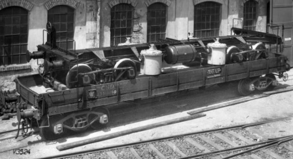

Příspěvekod Libor Petr » pát 12 zář, 2025 8:10 pm
Kopřivnice vagónka
