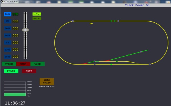

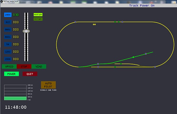

Příspěvekod ohruska » stř 29 dub, 2020 10:03 am
Jen malé pokračování.
Upravený panel pro ovládání zkušebního kolejiště.
Zatím fungují jen výhybky a tedy stavění cest. Pro ovládání výhybek jsem použil dekodér WD10 / KUEHN 87010.
Ježdění jen ručně.
Pokračování a nastavení automatického provozu, bude následovat.
Stavění cesty
Základní obrazovka
