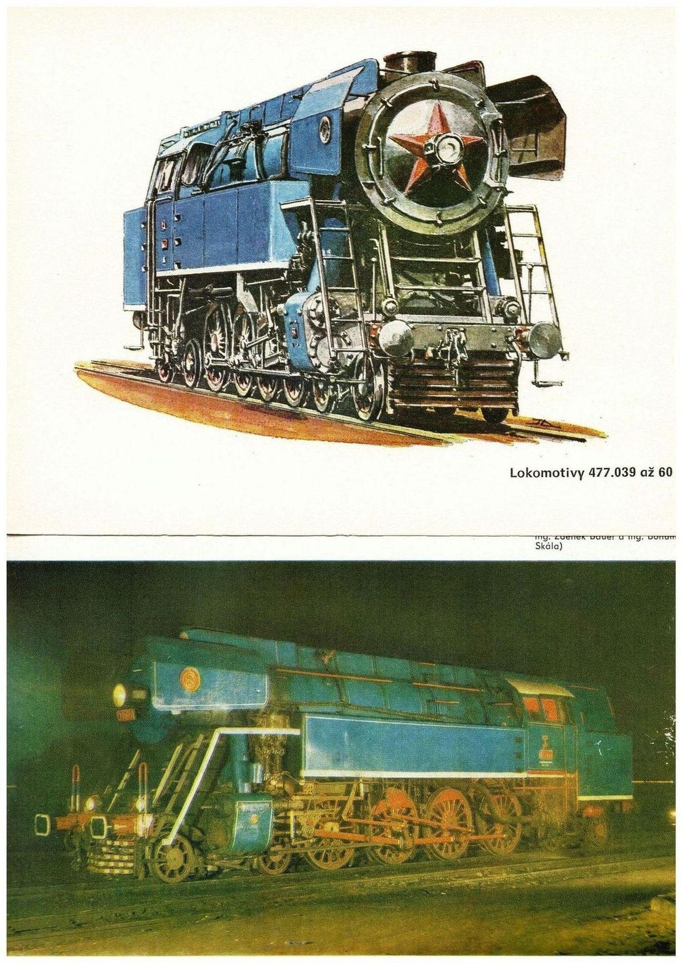

Doplňuji svůj předchozí příspěvek.
1 - 477.039 až 60 / Atlas lokomotiv let 1945 - 1958 / Ing.Jindřich Bek / NADAS /
2 - 477.047 v depu Česká Lípa / Ing.Bohumil Skála / viz zdroj v předchozím příspěvku /
Poznámka:
Nedej se zmást tou bílou barvou na střeše budky. Mělo by jít o sněhový poprašek.

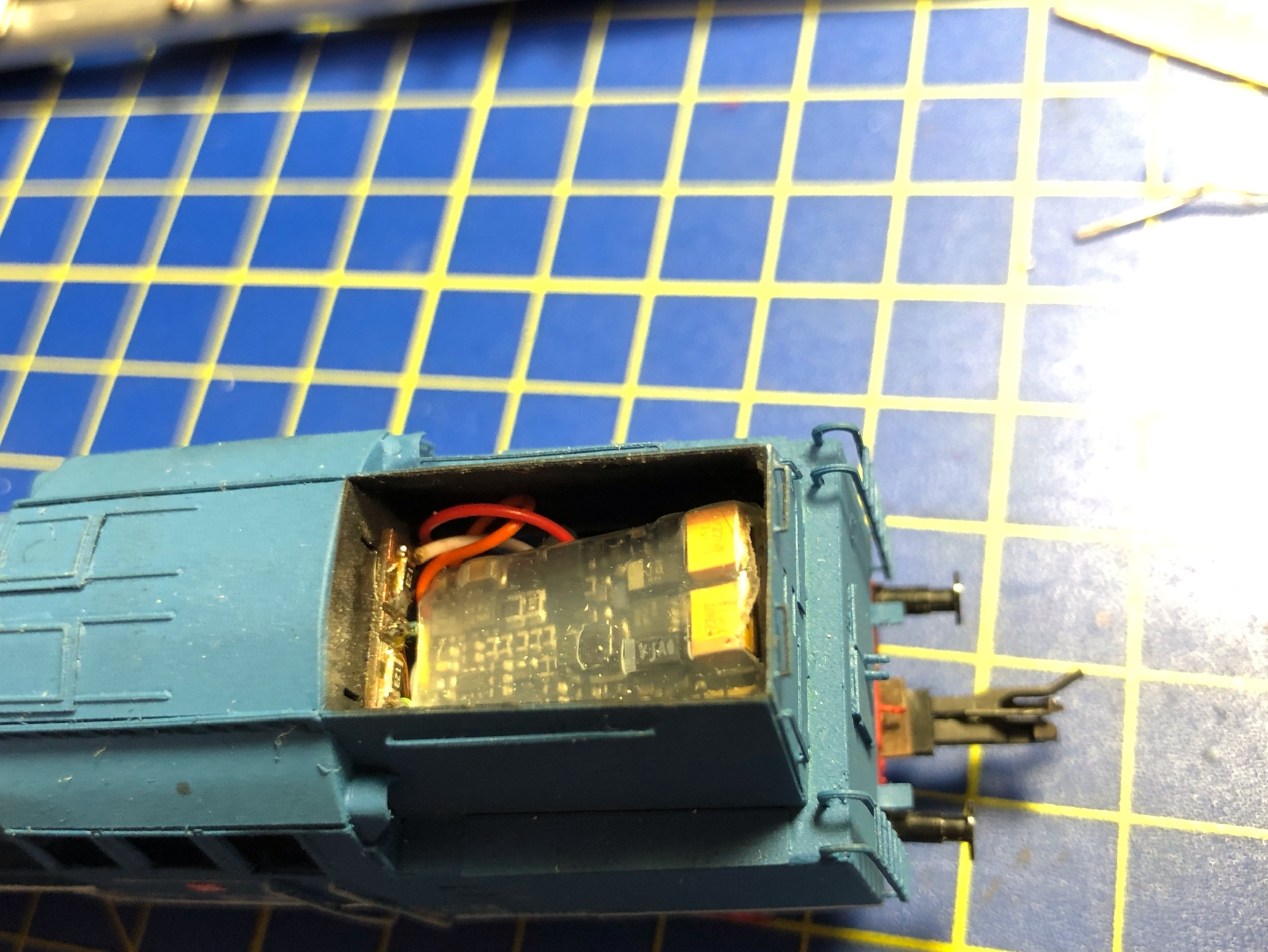

Rád by som sa opýtal, či by sa do leptu DK Model v TT alternatívne dal použiť aj motor M20KD (je o 2 mm širší ako 1020D) prípadne 1024D (je zas o 4mm dlhší). Bolo by na to v lepte miesto?
Zržiak v lepte je asi primárne pre motor 1020D, ale ten je nezohnateľný :(
Vošiel by aspoň nejaký zotrvačník? Rád by som si model časom postavil tak zbieram skúsenosti a rozumy :D
Ďakujem
durik6
Příspěvky: 45
Registrován: stř 15 črc, 2020 9:49 pm
Re: 477 Papoušek
Příspěvekod blekk1 » pon 13 bře, 2023 12:27 pm
Zdravim. Hlavnym parametrom je 10mm priemer motora. Mashima 1024 sa zmesti. Zotrvacnik netreba.
Sirsi motor tam nie je vhodny
