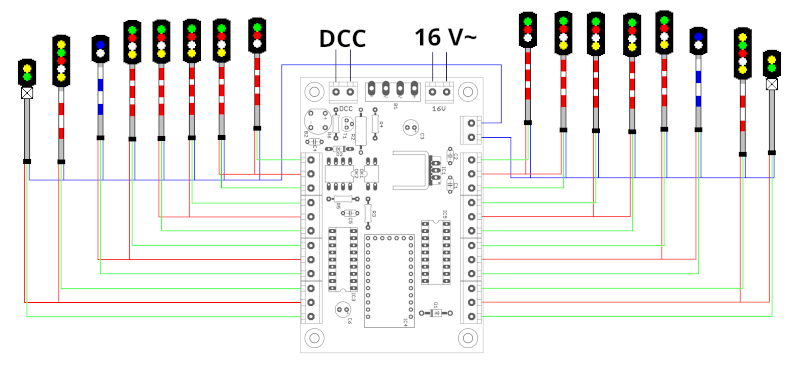

Dekodér ARD-SCOM-MX-12V je dekodér pro návěstidla, který je schopen ovládat až 16 návěstidel s dekodéry MTB S-com.
Dekodér se ovládá příkazy pro příslušenství DCC. Nastavování dekodéru se provádí buď pomocí CV nebo programem JMRI DecoderPro.
Program, schéma zapojení a popis nastavení je zde https://sites.google.com/site/sidloweb/elektrika/29-ard-scom-mx.

Hezká práce ... Ještě bych se zamyslel nad ochranou výstupů datového vodiče (možnost zničení výstupů Arduina při blbé manipulaci).

Děkuji za konstruktivní připomínku. Jsem si toho nedostatku vědom a proto to také zmiňuji v dokumentaci. Při použití s dekodérem NV7D je pravděpodobnost poškození velmi malá i při nepozornosti a špatném zapojení. Ty dekodéry se dodávají s konektorem samec, tedy na kabelu je na konci samice. Tam je pravděpodobnost že si někde blbě škrtnu hodně malá. Souhlasím s tím, že zapojení dekodéru by mělo být maximálně blbuvzdorné.
Je to takto uděláno proto že jsem chtěl maximálně využít stávající hardware UNI16ARD. Blbuvzdorná ochrana datového pinu si vyžádá změnu zapojení a tím i novou desku. Nevylučuji že se tak v budoucnu stane, ale mám stále hodně nesplněných jiných úkolů (rozbít atom, rozbít monarchii, ...)
