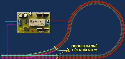

Reverz pro vratku se ti asi bude hodit, to je jasné, proč ho chceš dávat na ovládání točny mi moc jasné není, ale zároveň na tvém plánku nevidím tu točnu, takže to asi nemohu komentovat. Asi je dobré si rozmyslet, jestli máš ovládání pro točnu takové, které jsi schopen provozovat ve skryťáku.

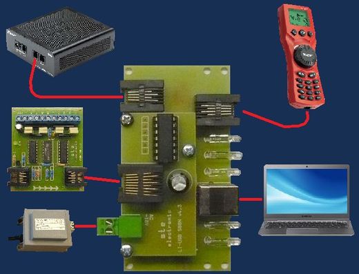

Když využiji modul S88 spolu s detektory, kam jej zapojím? Přes nějaké rozhraní ho bude možné spojit s MM?

Co se týká točny, tak jde o SN2 končící pod zříceninou hradu. Na jedinou kolej SN najede krátká souprava a celá kolej se následně otočí o 180 stupňů a umožní tak otočení soupravy a její výjezd. Fungovat by to mělo na principu točny - jen otáčení není třeba o 360 stupňů ale stačí pouze potřebných 180. Předpokládal jsem že reverz bude potřeba aby toto fungovalo.

joe1970 píše:Když využiji modul S88 spolu s detektory, kam jej zapojím? Přes nějaké rozhraní ho bude možné spojit s MM?
Vážně si nechceš přečíst ten článek na který jsem tě odkazoval??
Myslíš, že napíši něco jiného?
joe1970 píše:Co se týká točny, tak jde o SN2 končící pod zříceninou hradu. Na jedinou kolej SN najede krátká souprava a celá kolej se následně otočí o 180 stupňů a umožní tak otočení soupravy a její výjezd. Fungovat by to mělo na principu točny - jen otáčení není třeba o 360 stupňů ale stačí pouze potřebných 180. Předpokládal jsem že reverz bude potřeba aby toto fungovalo.
Mno tak když se podíváš jak fungují točny, tak třeba zjistíš že to není úplně nutné.
Já mám točnu a nemám u ní modul. stačí se jen zamyslet nad tím, jak je udělané napájení kolejí.

Děkuji za nápovědu. Měl jsem za to, že je to odkaz na S88.
Omlouvám se za to,že se ptám pro profíky na DCC docela hloupě, ale opravdu s DCC teprve začínám a je mi jak kdyby člověka co doposud pracoval jen s kalkulačkou posadili za PC a ajťáci mu začali vysvětlovat (s úrovní svých znalostí) jak se v tom orientovat. Ani sto stránkový manuál nepomůže k pochopení.... potřebuji alespoň částečně vidět jak a co zapojit.
Jsem přesvědčen, že pro pochopení začátečníka o propojení komponentů v DCC jsou důležité nejen psané odpovědi, ale i obrázky níže uvedeného typu
Li_usb_s88N 02a.jpg (33.03 KiB) Zobrazeno 7626 krát
