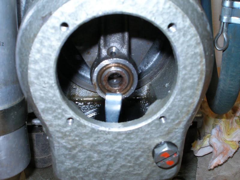

Příspěvekod michal_n_cz » ned 29 lis, 2015 3:15 pm
Zdravím, rád bych po delší době zprovoznil kompresor od zubařského křesla. Než ho vůbec na zkoušku zapnu tak jsem chtěl zkontrolovat kolik tam má být oleje a nesem si jistej. Když oddělám víčko od kliky tak tam nějaký je a fungovat by to mělo tak, že křidélko co je na ojnici by ho mělo rozptylovat. Nemáte někdo s tímto prosím někdo zkušenosti? Měl jsem obavy jestli to nebude po letech zatuhlé, ale klikou jde hýbat.
horní úvrať:
dolní úvrať

Re: Zubařský kompresor Chirana
Příspěvekod Patrik Novák » ned 29 lis, 2015 8:04 pm
vidíš ten červeně natřenej šroub ? tak t o je měrka
Patrik Novák
Příspěvky: 770
Bydliště: Horní Podluží
Příspěvekod michal_n_cz » ned 29 lis, 2015 9:34 pm
Patrik Novák píše:vidíš ten červeně natřenej šroub ? tak t o je měrka
díky, jenoduchý a účelný, napadlo mě to taky ale hledal jsem v to něco složitějšího - takhle do bude jednoduchý - prostě sříkáčkou doplňovat až to začne přetíkat.

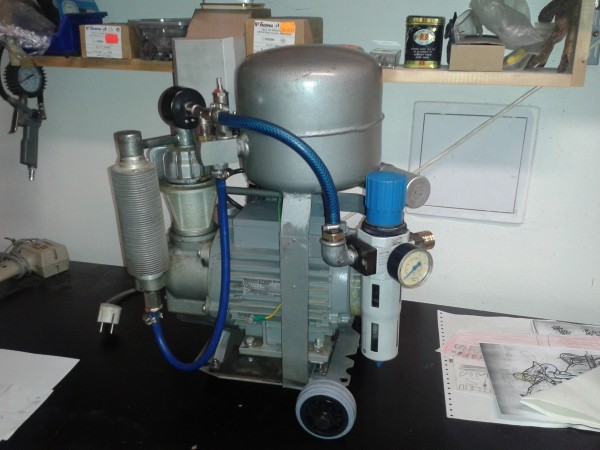

Příspěvekod RadekTandler » úte 01 bře, 2016 8:00 pm
Tak nejsem sám, kdo odolal čínské záplavě. Můj strojek po menším tuningu:
Kompresor z vyfukovačky s red. ventilem
