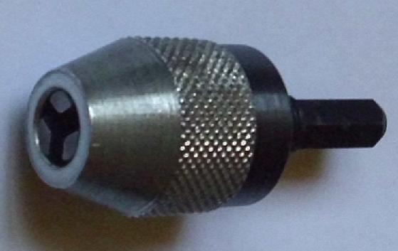

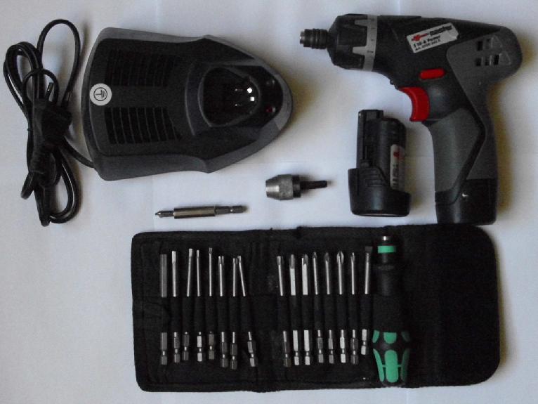

Omyl !! Sklíčidlo na malé průměry vrtáků usazené na "Bit" nástavci se vyrábí. Já takové sklíčidlo mám od firmy WURTH K.č. : 07 13 92 04. Je to nedocenitelný pomocník při stavbě. Ovšem na přesné vrtání do modelu bych jej nepoužil.
Toto sklíčidlo jsem získal se sadou v kufříku taktéž od této firmy. Je to mocný a velký pomocník.
Není nad to mít doma kvalitní nářadí.

Stále tu mnozí nepochopili, oč mi jde. O náhradu toho, co jsem nyní napsal o řádek výš. Jak nekupovat drahé vrtáky s šestihranem, ale laciné obyčejné dostat do aku šroubováku, který je zakončen šestihranným otvorem pro bity. Ale nic, pojďme od toho.
Edit. Než jsem to napsal, mizl byl rychlejší. Díky za info, to je přesně ono. Jen to ještě sehnat.

Tak to jste mě doběhli. :oops:
Vůbec by mě nenapadlo, něco takového hledat, ale dneska se snad vyrobí skoro všechno. A dokonce i prodá!

U sklíčidla do šestihranu vidím jeden problém. Elektrické šroubováky, které mají jenom šestihran mají navíc velmi pomalé otáčky a společně s vikláním šestihranu je toto pro přesnou práci prakticky nepoužitelné. Je to jenom nouzovka. Já ale třeba tuto hlavu používám když vrtám otvory cca do průměru 3 mm do měkého materiálu (papír, plast). A to tím způsobem, že upnu vrták a mezi prsty bez vrtačky točím šestihranem tam a zpět.

... a já tuto hlavu používám i s vrtákem 0,5 mm na vrtání DPS ( desky plošného spoje - pro neznalé ) a v pohodě. Je fakt , že hlava se vrtí. Nicméně s trochou šikovnosti to jde i bez zlomení vrtáku.

Já používám Bosch IXO ( http://www.mall.cz/akusroubovaky/bosch-ixo-iv-new?gclid=CL6kgaS-p7cCFchV3godbFUAIA ) jednu z prvních verzí, co se tu prodávala - link je na novější. Malý, lehký a přenosný i v aktovce. Právě do něj používám šestihranné vrtáky, pro vrtání do plastů. dřeva a pod. Tak jako PaMi, hlavně tam, kde potřebuju díru např. na provlečení kabelu a případná nepřesnost mi moc nevadí. (DPS a přesné malé díry dělám Proxxonem ve stojánku. Ale možná, že jen proto, že se mi klepou ruce ... :mrgreen: ). Myslím, že sklíčidlo se šestihranem bude pro IXO ideální doplněk. Skutečně, vrtáky se šestihranem jsou hodně drahé, i když jsem žádný ještě nezlomil.
