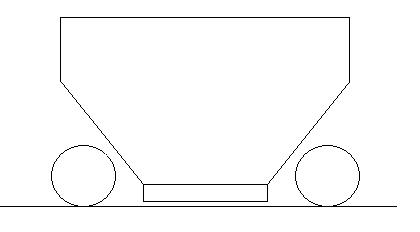

Někde na webu jsem viděl přípravek i s dvojkolím. něco jako viz. příloha.
Pokud by se balast udělal dostatečně přiměřený a samostatně, mohl by se dávat na samostatné podvozky všech velikostí.
Každopádně to již zacházím do extrémů.
Kdo z vás modelářů dělá víc modelových měřítek než-li jedno ??? . Myslím, že je to zbytečná koupě, pokud by byli v dodávce nástavce na pět měřítek. K čemu bych potom využil zbylých čtyři nástavce ??

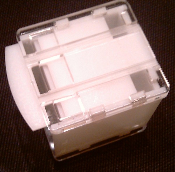

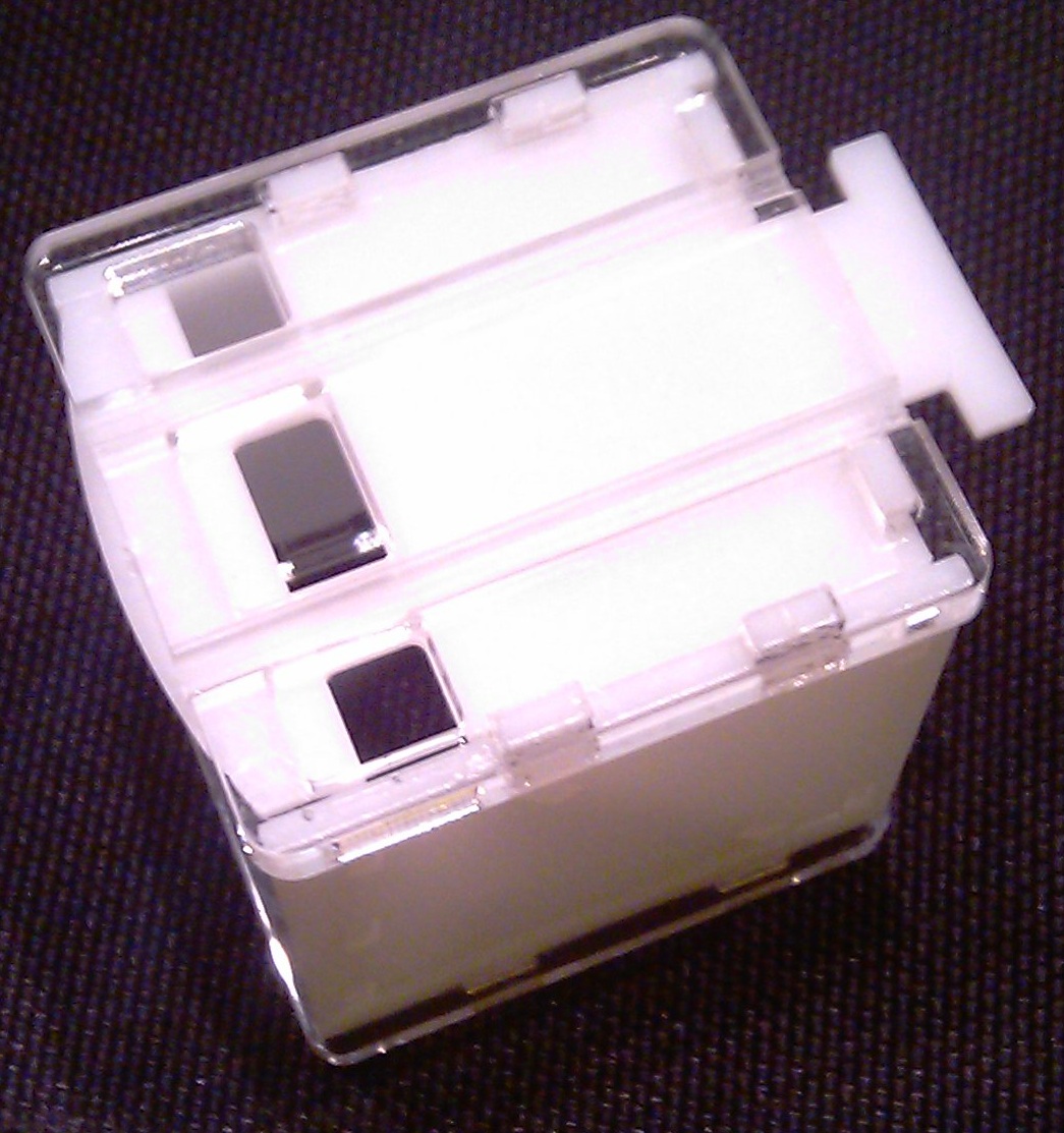

Zespodu je druhé, přesuvné dno, jeho posunutím se výsypky uzavřou. Dám sem nějaké fotografie. Dlouho jsem uvažoval o výrobě, ale pro TT jsem nikde nemohl sehnat rozměry a také mne trápila stejná otázka, jako Myšpulína. Nakonec jsem našel toho anglického prodejce a protože jsem od něj bral víc věcí, přihodil jsem i "sypadlo". Za 360 Kč to nebyla až tak špatná koupě.

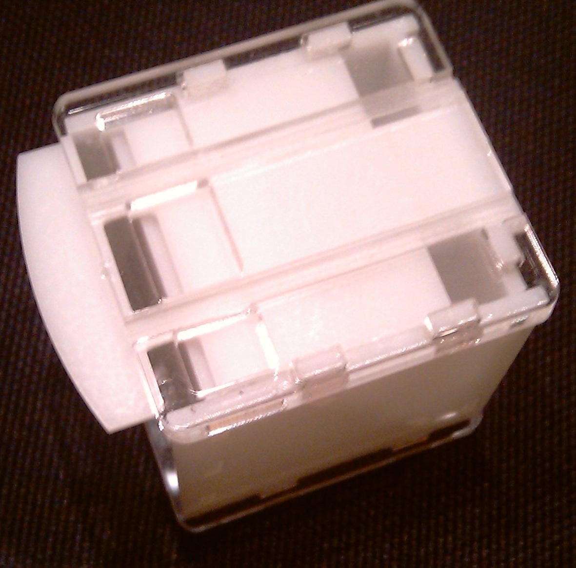

První dva obrázky - pohled zespodu. Kvalita nevalná, bez blesku (s bleskem to bylo celé bílé :cry: ), ale pro názornost asi postačí
nesype
sype

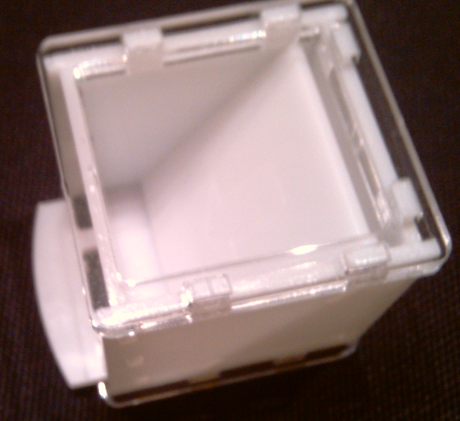

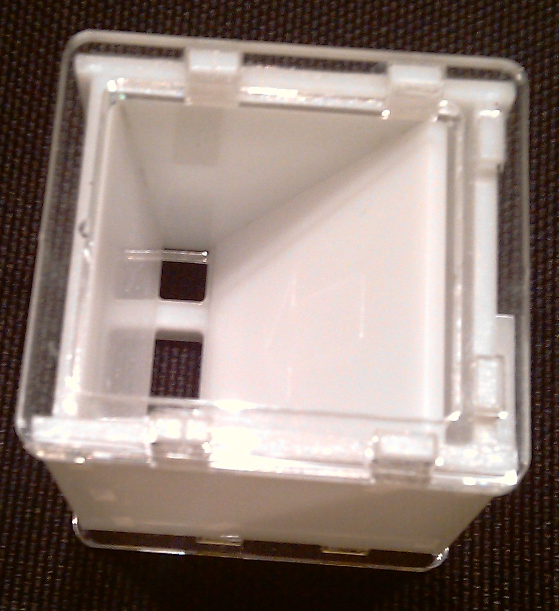

EDIT: Poznámka - po dvou letech - pro ty, kteří by to chtěli objednávat. Objednal jsem si verzi pro TT, když jsem ji po "odležení" chtěl použít, zjistil jsem, že nepasuje. Po proměření jsem konstatoval, že mi poslali verzi pro H0. S omluvou mi to vyměnili, to je v pořádku. Akorát verze pro TT nemá to přesuvné dno :( .
a pohled zhora
