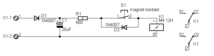

dovolim si malou poznamku - pokud chces magnet kontaktem primo spinat rele, tak vetsinou davam ochrannou diodu. Docela se mi to osvedcilo, ono jinak muze dochazet k jiskreni na kontaktech pri odpojovani a vzniku "zpetneho proudu". Takze cele asi nejak takhle:
Co se tyka zapnuti/vypnuti, tak pokud opravdu chces pouzit relatkovou logiku, tak treba takhle (pouzitelne jsou jenom kontakty S2,O2,P2 relatka K3):
Teda pokud jsem to pochopil spravne, ze chces jednim magnet kontaktem treba rozsvitit a na druhem konci zase druhym kontaktem zhasnout.
Ja bych teda s dovolenim podotknul, ze delat to relatkama je neefektivni, ale to je asi jedno.
Pochopitelne to pracuje jenom v jednom smeru.
Pokud by jsi chtel ten system, ze jedno sepnuti rozsviti a druhe zhasne, tak treba tady:
http://www.nekropolis.cz/tlacitko/
misto tlacitka do auta si predstavis magnet kontekt, a nebo si das dva paralelne a pouzijes jeden na zacatku a druhej na konci.

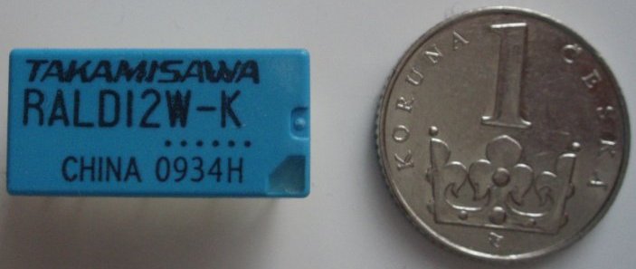

Typově hledáš - bistabilní relé s 2cívkami a dvojtým přepínačem.(viz např. typák tamtéž- SÉRIA AL-D nebo SÉRIA RAL-D)

Ještě jeden vyzkoušený tip (z návštěvní knihy 21.9.2010 tamtéž)
Cituji :"sám jsem dlouho hledal náhradu za relé BTTB a našel - cenová relace je pouhých 29 ,- Kč a jejich provoz je zcela bezproblémový.Typ je resp.obj.číslo u prodejce TIPA spol.s r.o Opava - 01760410 - cena je 24,37 Kč bez DPH"

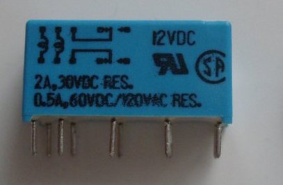

To rele z tipy ma 3 vyvody? Jeden spolecny a dva na prepinani? Nebo jako tohle http://www.ges.cz/-rsm850b-2co-12volt-ges05701283.html , ktere ma jen dva ovladaci vyvody a prepina se podle polarity (proste jako masinka nakolejich jede podle +/- -/+ tam nebo zpet). 3 vyvody jsou pro mnohe aplikace mnohem pohodlnejsi...

Ahoj, měl bych jen takovou drobnost ke schémátkům od Fuldy. Ta ochranná dioda se dává antiparalelně k cívce relé, né ke spínači. Cívka je jak dívka - napřed napětí pak proud :D při průchodu proudů cívkou se v jejím okolí vytvoří elmag. pole, které se v případě vypnutí proudu snaží udržet proud procházejcí cívkou a to tak, že se na ní objeví opačné napětí. Byť na chvíli, ale dokáže to nadělat paseku (opalovat kontakty, příp. spálit sama sebe). A jsme u játra pudla. Po rozepnutí "magnetu" u Fuldy bude tedy na anodě napětí opačné než na katodě a neotevře se (je tam k ničemu). Pokud by ovšem byla antiparalelně připojena k cívce, tak ji po odpojení a vzniku onoho opačného (zlého) napětí prostě bezbolestně vyzkratuje (svým otevřením) a tím ochrání ji a ostatní součástky. Snad jsem to napsal srozumitelně. :oops:
Yurax, to relé z Tipy zděs: http://www.tipa.eu/cz/rele-12v-1a-125va ... p/d-83522/ , datasheet tam prosíravě nejni, ale podle počtu nožiček se jedná o typ s jednou cívkou a jedním párem přepínacích kontaktů, tedy stejné provedení jako to relé z GESu.
