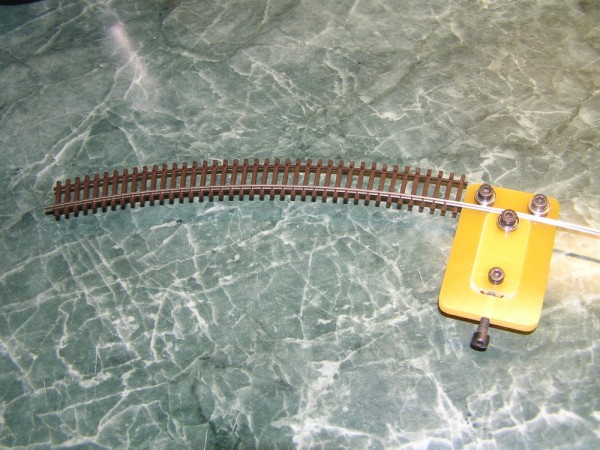

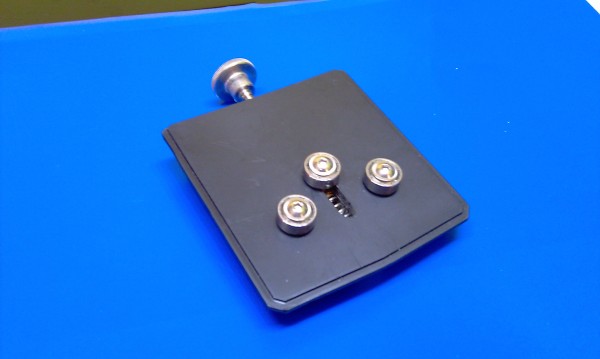

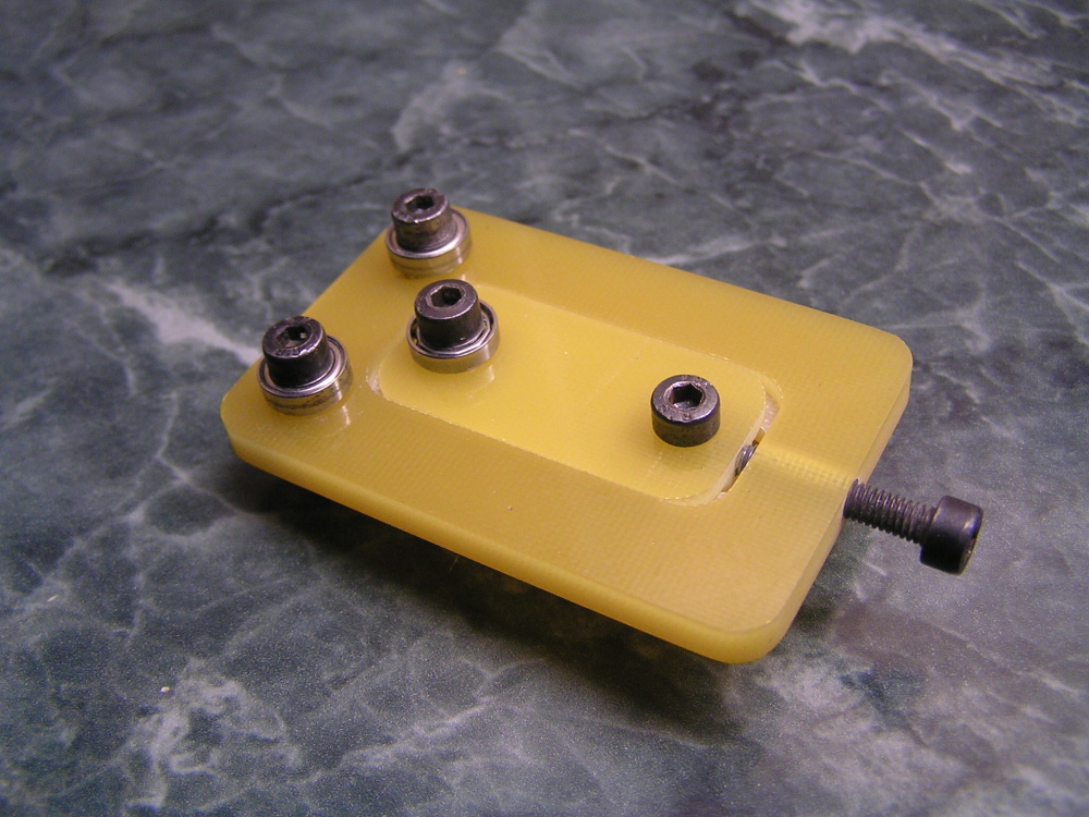

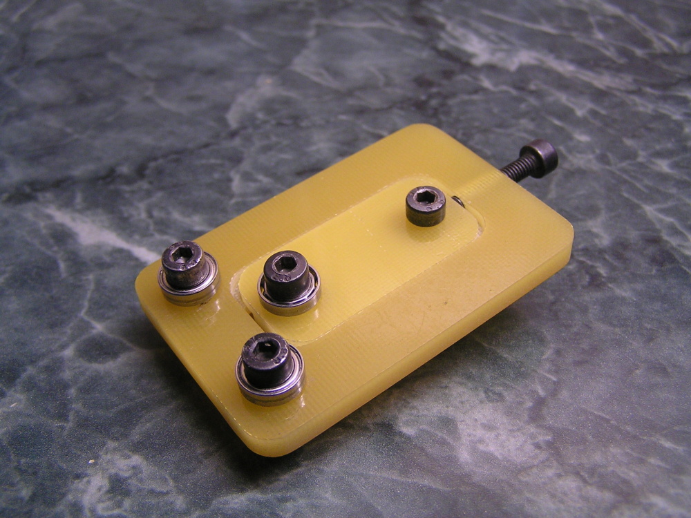

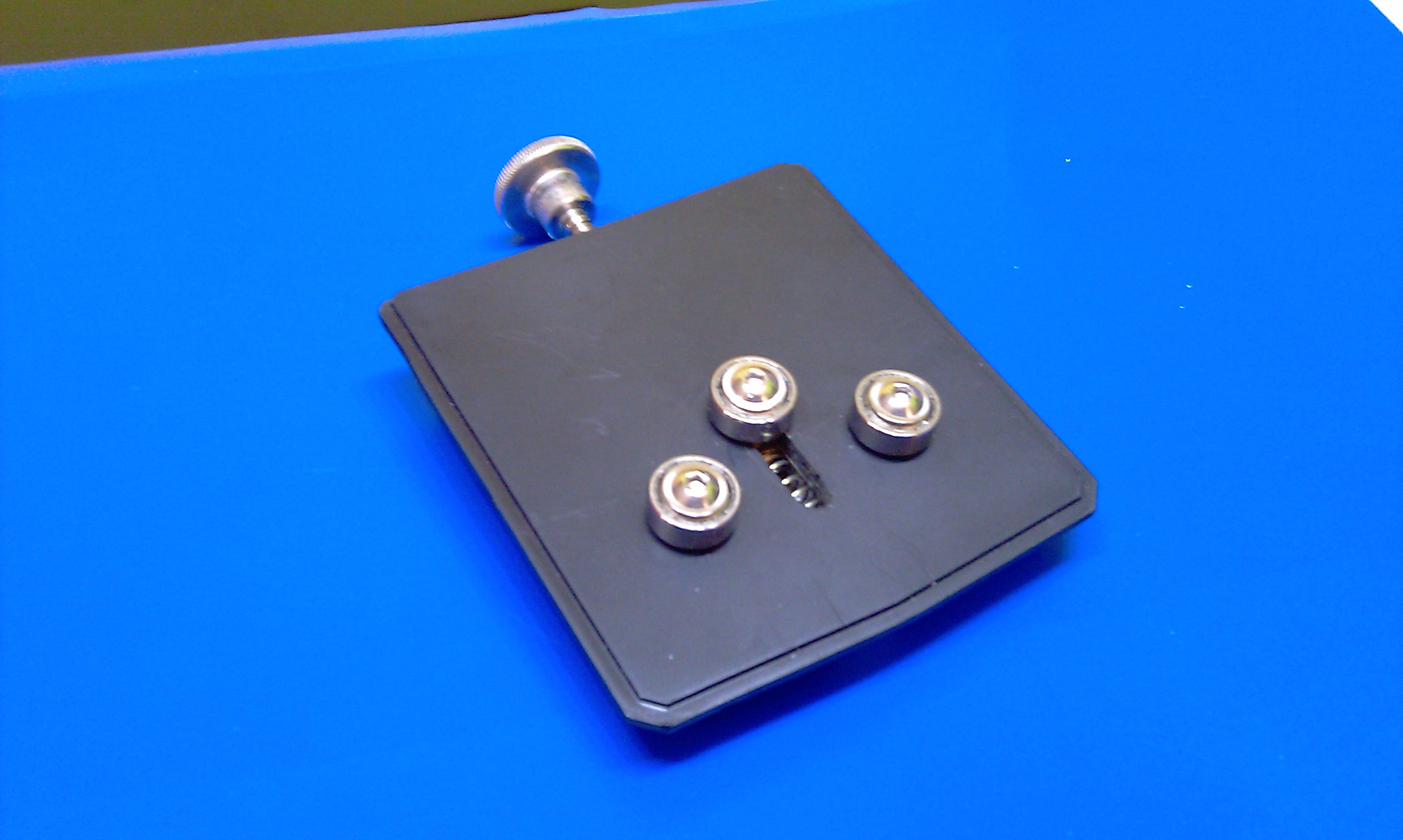

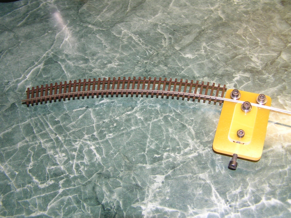

Příspěvekod Marek M » čtv 06 úno, 2014 6:18 pm
Dovolím si využít už založené vlákno, abych se pochlubil mým výtvorem ohýbačky kolejového profilu. Materiál je Kuprextit 5mm, ložiska jsou (vnější/vnitřní/výška) 10/4/3mm, pozůstatek z elektromotorku.
Stavěcím šroubkem se přednastaví středová část do potřebné polohy pro daný rádius a pak už se jen snadno "zakružuje".
