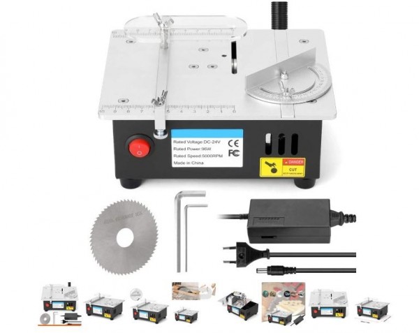

Příspěvekod hank » pát 31 led, 2025 8:26 am
Znáte někdo toto? Rozměry 180x140x80 mm.
https://allegro.cz/nabidka/stolni-pila- ... 0777326250

Příspěvekod vmucha » pát 31 led, 2025 9:27 am
Uvažoval jsem o něčem podobném, ale vzhledem k tomu, že mám barák, jsem dospěl k závěru, že: pro řezání věcí kolem domu, je to malé. Pro modelařinu: "velké" věci (např. moduly) - nechám si udělat. U "větších" věcí si vystačím s přímočarkou nebo pokoskou, u "drobných" věcí s Dremelkou s řezacím koučem.

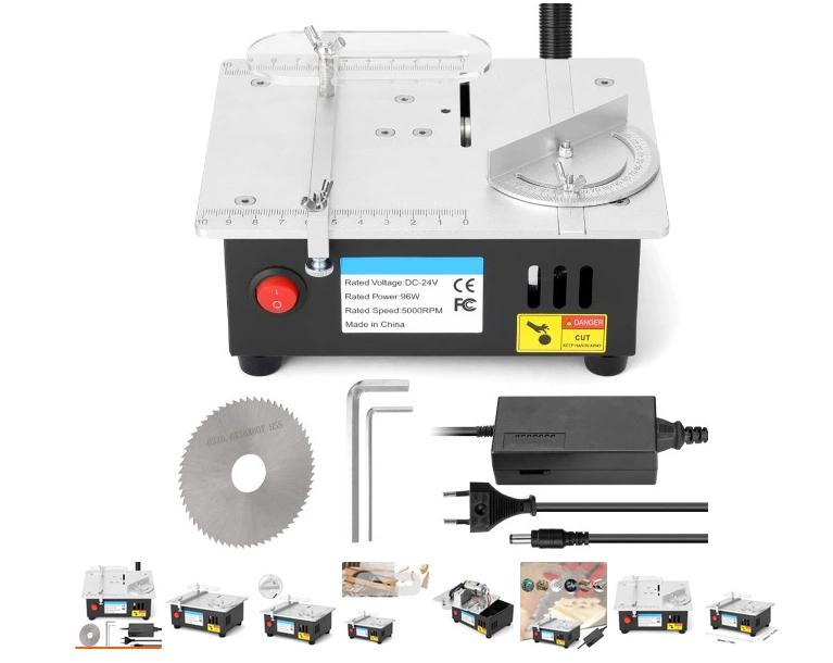

Příspěvekod BohousP » pát 31 led, 2025 9:54 am
Na Aliexpressu je jich několik typů s různou výbavou. Cena je podobná jako na Allegro (30-50€). Já mám chudší provedení a používám ho s diamantovým kotoučem na řezání cuprextitu. https://a.aliexpress.com/_Ew2RRus Stálo mne 36€.

Příspěvekod Zdenek Valter » pát 31 led, 2025 10:15 am
Za mne docela užitečná věc - řežeme s tím vše možné.
Od například kolejí až po plexisklo.
Mám i diamant na řezání tvrdých materiálů a jak píše BohousP dá se s tím řezat i plošný spoj.

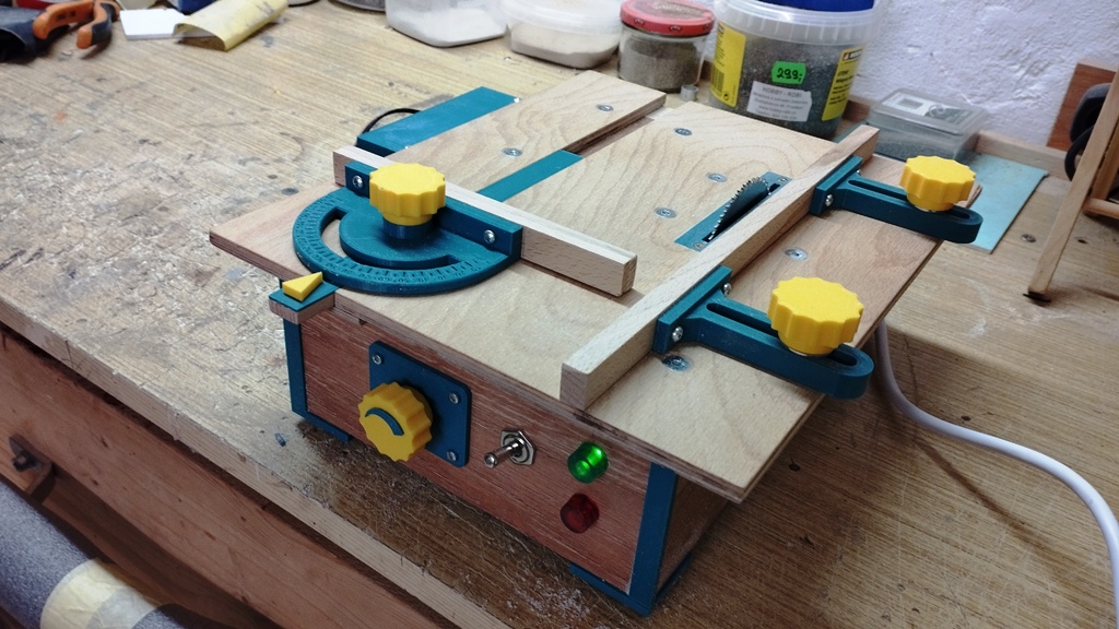

Příspěvekod hank61 » pát 31 led, 2025 10:53 am
Před třemi týdny jsem si malou pilu postavil DIY. Stůl 285x240mm, kotouč průměr 80 mm, střídavý motor s regulací otáček max. 10000. Parádní a praktická hračka, která v této konfiguraci řeže i 8mm překližku.
Více foto tady: https://www.rajce.idnes.cz/hank61/album/mini-pila-diy

Příspěvekod jirie123 » pát 31 led, 2025 11:18 am
Vypadá to jako profi!
Možná by to chtělo jen otvor pro vysavač aby to mělo deset hvězdiček :wink:
