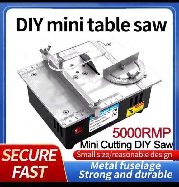

Už delší čas zvažuji koupi nebo výrobu pilky (frézky) na DPS. Dost často vyrábím malé destičky a dávám je vyrábět v Číně. Nejlevnější jsou desky do 100*100 mm. Vejde se toho na ně více kusů. Ovšem řezání výrobu hodně prodraží. Proto je řežu sám. Ale "v ruce" je to celkem vopruz .
V Číne lze za cca 20 až 100 eur koupit stolní mini pilku. Máte s tím někdo zkušenosti?
https://a.aliexpress.com/_EvUhWWd
Toto je jen jeden z příkladů, je toho tam víc a se širším sortimentem příslušenství.

Příspěvekod vvitty » sob 16 lis, 2024 1:22 pm
Nebude ten sklolaminat prilis rychle tupit kotouc?

vvitty píše:Nebude ten sklolaminat prilis rychle tupit kotouc?
Také o tom přemýšlím. V 80.letech jsme měli na fakultě podobnou "home made" pilku (práce jednoho technika). Měla průměr snad 150 mm (z desky vyčnívala asi 5 mm), malé zuby (2 mm ?) a velké obrátky - komutátorový motor. Řezala jako ďas.
Možná by bylo lepší použít svislou frézu a udělat k ní jednoduchý posun.

Příspěvekod Zdenek Valter » sob 16 lis, 2024 2:45 pm
BTW tu pilku mám a řezal jsem stím 3 mm plexi - se správným kotoučem by určitě řezala i ty plošňáky.

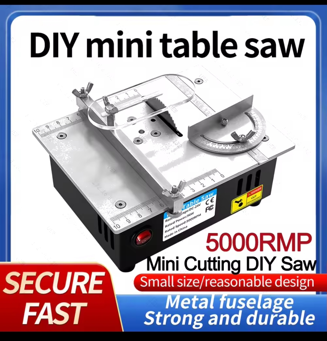

Příspěvekod BohousP » sob 16 lis, 2024 6:18 pm
Objevil jsem tento diamantový kotouč za cca 10€. https://a.aliexpress.com/_EzeQW9x
A pilu za akčních 36€, navíc s dodáním z BRD. https://a.aliexpress.com/_EuBExgN

Re: Pilka na plošné spoje
Příspěvekod radeksindy » sob 16 lis, 2024 8:59 pm
Mám obdobnou a výkonově to není na cuprexit žádný zázrak. Dobrý kotouč je nutnou podmínkou, ale rozhodně to nebude projíždět jako nůž máslem.
