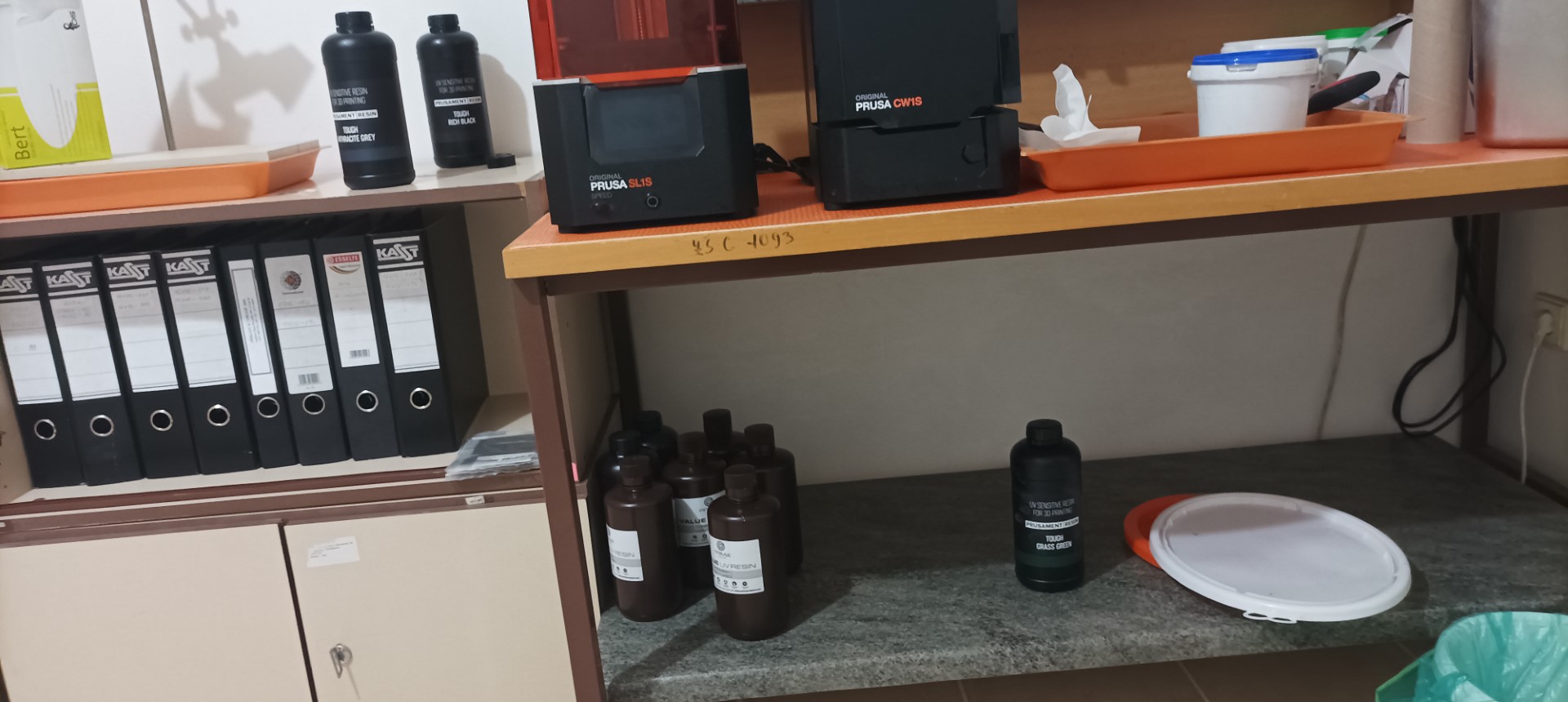

Pokud chceš mermomocí ušetřit za UVpec, tak si jí postav z ledek. A ještě něco, na 8K lze použít s velmi dobrým výsledkem levnější resiny. Protože na resinu ti teprv budou naskakovat cifry :wink:
Mrkni na láhve od resinu na fotce. Díváš se na cca 20tisíc korun. S 8K tiskárnou by to bylo jen 12tis. Čili bys měl zaplacenou tu pec a ještě ti zbude na deseťák izopropylu. :)

Podle fotky - máš to někde v kanceláři, kde běžně pobýváš? Nesmrdí to?

Mám to v samostatné sklepní místnosti relativně daleko od všech dalších prostor. Místnost je bez oken a je z ní přirozený odtah krbovým komínem, který nepoužívám.....
......a stejně stavím digestoř. Velkou bednu s budoucím izolovaným odtahem mimo dům.
Ano, smrdí to. V té místnosti to cítit je, ale dál se to nerozlézá.
V zásadě při tisku ani moc ne, protože ty tiskárny jsou většinou uzavřený a mají uhlíkovej filtr. Ale jak zvedneš poklop, přes nos to pleskne dost. A nejhorší je izopropyl, ten jeho štiplavý vtíravý pach už nemůžu ani cítit.

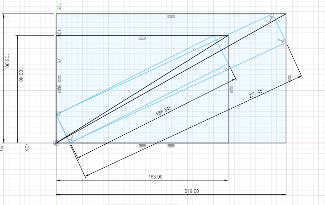

Tady srovnání i pro ostataní:
Elegoo Saturn 8K
8K
Tiskový prostor 219 x 123 x 210 mm
Rychlost tisku 30-70 mm/hod
Anycubic Photon M3
4 k
Tiskový prostor: 163,9 x 102,4 x 180 mm
Už proto, že i ta 8k tiskárna má větší tiskový prostor !!

Jo sorry v tom obrázku jsou rozměry pro vozidla H0 takže pro TT by byla k dispozici délka ještě o pár mm větší.
