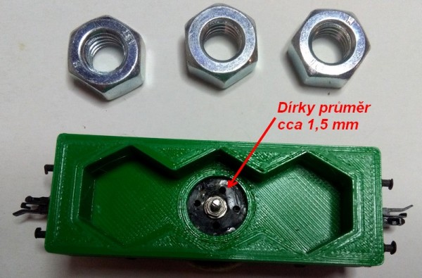

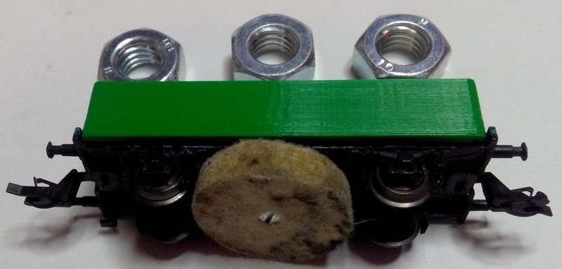

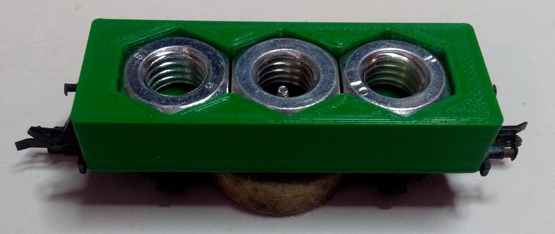

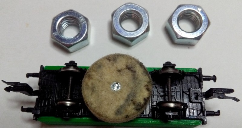

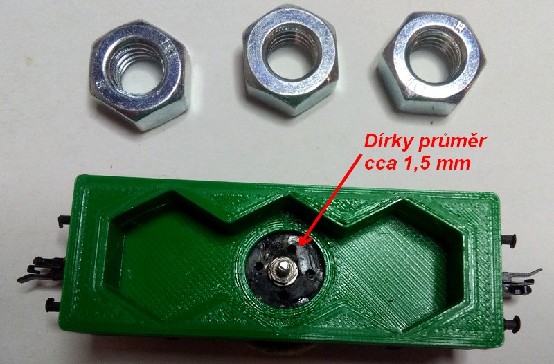

Stále mě trápilo čištění kolejí v podzemí. Po prohlédnutí nabídek obchodů mě přešla chuť na nákup a vyrobil jsem si vlastní.
Vzal jsem podvozek ze starého vagonu BTTB , osadil jsem ho ložisky , dal kovová dvojkolí a nová spřáhla.Na 3D tiskárně je vytištěný držák závaží a zaroveň nádrž na propylalkohol. Držák je přilepený vteřinovým lepidlem. Závaží tvoří tři matice M10. V místě prostřední matice je dírka průměr 2 mm pro šroub a dírky průměr 1,5 mm pro odkapávání propanolu na filcový kotouč. Filcový kotouč je ze sady leštícího nářadí a seříznutý na potřebnou výšku. Zkrz kotouč je šroubek M2 , mezi kotoučem a podvozkem jsem umístil tenkou válcovou pružinku a zevnitř nádoby na propyl je podložka s maticí M2. Tou maticí se seřizuje výška a přítlak kotouče ke kolejím tak aby kotouč se sunul po koleji ale nezvedal vagon.
Provoz je snadný. Nejdříve očistím koleje vysavačem a pak zapřáhnu vagon za silnější lokomotivu která se dobře čistí , protože je lepší vagon táhnout než sunout a lokomotiva jede po neočištěné koleji. Před rozjetím nakapu do prostoru prostřední matice trochu izopropylalkoholu aby se kotouč navhlhčil. Pokud se kotouč neotočí během jízdy náhodně tak je dobré ho občas pootočit ručně. Když už je hodně špinavý tak odmontovat a vyprat.

Příspěvekod hopeter » sob 21 led, 2023 2:01 pm
Tady ještě fotka vagonu sestaveného k akci.
