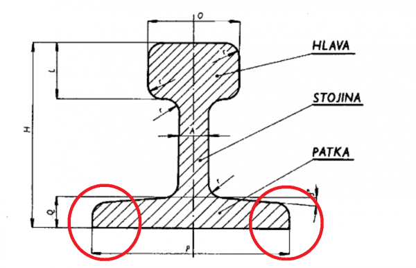

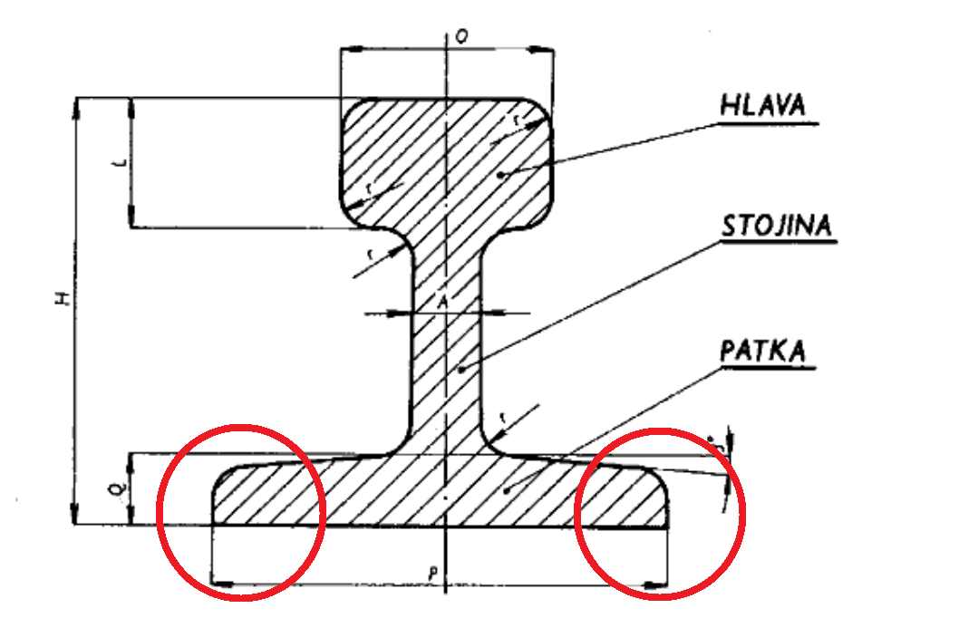

Ahoj, a také bych doporučil jemně zbrousit (jehlovým pilníkem) hrany patky kolejnice na straně prutu, kterou budeš zasouvat do podloží.
