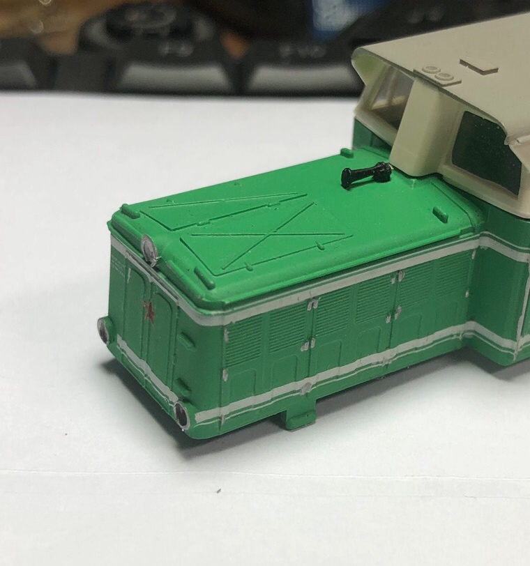

Ahoj zajímalo by mě, zda někdo vyrábí takhle tenkou pásku? Google mi nic nenašel. Mám 1mm tamiya, ale chtěl bych vymaskovat ještě tenčí linky, jako jsou třeba na T211 nebo T435.

Není to sice odpověď na dotaz, ale třeba to pomůže i tak. Já na takto tenké linky používám raději obtisk.

pouzivam maskovaciu pasku Tamiya 0,5mm. Guugl mi vyhodil napr tento shop. Ale ako pise Mafry ak je moznost pre aplikaciu tak si radsej vytlacim linky, tu viem dosiahnut omnoho tensiu sirku. priklad takeho obtisku je na T334

Díky, v praze tu 0,5 nikdo nestockuje. Zkusím si jí objednat a uvidím jak mi to půjde, obtisky jsou samozřejmě taky řešení.

A co použít tohle a říznout si proužek jaký potřebuji? https://www.arturmodel.cz/masking-sheet-plain-5-archu Mám tento způsob raději, protože ta 0,5 páska se hodně blbě shání a taky občas potřebuji proužek pásky nestandardního rozměru...

K tomu bych doplnil, že mám zkušenosti s kotoučovou řezačkou papíru. Něco podobného: https://www.vseprotisk.cz/filux-tr-410_d78751.html
Už ji mám dlouho, tak přesný typ co mám už nevidím.
A umí uříznout opravdu tenký proužek.

Zkus tady https://www.omask.cz/ .Ondra dělá i na zakázku a je s ním velmi dobrá domluva.

pouzivam toto: https://www.scalemodelshop.co.uk/produc ... rs/a/aizu/
mam od nich 0,4 mm a 0,7 mm a aj tie sirsie a spokojnost. Kupoval som vzdy na vystave v rakusku, tam to jeden predajca ponukal. Cena 3,5 € za balenie (8 m) a 3,5 € za balenie (5 m) pre tie sirsie
