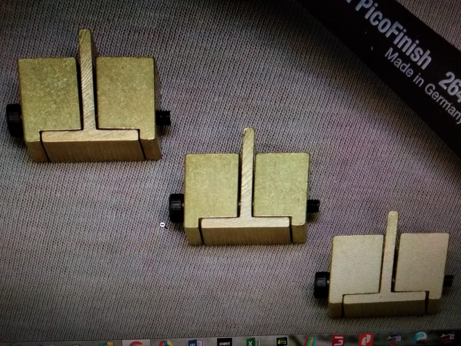

zdravím všechny,
chtěl jsem se zeptat jestli už jste někdo sháněl tady u nás a sehnal ty mosazný svěrky na flexi kolejivo. v Německu se to asi hojně používá a podle videí je s tím velmi pěkná práce a já jsem jsi řekl, že bych to chtěl zkusit taky. zkusil bych s tím pracovat a vyzkoušet než začnu se stavbou kolejiště naostro.
Kdyby to někdo vyrobil, rád mu to zaplatím nebo kdyby mi někdo poradil kde to tady u nás lze normálně sehnat tak budu velmi rád. a díky

Příspěvekod Trixt » úte 23 dub, 2019 3:54 pm
Hanku, HonzaM tu svěrku zmínil v tématu: http://diskuze.modely.biz/viewtopic.php?f=43&t=9099&start=18

Příspěvekod JaroHo » úte 23 dub, 2019 5:23 pm
to je přesně ona :wink:

Příspěvekod HonzaM » čtv 02 kvě, 2019 7:46 am
Co tohle: https://www.fohrmann.com/de/gleisklamme ... legen.html
V nabídce je Z, N, TT, H0.
Pro kladení dvojkolejky je užitečné i tohle:
https://www.fohrmann.com/de/abstandshal ... stand.html

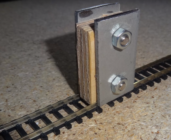

A co na to nejít tak vědecky? Jediná úprava, kterou bych udělal, by byla přilepit třeba Chemoprénem i na to dřevo kousky plechu s dírama, aby se při utažení dřevo nezarývalo do kolejnice. Jinak je to perfektní a na výrobu jednoduchý.
EDIT: Když nad tím tak přemýšlím, tak to dřevo se vlastně nezaryje. O to méně práce.

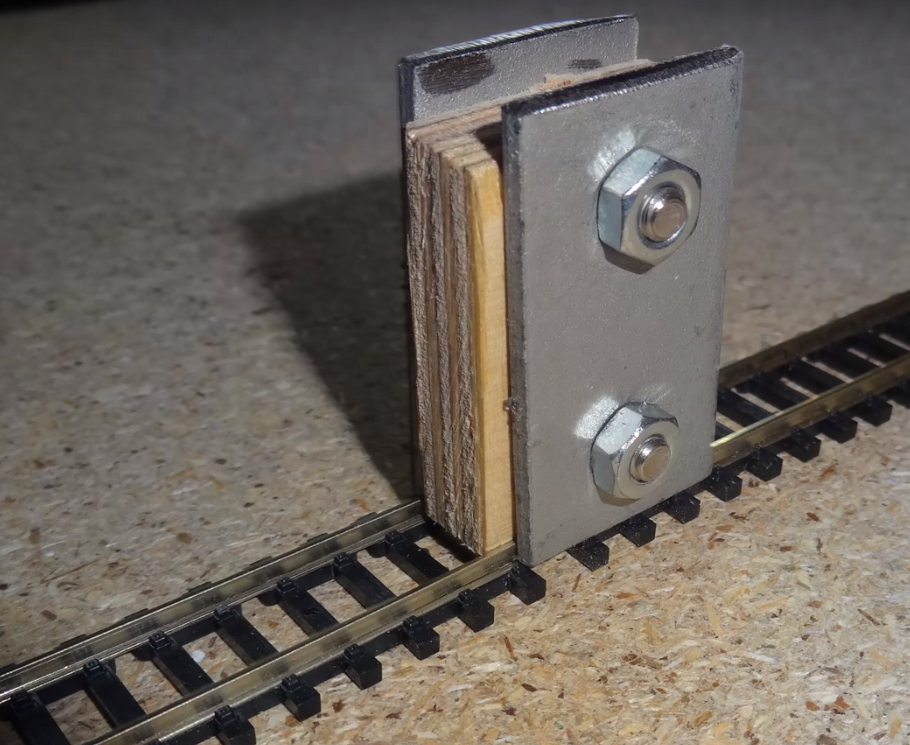

Příspěvekod RadekH0 » čtv 02 kvě, 2019 2:05 pm
Tak já mám hotovo :D Funguje to jak mám a šlo to lehce. Jenom pozor na jednu věc:
Při výrobě musíte být při vrtání děr do dřeva a plechů přesní. Spodní hrany všech tří dílů musíte mít zarovnaný, jinak se kolejnice nebude při dotahování šroubů opírat o střední (dřevěný) díl a celá kolej se začne prohýbat. Pokud vám plechy trochu vyčnívají, tak je stačí jednoduše zabrousit a tím díly zarovnat, pak už je to v pohodě.
Já jsem s přípravkem spokojený. Mojí prvotní myšlenkou je však toto udělátko opatřit ještě o jeden nastavitelný díl a udělat si tak přípravek pro pokládání dvou kolejí vedle sebe s nastavitelnou roztečí. Tím se budu ještě zabývat. No přeci to nebudu kupovat za nějakých 25 Éček, když si to můžu za 2-3 hoďky vyrobit. :lol:
https://radekh0.rajce.idnes.cz/Track_cl ... 3027_1.jpg
https://radekh0.rajce.idnes.cz/Track_cl ... 153012.jpg
