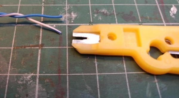

Je to taková ptákovinka, ale třeba to někomu pomůže. Pro rozvody příslušenstní jsem si oblíbil použití kroucených dvoudrátů - izolovaných lanek, "vytěžených" z UTP kabelů (příklad: https://www.czc.cz/utp-kabel-cat-5-305m ... gKeRfD_BwE). Máme k dispozici čtyři barvy k nim je vždy bílá s proužkem shodné barvy, takže vlastně celkem 8 barev. Průřez kolem 23 - 24AWG, tj. cca 0,25mm2 v pohodě vyhovuje na odběry v řádech jednotek mA, až tak do 100mA možná i víc, při běžně "rozlehlém" kolejišti bych to neviděl jako problém.

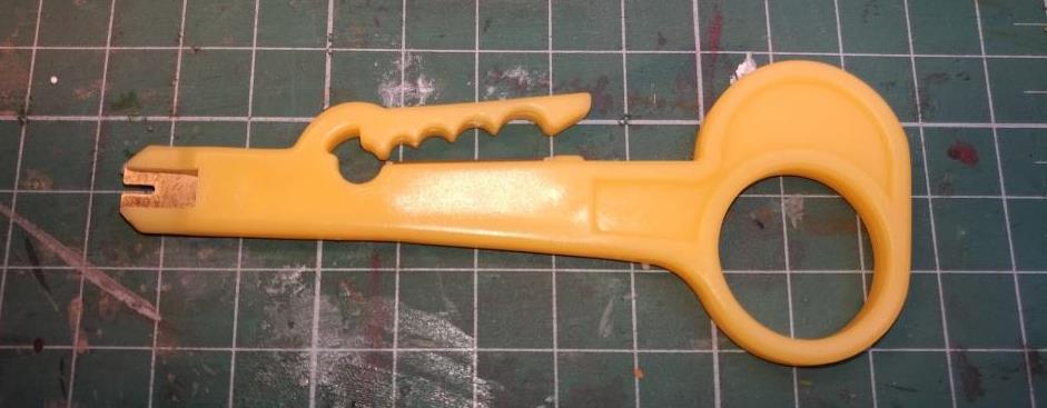

Díky houževnaté PVC izolaci se s vodiči dobře pracuje bez nebezpečí mechanického poškození. Trochu problém je odstranění izolace, na lanku opravdu dobře drží, vodiče jsou primárně určeny do prořezávacích konektorů. Kolega mi věnoval tento nástroj:

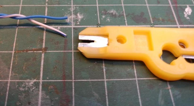

který je určen na odstranění izolace vnějšího pláště, prořízlý plíšek vlevo pak na "zapichování" vodiče včetně izolace do prořezávacího konektoru. Vzpomněl jsem si na léta, kdy "frčely" ovíjené spoje, kdy nám s kolegy z této doby zbyla spousta drátků s podobně houževnatou izolací. Pro naše prototypy jsme si udělali nástroj ze starého listu pilky na železo, do které jsme na konci vybrousili zářez ve tvaru úzkého V. Tak jsem to zkusil i na tomto nástroji a ejhle - ono to funguje.
Nástroj se dá koupit za hubičku třeba tady: https://www.aliexpress.com/item/1pcs-Hi ... 4c4dN2Q8eH. Zářez lze pořídit řezacím kotoučkem s Proxxonkou apod. Jen je třeba z obou stran "nabrousit boční hrany, aby se izolace při vtlačení do zářezu pěkně nařízla. Koho to zajímá, tak si kupte pár kousků navíc, kdyby se úprava napoprvé nepovedla :D

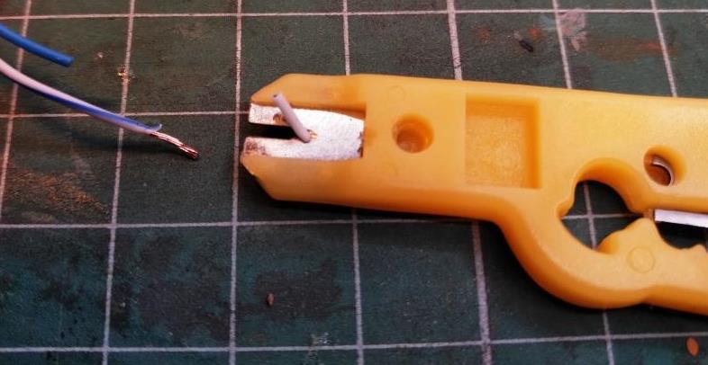

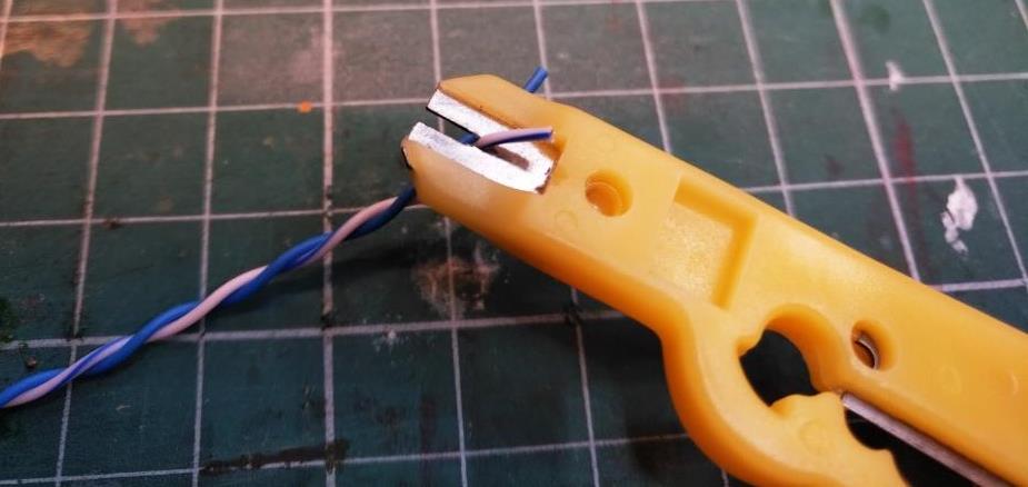

a tady je výsledek:
