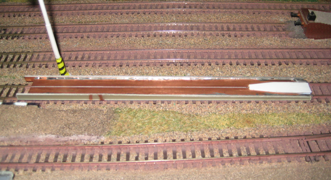

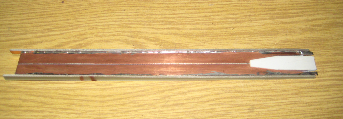

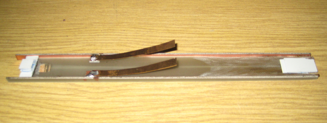

Domácí pokus o něco podobného. Pár fotek a krátké video. https://youtu.be/rITvfeJTEXg

Příspěvekod prcek » sob 22 čer, 2019 6:13 pm
hezkypekne, kdyz na to umis najet, staci udelat do kazde krabicky jeden, vybavit to sklopnymi bocnicemi a nemusis na masinu rukou sahnout jak je rok dlouhej.
