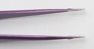

Přiznám se, že už mi může jebnout z toho, že kulaté plastové díly se mi v kovové pinzetě stále otáčejí a osadit na jeden vagón 10 madel je práce na dvě hodiny. Nevyrábí se nějaké pinzety s pogumovaným koncem? Nebo jak to sakra děláte vy?

vyskusaj zmrstovaciu buzirku, to ma len tak napadlo, ja stym nemam problem.

Pogumované pinzety používají sběratelé mincí. A taky existují pinzety s teflonovými hroty.

dudlifuk píše:vyskusaj zmrstovaciu buzirku, to ma len tak napadlo, ja stym nemam problem.
Spíš bych použil tenkou silikonovou hadičku.

A s ní co? Navléknout na pinzetu?

Colonel32 píše:A s ní co? Navléknout na pinzetu?
Ano, tak jsem to myslel. Prodávají se trubičky i s fi=0,5mm, ty postačí na ty nejjemnější pinzety.
