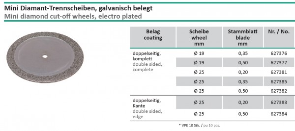

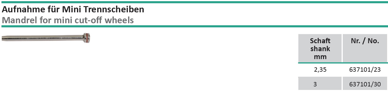

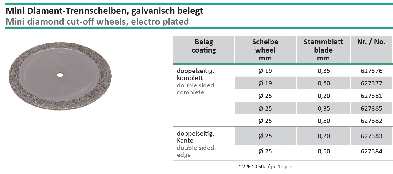

Příspěvekod Miloš Pavlát » stř 07 bře, 2018 11:24 am
Jak již Honza předeslal ceny jsou vyšší.
Mohu nabídnout ze sortimentu naší firmy, která zásobuje nástrojárny, kompletně potahovaný (komplete) 340,- nebo potahovaný pouze na okraji 390,- osičku lze vybrat ve dvou Ø a to 2.35 mm nebo 3.00 mm v ceně 57,- Kč včetně DPH za kus. Parametry a objednací čísla jsou v obrázku.
