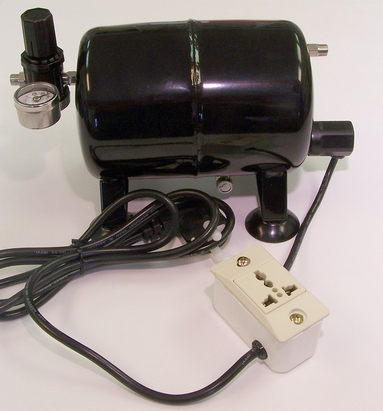

A ti méně drsní si koupí raději toto http://www.airbrushcentrum.com/shop-karta.php?id=3544 a k tomu u nejbližšího opraváře ledniček nebo ve sběrném dvoře seženou vhodný kompresor. No a mají to pak na věky jak pro jednočinnou, tak dvoučinnou pistoli. Navíc neruší sebe i okolí nadměrným hlukem 8)
