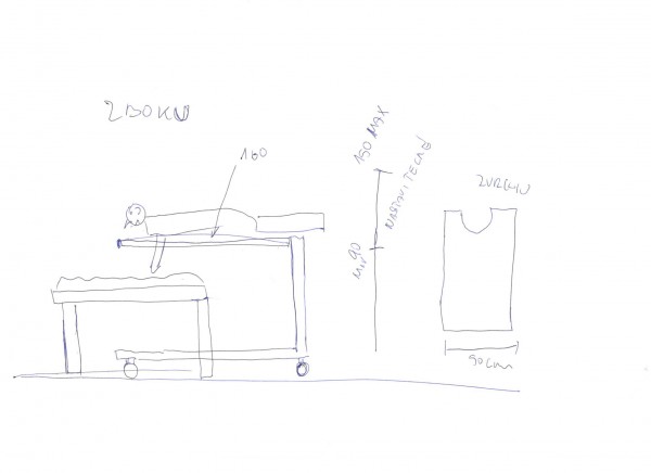

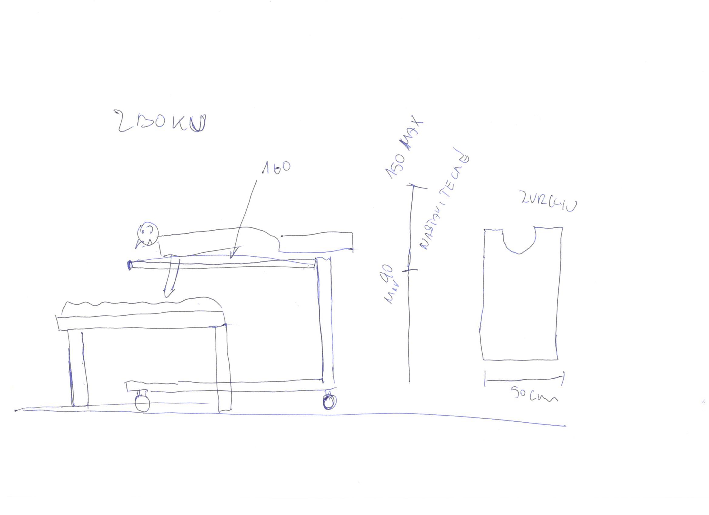

celkem mám vždy oproblém se dostat k opravám dozadu na kolejišti, pze já blb si nedal říct a mám ho široké 1,5 a přistrčené ke zdi. Tak mě napadlo, zda někdo nevyrábí takovou pojizdnou plošinu do U se kterou bych se tam vždy lehce dostal. Viz nákres. Nebo je má myšlenka uplně zcestná? Samozdřejmě musí být rozdělávací aby se mojla skladovat.

Ono závisí na řadě dalších faktorů, které je potřeba znát a brát v úvahu. Jaká je délka toho kolejiště? Co je pod ním? Kolik mista je před ním, kam ho lze posunout? Nelze ho třeba sklopit do svislé polohy? Nemohlo by spíš jít o mechanismus obdobný kolejnici pro zásuvky? Závisí také na hmotnosti. Moje kolejiště leží na nábytkových skříňkách a v připadě potřeby se sklopí do svislé polohy, znamená to ovšem sundat veškerá vozidla i veškeré prvky které nejsou pevně uchyceny k základní desce (kostře). A jak je celá konstrukce kolejiště pevná, jakou manipulaci snese?

asi by bylo jednodussi tomu kolejisti pridelat kolecka.
Netusim, na kolika to stoji nohach, ale pokud je jich mene nez 8 a je moznost to odsunout o 60cm, tak bych to tak udelal.
¨Vyrabi se ruzne druhy kolecek, napriklad na bocni montaz a to by nemel byt problem namontovat.

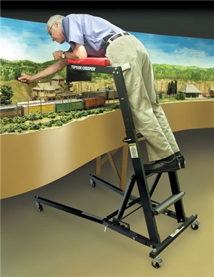

Pro inspiraci http://www.micromark.com/topside-creeper-step-ladder-support-system,8854.html
Je to skládací, nastavitelné. Možná, že by se toho nějaký kutil ujal...

Já bych to asi řešil podobně, jak ukazuje jamik22 nějakou konzoly na zeď a tu lávka u zdi zavěsit a z druhé strany nějaké nohy a podepřít. Bude to stabilnější, pevnější, spolehlivější a myslím i levnější. Zejména, pokud chceš nastavitelnou výšku.

Díky za nápady a rady. Bohužel kolečka a podobně použít nemůžu, protože já K.k.t když jsem to stavěl tak do mám po všech stranách místnosti...no jo, stalo se... takže jediné řešení je opravdu žebřík do U. A pořád se mi nezdá že by to zde nikdo neprodával.
