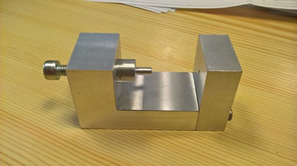

Dnes jsem otestoval přípravek pro lisování dvoukolí
Re: přípravek pro lisování dvoukolí
Příspěvekod radeksindy » čtv 08 pro, 2016 8:45 pm
A výsledky ? Máš už i vložky pro kola? Nějaké bližší informace? Mohli bychom to víc otestovat v lednu v Olomouci.
Příspěvky: 2675
Příspěvekod mlha » pát 09 pro, 2016 5:07 am
Lisování dvou podvozků pro pomeranče je otázka cca 20ti minut, vložku pro průměr 11,5 budeme tvořit po víkendu

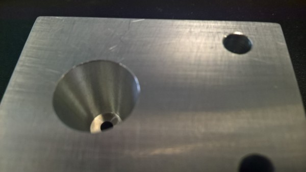

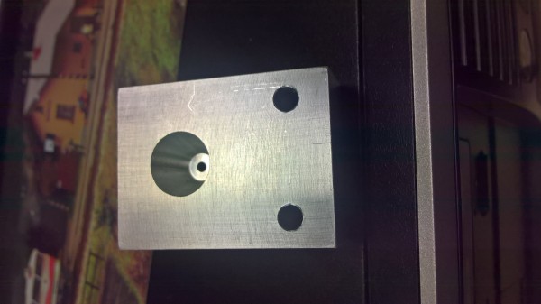

Tak Radku, tady je kónus pro D = 11,5 mm, půjde použít i pro menší průměry. Dno díry má průměr D = 5,5 mm
