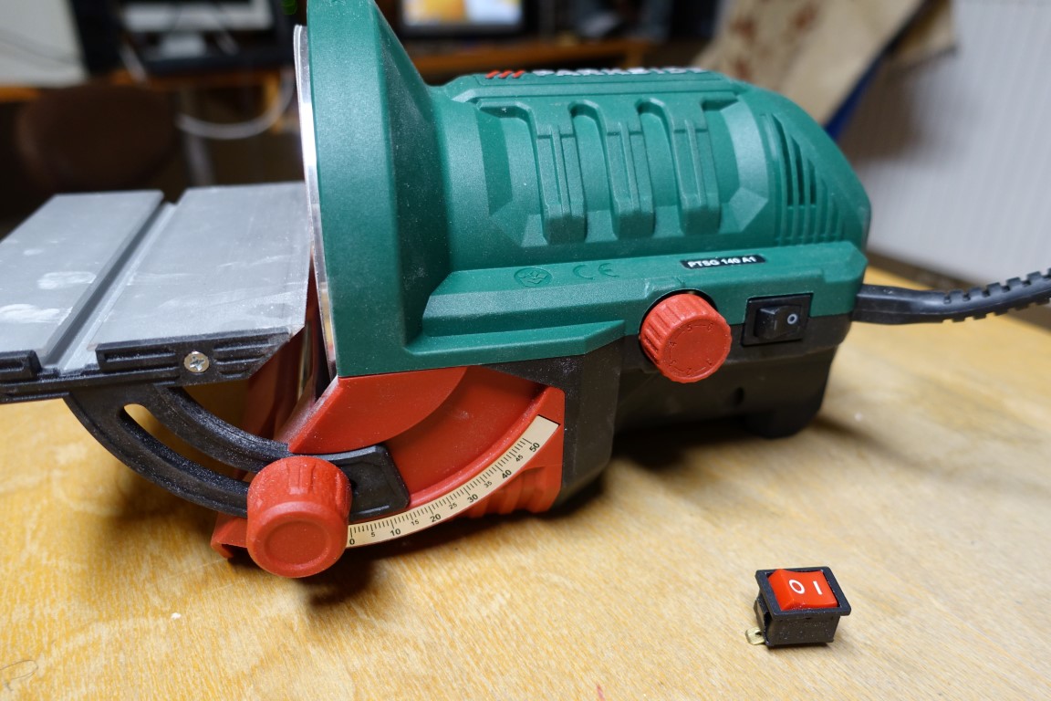

O lidlu je tu dost vlákem, ale všechny mají v názvu nějaké podtéma. Tady je probíráno víc druhů zboží od nich, tak to dám sem.
Opět je mimo jiné v nabídce ta stolní talířová bruska, tak ji před případnou koupí nezapomeňte osobně zkontrolovat, zdali jí nehází kotouč (viz http://www.modulybrno.cz/dilna-9)
Uvnitř se nalézá poměrně velký, dosti precizní motor, takže uvedenou hodnotu to jistě má. Ale ty periferie pokulhávají. Už mně to stálo 15korun za nový vypínač z GM. Nyní uvažuju, jak přiblížit stůl blíž ke kotouči, protože ta škvíra je tam celkem nešikovná a pro broušení malých předmětů až nebezpečná.

Cose týče vypínače - jak je v brusce řešená kompenzace? Je v ní kondenzátor nebe nějaký RC člen? Ptám se, jelikož bruzka vytváří indukční zátež a ta není dobrá pro kontakty vypínačů a spínacích prvků. Zpravidla se u pínacích prvků tento problém řeší předkontaktem který vydrží mnohonásobně vyší proudy a je sepnut jako první a až poté se připojí hlavní kontakty. Po připojení hlavních kontaktů se předkontakt samovolně odpojí. Tento krok připojení indukční zatěže trvá par milisekund.
Další věci co zpusubuje indukční zátěz je při rozpojování má tendenci kontakty jakoby držet stále sepnuté. Tím pádem vzniká elektrycký oblouk jehož napětí dosahuje několik kylovolt.
Navic rozběhový proud motoru může dosáhnout az petinásobku štítkoveho proudu motoru.
Z toho vyplívá že né všechny spínací prvky jsou vhodné pro spínání indukcní zátěže.
Michal
Ps: berte prosím můj příspěvek jako orientační informace pro laické vysvětlení spínání indukční zátěže. Daná problematika je o trochu složitější. Doufám že zde nestrhnu odbornou diskuzi plnou rádoby zaručených teorii jak je tu u pár jedinců obviklé. I z těchto důvodů už zde moc často nepřispívam.

Ten šelmostroj asi koupím. Hodit se může vždy a moc to nestojí.
Vypínač brusky sešel mechanicky na tuhý chod. Z boků červené kolébky jsou dva čudlíčky tvořící osku kolébání. Jeden se ulomil. Elektricky mu nic nebylo. Vypínač je na vstuním káblu a pouští proud nejprve do elektroniky regulátoru otáček. Tam budou asi ošetřené i ty kompenzace. Nový vypínač z GM má mnohem lehčí chod. Počítám, že mechanicky mu nic nehrozí a mohl by vydržet.

Ten šelmostroj je pro domácí (i modelářské) hobby použití naprosto ideální (stejně jako naprostá většina elektronářadí z Lidlu). Dobrá je i jeho menší varianta v AKU verzi.
Problém s vypínači je u nářadí z Lidlu dost častý a je to asi největší slabina nářadí z tohoto obchodu. Zatím jsem jinou závadu u výrobků z Lidlu neměl (vypínače a přívodní šňůry na různém nářadí už čtyři).
