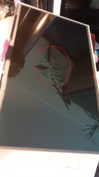

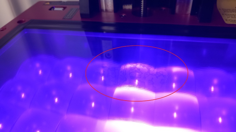

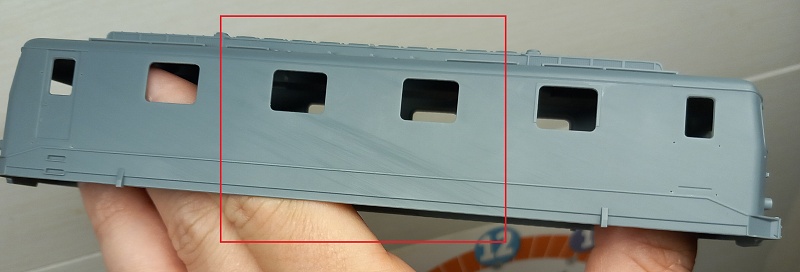

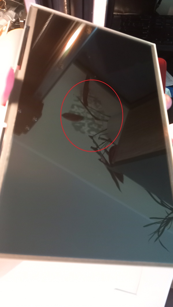

Čistě pro zajímavost, Elegoo Saturn 8K. Občas jsem měl na bočnicích lokomotivy rýhy, jakoby v důsledku mrtvých pixelů, prostě nepřijatelná vada povrchu. Dost jsem se s tím natrápil, upravoval nastavení, detaily modelu atd, spálil litry resinu. Elegoo mi nakonec poslalo nový displej a od té doby je pokoj.
Ovšem! Displej přišel s rozteklými krystaly, prý je to vlastnost a ničemu to nevadí. Zdá se však, že mezi lokálně špatným povrchem a vadou na displeji by mohla být souvislost.
