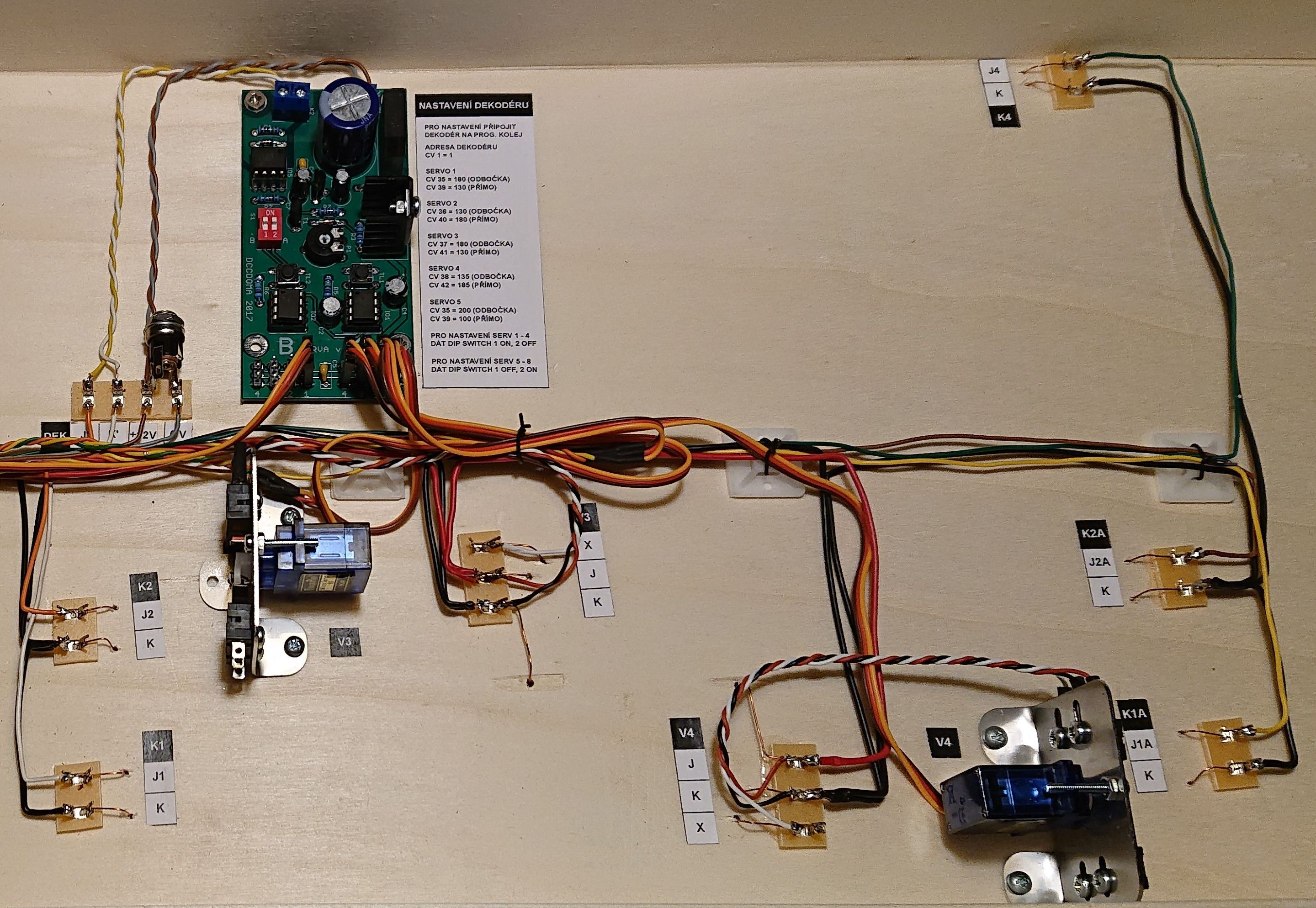

Na aktuálním kolejišti to zespodu vypadá takto:
Položím koleje nasucho a fixou označím místa, kde budu pájet. Označím to na prut i na podloží.
Na prut připájím kousek drátu, tak 0,5 - 0,7 mm v průměru, podle toho, co mám, nechám trčet. Viz minulý příspěvek.
Do panelu pod kolejové pruty vyvrtám díry a zespodu vedle nich nalepím kousek pájecí lišty s otevřenými očky (např. tuhle https://www.lhotsky-elektro.cz/pertinax ... d13776.htm)
Koleje položím, dráty přitom projdou skrz díry pod panel. Po dohotovení pokládky kolejí připájím dráty do oček (do jejich spodní části s dírkou, aby neuhnuly), vedle nalepím označení koleje a popis, který pól je kde (dtto i pro výhybku, různé úseky atd.)
Pak propojuju celé kolejiště samostatnými vodiči jen vkládáním drátu, od očka k očku, bez nějakého vyvazování visících šlahounů a náhodně uchycených "čokolád", jak to často vidím jinde.
Kde je dole dost místa, se na upevnění svazku se dají použít také samolepicí sponky: https://www.gme.cz/kabelova-sponka-samo ... 7-5x17-4mm
Když pak něco hledáte nebo měříte, máte to hned.
Příspěvky: 3243

Příspěvekod HonzaV » čtv 07 lis, 2024 2:56 pm
Zlámalík píše:Na aktuálním kolejišti to zespodu vypadá takto:
Tak tímhle jsem se vážně inspiroval. děkuju

Příspěvekod HonzaV » pát 08 lis, 2024 8:16 am
nu jasné. jen bych ještě poprosil detail spojení vodičů od kolejí. to máš také na nějaké pájecí liště?

Příspěvekod Zlámalík » pát 08 lis, 2024 10:35 am
Myslíš od jednotlivých kolejí ke společnému přívodu? Na Malé Pace je na to lišta, která má pro každý úsek koleje (tedy ne kus "železa", ale úsek ve symslu staniční koleje apod., který mne zajímá z hlediska ovládání a provozu) samostatný pájecí bod a ty jsou na ní propojené na společný přívod. Důvod je ten, že až budu osazovat detekci obsazení, tak mám už připraveno - přívod se zavede do modulu detekce a vývody k úsekům se jen přepojí na patřičné výstupy.
