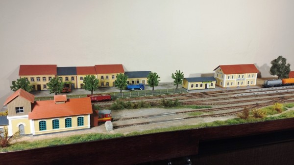

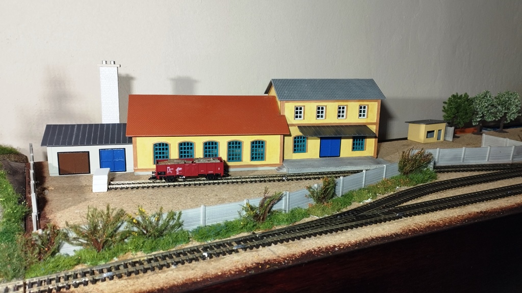

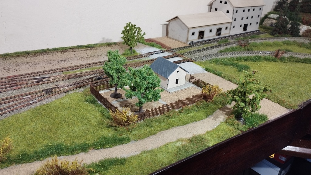

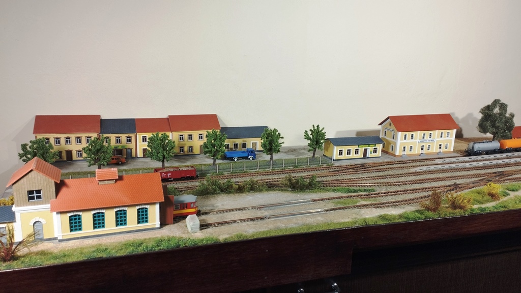

Hoši. Předloni jsem koupil diodu 10W a jsem nad míru spokojený. Od té doby si všechny stavby a doplňky již dělám sám. Překližka 3mm a různé kartony do 2mm naprosto v pohodě. Jen je třeba airasist (ofuk), a hlavně na překližku dobré odsávání. Já jsem to vyřešil takto: https://www.rajce.idnes.cz/hank61/album/odsavani-pro-laser
Zbytky lamina, co jsem doma našel + nějaké drobnosti a vzduchotechnika za celkem cca 1200,-Kč.

Na drobné díly, jako jsou okna štuky apod. používám odřezky ze spřátelené tiskárny - matný křídový papír 200-300g/m2, co se používá na vizitky, PF-ky apod.
Všechny stavby zde jsou home made - takže laser se mi už zaplatil.
