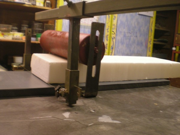

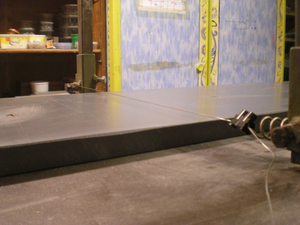

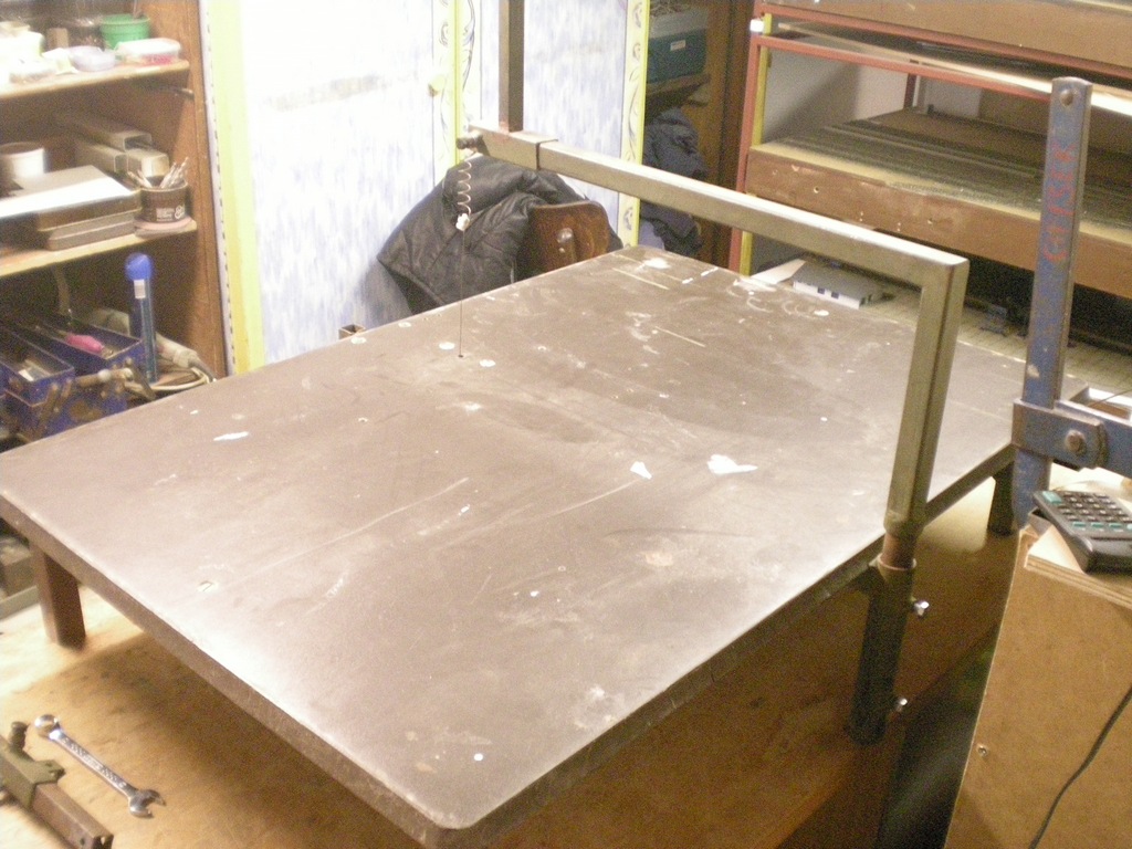

Ahoj, jiz delsi dobu jsem chtel rezacku poradne vyfotit, protoze v dilne na to nejsou moc dobre svetelne podminky, ale dam sem alespon par nekvalitnich fotek. Rezacka je udelana jako mobilni stroj (pridaji se k ni nohy), umi rezat vodorovne i svisle a to i v uhlech. Rezat se stim daji plotny na cca 1mm minimalni tloustku. Co se tyce sirky rezu, tak ten styrodur co je tam polozeny je cca 20cm siroky. Cim je ten rez delsi, tim pomalej se musi jet a tim vice se ma snahu drat houpat. Musi byt hodne naply a i tak rezat celou plotnu tj.50cm by byl asi problem.
Ten valec zajistuje staly pritlak a rucne se jen posunuje material. Musi se ale udrzet priblizne konstatni rychlost posuvu, jinak to dela hrby. Do budoucna bych chtel (jestli to bude met jeste vyznam) doplnit o vzduchovou pistnici se skrticim ventilkem a tim zajistim plynuly posuv.
Mimochodem, kolega ji mel pucenou na zateplovacku RD a zednici cumeli jak osli co se da vymyslet a nemohly si to vynachvalit. Prej u tlusteho polystyrenu je uz problem rezat rovne tema jejich pilkama.
Cau Cipisekmp.

Příspěvekod saman55 » pon 21 led, 2013 6:30 pm
Tak podobně mam řezačku řešenou samo domo já taky,akorát mě nenapad ten válec, takže bylo potřeba ruce, nohy a ještě někoho na postrk a stejně tam byly vlny.Dík za tip a hodně zdaru při řezání a práci.

Takhle řešený horizontální řez je skvělý, dobrá práce.
Souhlasím s tím, že u strunových řezaček se drátek prohýbá a pak to kreslí různé vlny a možná kolísá i tloušťka. Doporučuju používat odporový drát proxxon do termořezačky kvůli jeho trvanlivosti, nicméně bych v souvislosti s ním zmínil ještě jeden výrobek od proxxonu, a sice tvarovatelný drát do ruční termořezačky. Ten je tak tvrdý, že jej lze naohýbat dle potřeby a dělat s ním tvarové výřezy. Možná ten kdyby se pořádně napnul, že by se prohýbal jen minimálně. Nemám ho však vyzkoušený, nevím v jaké se dodává délce a je dost drahý.

Příspěvekod cipisekmp » pon 21 led, 2013 6:56 pm
Ja mam to pero co ho sponuje opravdu hodne tvrde, musim radne zabrat abych drat napl, takze pokud jedu "normalne" tak to nedela vice mene nic. Nesmim se zastavit nebo razantne zpomalit.
Cau Cipisekmp
Příspěvky: 1663
Re: řezačka na polystyrén
Příspěvekod MirekTT » pon 21 led, 2013 8:56 pm
Tak to potom jo, to bude opravdu o vyřešení posuvu.
