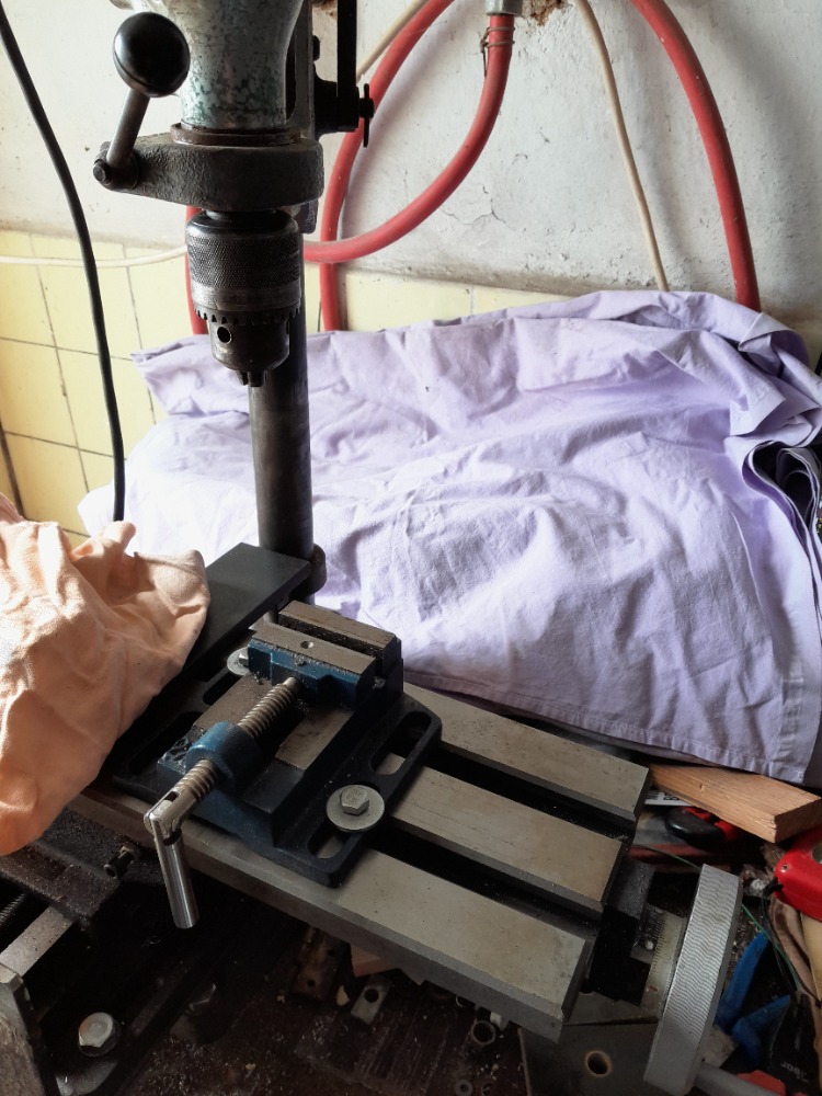

Když jsem o tom uvažoval, měl jsem stojanovou vrtačku s křížovým stolem Proma.
Tak jsem přemýšlel, co vlastně od soustruhu potřebuju. Soustružení hlavně plastů a mosazi do průměru cca. 12 mm, středové vrtání.

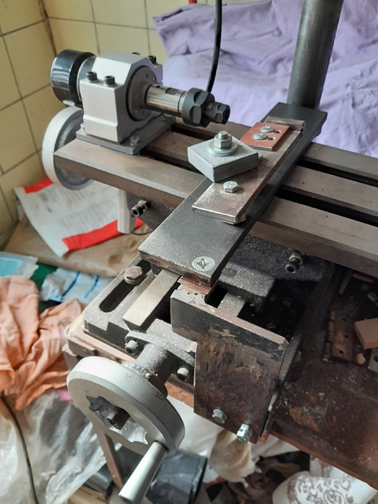

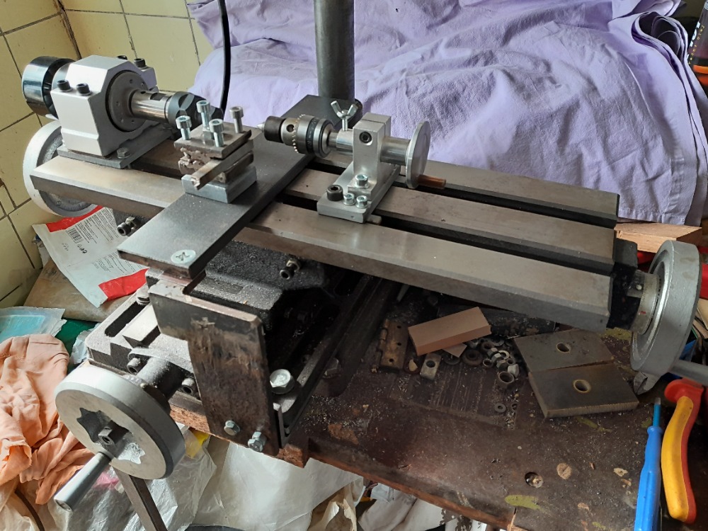

Nakonec jsem využil křížový stůl, koupil jsem vřeteník a koník s otočným hrotem. Upínání mám do kleštin. Suport a nožovou hlavu jsem si udělal. Taky jsem udělal adaptéry pro osazení vřeteníku a koníku.
Abych zjednodušil konstrukci, tak jsem použil pevný suport a pohyblivý vřeteník. Nože jsem objednal Radeco a Warco (od 6x6 do 8x8 mm).
Dopadlo to takhle.
Chtěl jsem soustruh pokud možno "univerzální". Nevýhoda univerzálních strojů je, že při přestavování jsou ztrátové časy. Bez strojů ale musíte mít známé, nebo vše objednávat a to trvá nejméně týdny.
Takže jsem se snažil, aby soustruh pokud možno nebránil rozšíření.
Takhle je možné s nějakým přípravkem dělat drážky za pomoci vřeteníku a příčného posuvu.

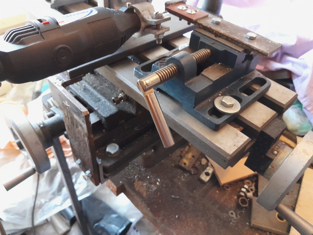

Další rozšíření byla výroba Z posuvu. Tam byl problém s pravými úhly, ale pomocí vhodných brusek se to podařilo.
Na stůl Z posuvu jsem umístil brusku / frézku Dremel. Udělal jsem si adaptér, aby se frézka dala upínat na stejný průměr jako Proxxon.

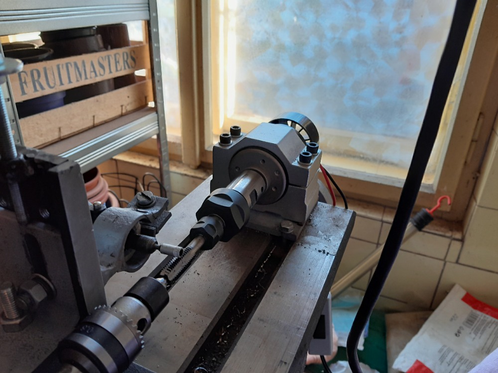

Výhodnou použití vřeteníku a koníku od soustruhu a frézky na Z ose je možnost vytvořit hobby odvalovačku. Závitník upneme do vřeteníku a opřeme o špičku, nebo do kalíšku na koníku (pochopitelně točíme pomalu).
Musíme se ale spokojit jen s moduly v našem případě metrických závitníků, to znamená dělat si případně obě kola. Kola nemusí být jen šneková. Při pootočení Z posuvu se dá stoupání šneku vykompenzovat.
Šnek pak vyrobíme z odpovídajícího šroubu nejlépe mosazného. Následující obrázek ukazuje, jak to dopadlo.
