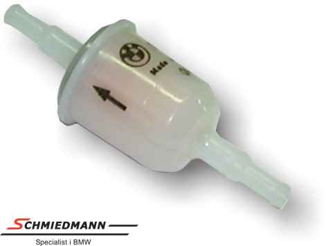

Pokud počítáš, že s jakýmkoliv kompresorem budeš dělat půl dne jen tak, jsi na omylu - i ten nejlepší z nejlepších (Sintec 46) ti po chvíli (tři-čtyři hodiny práce) vypne díky tepelné pojistce, o "spotřebě" oleje nemluvě - ono když stříkáš tak ti to každou chvíli dofukuje tlakovku a tím se to samozřejmě i zahřívá... Holt prostá fyzika... A vůbec neplatí že čím větší tlakovka, tím lépe... To zahřívání má za následek i vznik kondenzátu - ne každý kompík má dole v tlakové nádobě vypoušták na kondenzát, takže ti potom tlakovka rezne a odletující kousky rzi ti ucpávají zpětný ventil nebo dokonce tlakový spínač - rozebrat to je pak dost velká pakárna... Odlučovač kondenzátu je naprostá nutnost - každý slušný kompík má odlučovač instalovaný spolu s tlakoměrem, nicméně i u kvalitního (FESTO) ti i tak sem tam vlítne kapička kondenzátu do hadičky k pistoli... Já tam mám na hadici mezi kompíkem a pistolí nasazený palivový filtr http://www.autodoplnky-obchod.cz/palivo ... iverzalni/ - i když ne přesně tento, ale neprůhledný, nerozebíratelný - dal mi ho náš místní servisák při první prohlídce jednoho z našich mazlíků...
