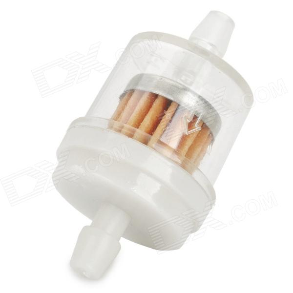

Příspěvekod Petr Zatrepalek » stř 06 zář, 2017 10:51 am
Plastová nebo skleněná tlaková nádoba je jistá sebevražda :shock: . Měl jsem příležitost vidět, jak taková exploze vypadá v praxi... Jinak jako odlučovač oleje poslouží jakýkoliv palivový filtr

Příspěvekod amirinda » stř 06 zář, 2017 11:58 am
myslíš že bude problém u plastové, která je od výrobce dělaná na 2,5 a já v ní mám 2,8 bar? Já si to nemyslím a zkoušel jsem jí dát 5 bar a bylo to OK. Jinak je určitě testována na víc - tím ale neříkám, že je dobře jí "přepínat".
Jinak jo filtr může bejt pomalu z čehokoliv, ale když je jen o pár korun dráž skoro origo :-) tak proč ho nepoužít.
