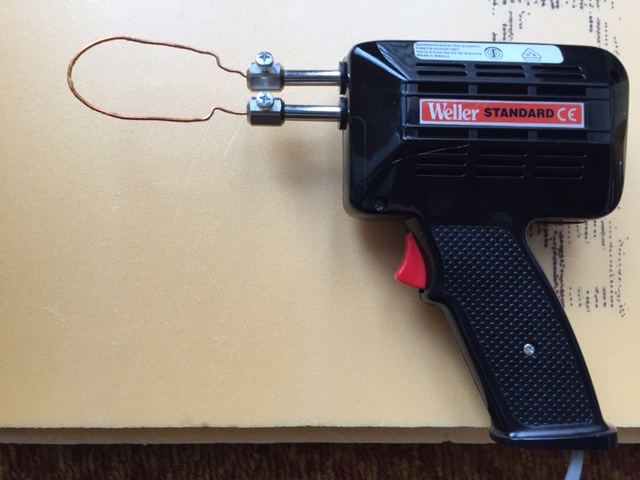

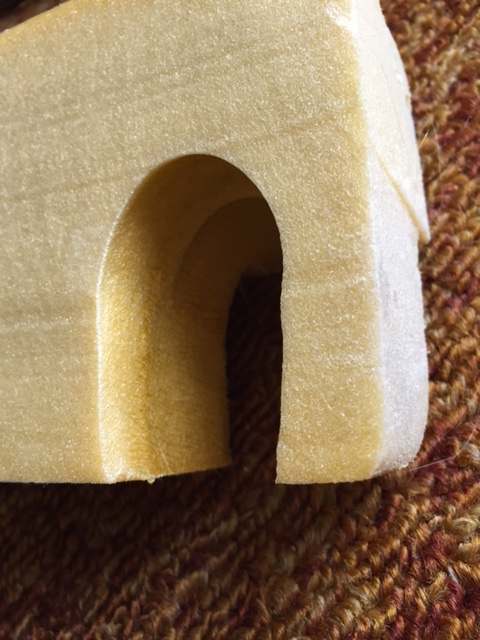

Dalším způsobem který používám je řezání pomocí trafopájky. Používám normální měděný drát průřez 1,5 mm2. Dají se tak řezat třeba tunely (viz obrázky), strouhy a podobně. Výhodou jsou perfektně hladké stěny. Chce to jen trochu trpělivosti a nesnažit se řezat moc rychle, jinak by se drát ohýbal a hloubka tunelu by se snižovala.
Já do trafopájky dal natvarovaný ocelový poniklovaný drát prům. 1mm, který jsem vyštípnul ze zbytečné mřížky z nějakého grilu :D . Celková délka smyčky (mezi upevňovacími šrouby) cca 8cm. Výsledek mne příjemně překvapil. Odpor je právě takový, že smyčka řeže styrodur, ale ještě se nic nepálí. A dá se na to opatrně i přitlačit. Konečně mám šikovný nástroj na modelování podkladu krajiny.

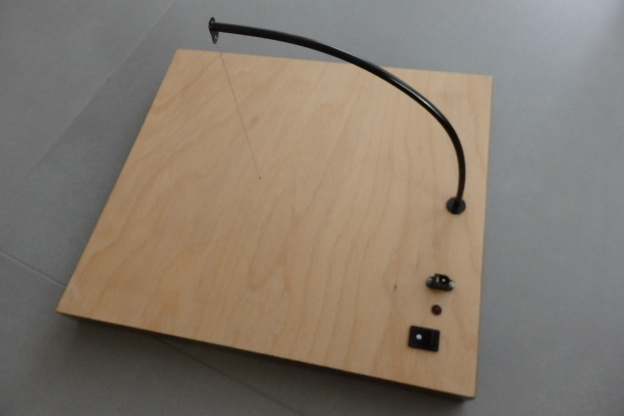

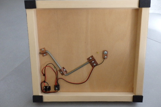

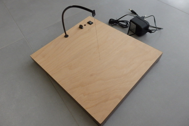

Příspěvekod Mirec » ned 15 zář, 2024 3:44 pm
Zdravím kolegovia,
ak môžem prispejem aj ja do tohto tématu.
Po rokoch som sa aj ja vrátil k železničnému modelárstvu a samozrejme k stavbe koľajiska
je rezačka polystyrénu výborná pomôcka. Tiež som rozmýšľal, ako vyrobiť jednoducho a lacno
toto zariadenie. Dal som dohromady potrebný materiál, čo som mal doma a poskladal som si
takúto rezačku. (skombinoval som viacej nápadov, čo som našiel na nete) :)
Rozmer základnej dosky cca 30 x 33 cm, výška rezacieho drôtu cca 15 cm.
Napájanie je zo zvyšného adaptéru 6V/500 mA .
Na rezanie polystyrénu, aj extrudovaného mi to postačuje.
Prikladám foto.
