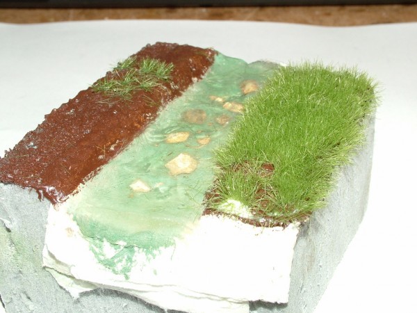

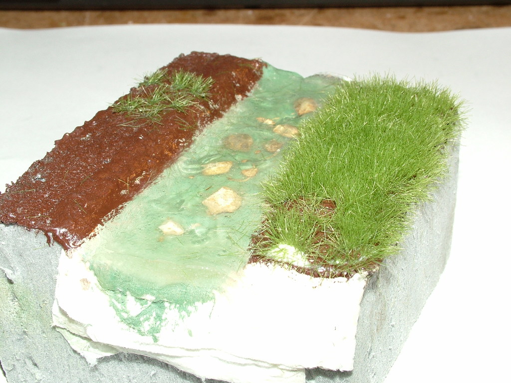

czcharlie: mas u mne cokoladu za tip na vyborny vyrobek. Ten cinsky udelator piska sice stejne jako placacka, ale oproti placce je to hotovy parni valec. HUSTYYYYY. Seci stroj je zatim jenom narychlo spichnuty, musim tomu trochu zkulturnit kabelaz, ale funguje. Ranu jsem zatim nedostal.

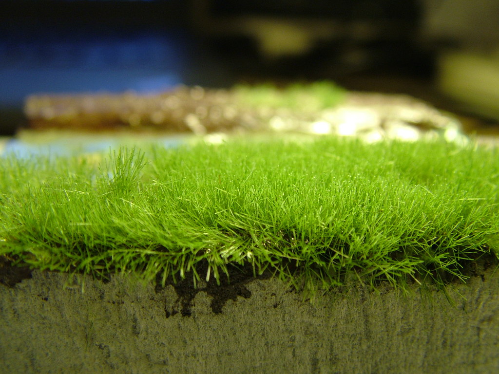

Neda mi to .... sice je to vlakno o zatravnovacich a ne o trave, ale masinka mi udelala radost.
