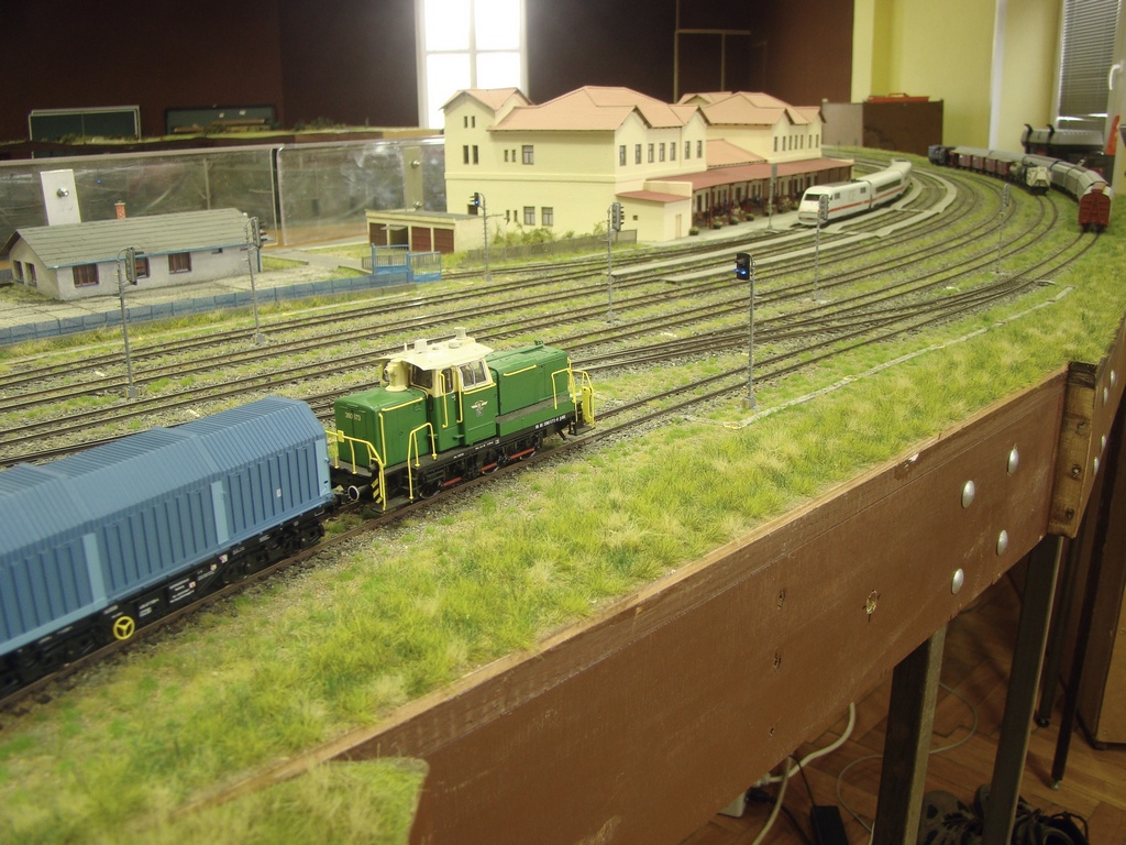

Ahoj, ja jsem flokoval postupne cely Raholec tj nadrazi cca 7*0,8m postupne bez jedineho odpojeni elektronky nebot jsem si to uvedemil ze zacatku pozde, a jelikoz to nic neudelalo, tak uz jsem flokoval i dalsi casti bez odpojovani. Proc se elektronice nic nestalo se radej ptat nebudu. Jinak jsem na flokovani pouzil http://kzmslovacko.cz/index.php/dilna/152-flokovacka techniku. Zemnici pol jsem bud pripichaval do preklizky prez nejaky sroubek nebo hrebik, casem jsem se i na to vyprdl a kostril to krokosvorkou primo na prut koleje. Vykon zarizeni je zrejme dost velky na to, aby se VN dostalo po celem modulu. Snazil jsem se vsak, abych mel kostru pobliz toho kde flokuju.
