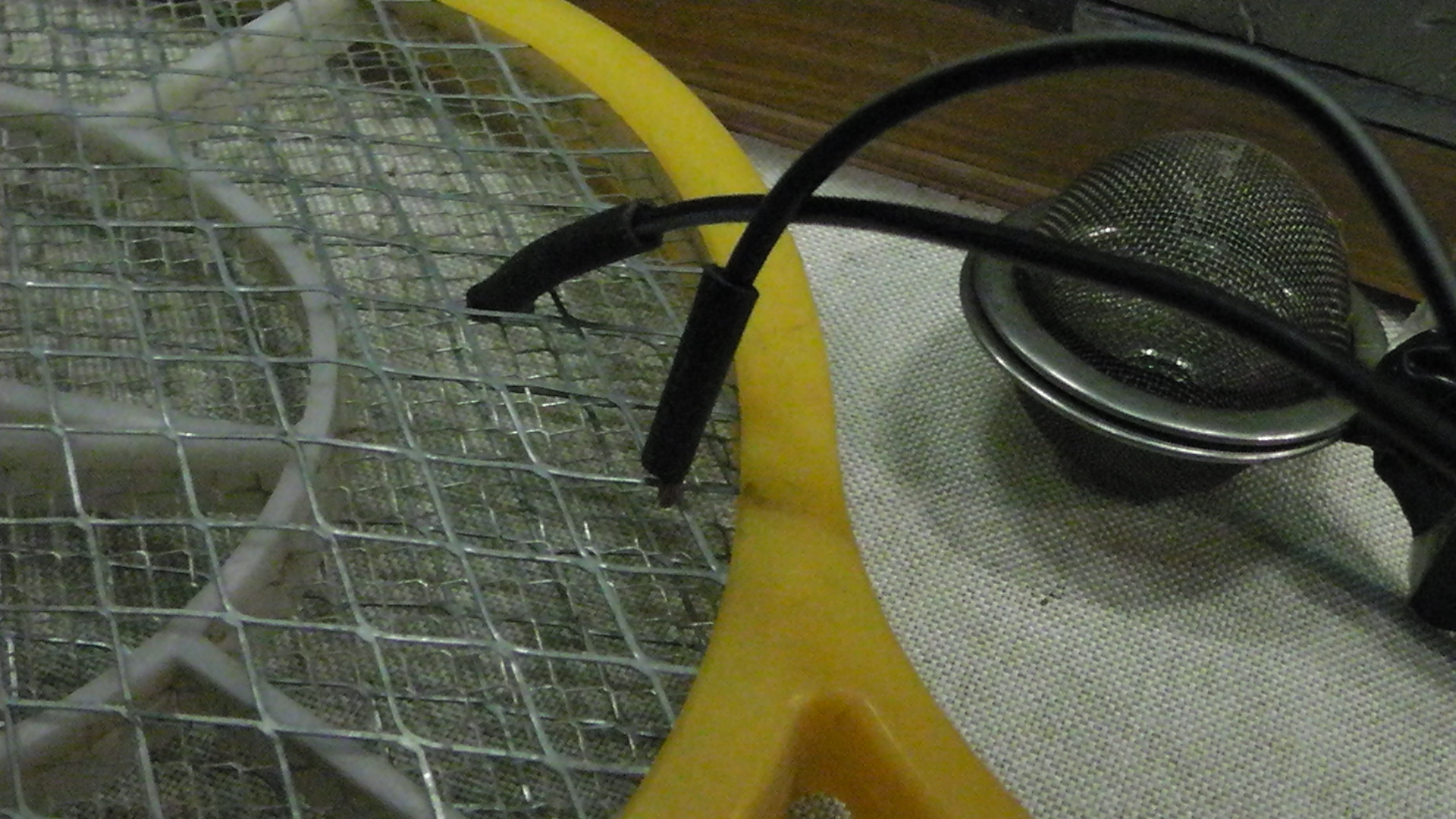

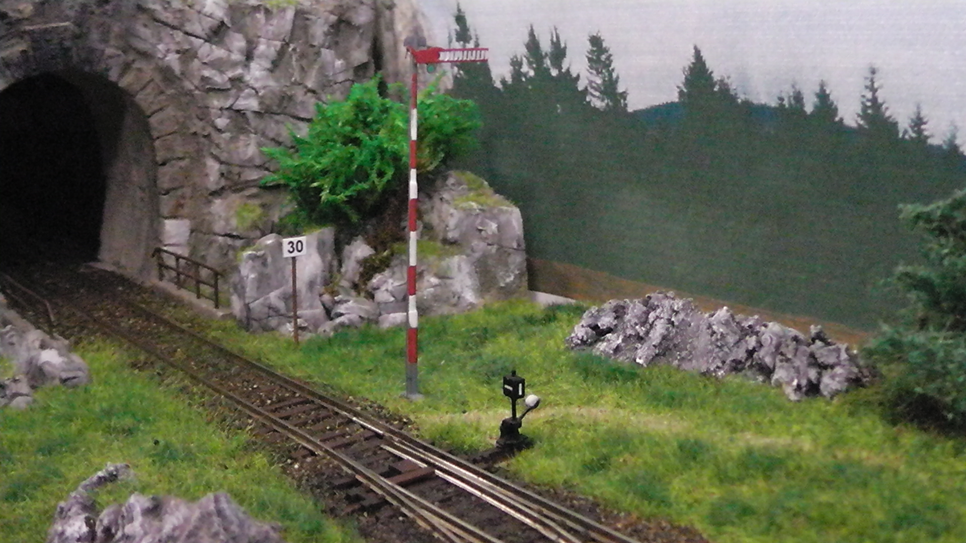

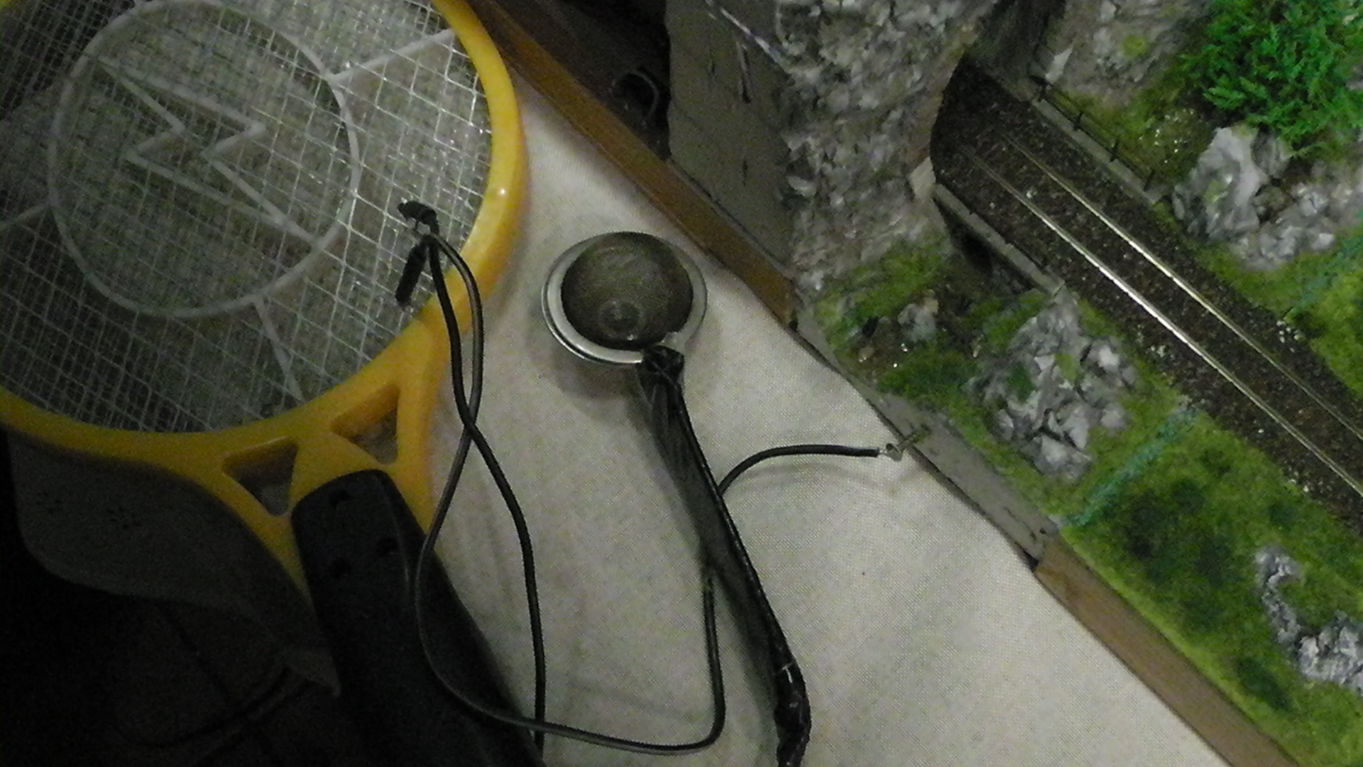

Plácačku na mouchy jsem na můj vkus vcelku úspěšně uplatnil při potřebě zatravnění malé plochy vitrinového kolejiště. Není potřeba ji nikterak demontovat - sítko a zemnicí kolík jsou připojeny přímo na plácačku, jen je třeba bužírkou dobře izolovat připojení k mřížce plácačky, aby zde nedocházelo k přeskakování jiskry. Použil jsem kvalitní nabíjecí tužkové baterie, zasypával po malých plochách statikou max. 2mm a "zemnící" kolík jsem vpichoval pro lepší vodivost vždy do lepidla na okraji natřené plochy.
Pro názornost pár fotek:
