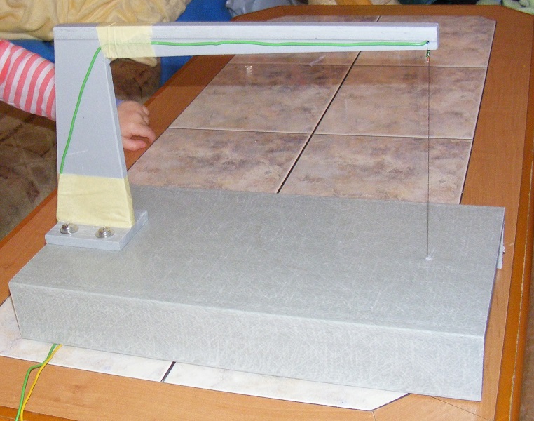

Příspěvekod Luděk » pát 25 pro, 2015 8:15 am
Já mám malou udělanou z laminátu a velkou z překližky.
rezacka velka.jpg (69.3 KiB) Zobrazeno 7903 krát

Příspěvekod belgarat » pát 25 pro, 2015 8:45 am
Smarja :) co rezes tim velestojanem ?

Příspěvekod Luděk » pát 25 pro, 2015 9:47 am
Polystyren na modulech :D

Příspěvekod Luděk » sob 26 pro, 2015 9:15 am
Však u nás taky :lol: , ale když vyrábím modul, tak na něj nalepím kvádr polystyrenu a řezačkou ho nahrubo seříznu podle čel najednou. Potom to už jenom doladím velkou hranatou smyčkou v trafopáječce.

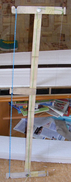

Příspěvekod VojtikJ » ned 27 pro, 2015 11:40 pm
moderní lupínková pilka, osobně mě překvapilo že je z trubky :D
ještě ňáký závaží, nebo vyřešit jiným způsobem napínání drátu + nemám z čeho doma udělat měrnou stranu.
napájení FZ1
