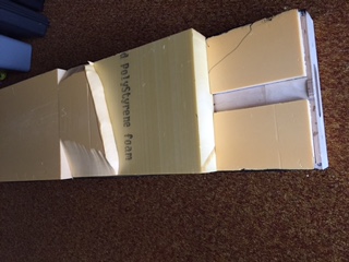

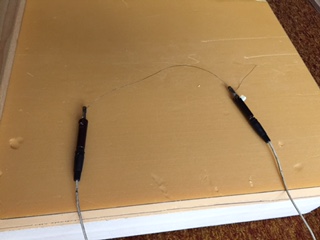

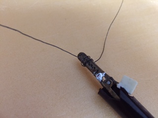

K řezání styroduru používám jednoduchý "přípravek", odporový drát uchycený do běžných krokosvorek. Aby se neotevíraly, drát kolem nich několikrát omotám. Drát tak mohu dobře napnout. Drát si mohu udělat podle potřeby různě dlouhý a mohu řezat i libovolně "klikaté" nebo šikmé řezy, třeba seřezávat svahy. Nemám ani problém při seřezávání slepených desek . K lepení používám Pattex Wood. Výborně drží i při tenké vrstvě a řezání nevadí. Jako zdroj používám "historické" trafo Märklin (0 až 16 V, střídavý proud - dědictví po tchánovi, předválečný výrobek). Výhodou je možnost nastavení napětí regulátorem podle délky a průměru odporového drátu. Používám styrodurové desky firmy Bachl XPS Polystyren foam, mají perfektně hladký povrch, proto stačí i velmi tenká vrstva lepidla, která řezání nevadí. Navíc mají tyto desky velmi jemnou strukturu a při opracování se nedrolí. Jsou také velmi pevné. Dají se také dobře řezat ostrým zalamovacím nožem a hrany zaoblit jemným smirkovým papírem. Vyzkoušel jsem řadu různých desek, ale tyhle jsou výrazně nejlepší.
