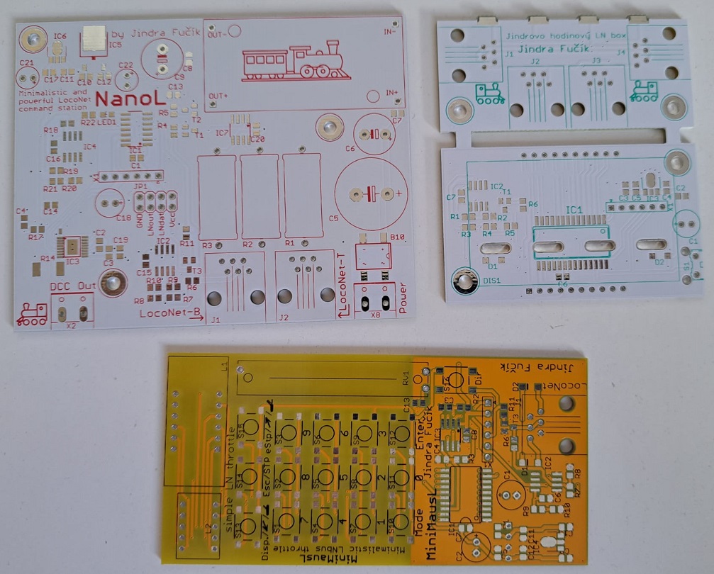

rawen píše:Pošli prosím fotku nebo screen z Eaglu.
Zrovna nejsem doma, tak toho nemohu moc nafotit, ale namátkou z toho co sem někde publikoval. Na obrázku je vpravo nahoře plošňák, kterej se rozdělí na dva a pak se z nich složí LN Box s hodinama.
Podstata je pořád stejná, prostě dám desky 2mm od sebe a pak ty mezery vycpu pásečkama plošňáku. Na obrázku je úplně základní deska, pokud skládám víc malejch destiček, tak dostávám mnohem komplikovanější tvary. Případně doplním až se vrátím.

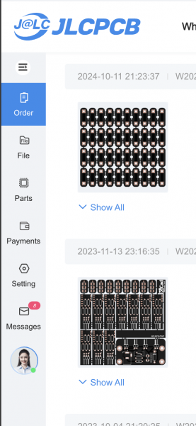

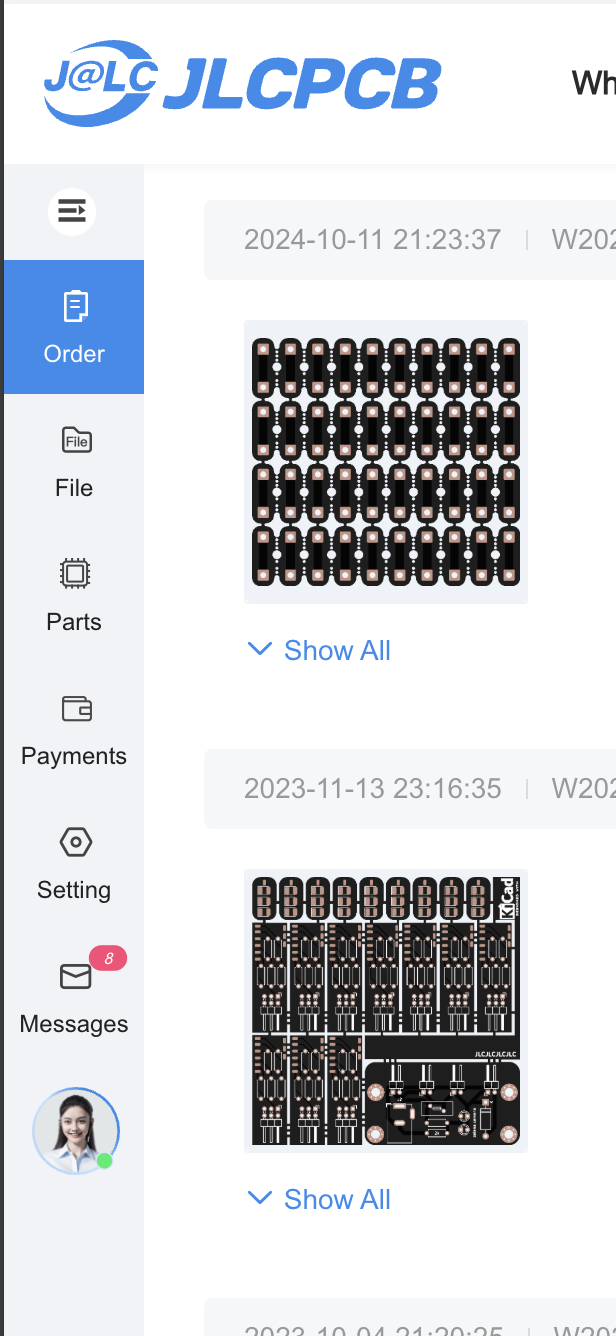

Od té doby, co mám číňana na 100x100mm, a je mu jedno, kolik toho frézuje, tak si to celý dělám vylamovací...
a pak hrubej smirk na začištění....
ČERVENÁBÍLÁMODRÁ

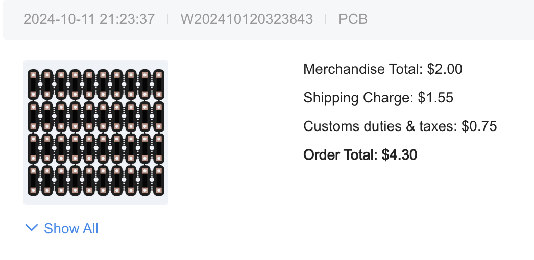

Příspěvekod HonzaV » úte 03 pro, 2024 5:21 pm
BohousP píše:HonzaV: Dobré vědět. Kdysi to bez nemalého příplatku nešlo.
100kč včetně dopravy
5 plátků 100x100mm
tohle byl teda drsnej pokus. nějak jsem nebyl s to najít pájecí lišty, tak jsem si je vyrobil. do zásoby.
