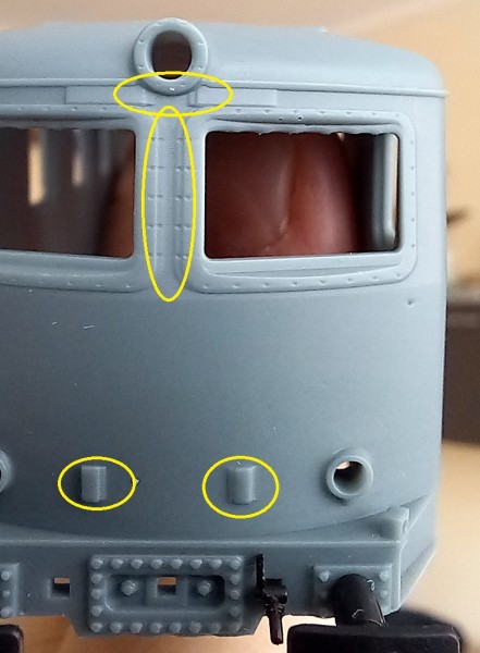

Tak když už jsem se rozepsal, tak další výsledky výzkumu, respektive varování.
Tiskárna je opravdu poddajná a projevuje se to "rozmazáním" modelu. Tiskárna po dojetí do tiskové polohy dopružuje velmi, velmi dlouho. Hýbe se tedy i při osvitu vrstvy. Rozmazání je v jednom směru (předo-zadním), zatímco v levo-pravém je výrazně nižší nebo nulové, tam je tiskárna o dost tužší.
Sloupek suportu má nahoře výchylky +/- 5 mm!
Zkoušel jsem zavést vyčkávací pauzu po dojezdu před vytvrzením každé vrstvy dokonce až 45 s! Malé zlepšení tam sice je, ale takové časy jsou nepoužitelné pro produktivní tisk.
Napíši výrobci a uvidím.

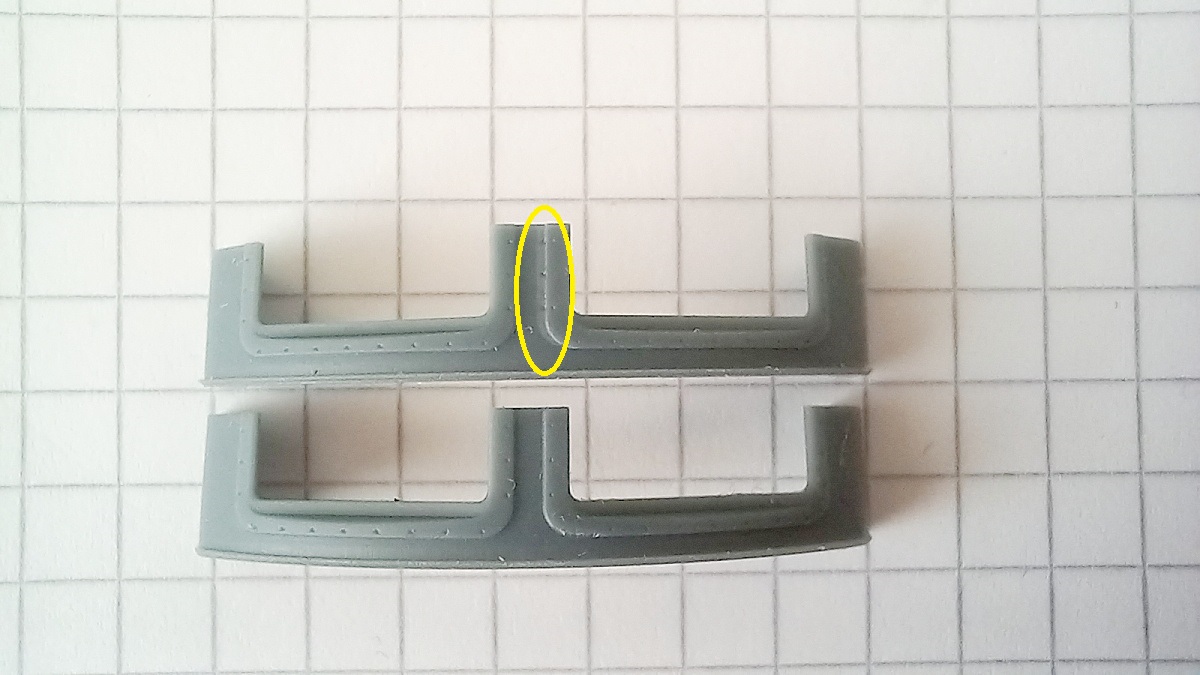

Rozmazání:
Vzorky tisknuté přímo na build plate, čili můžeme vyloučit vliv poddajnosti modelu jako takového. Vzájemně byly pootočeny o 90°. Jeden je rozmazaný. Druhý je OK, respektive je rozmazaný ve směru pohledu, takže nic nevidíme.
Jako celek je to super, ale kvůli těm vadám neakceptovatelné.

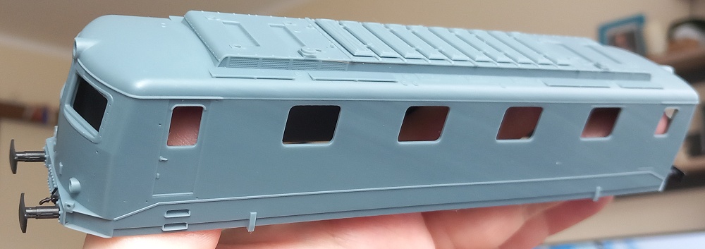

Hm, zrovna na toho saturna jsem si pomýšlel. Výkyv sloupu 5mm je dost brutální. Byť Honza Mrázek zveřejnil použitelný návod.
Nicméně musím pochválit hladkost bočnic. To 4K průšovka zatím nezvládne.

Ta bočnice na fotce ještě není nejlepší, jsou tam vidět nerovnosti kolem oken strojovny. Dá se dosáhnout i lepších výsledků.
Obeslal jsem prodejce i výrobce, tak uvidím.
