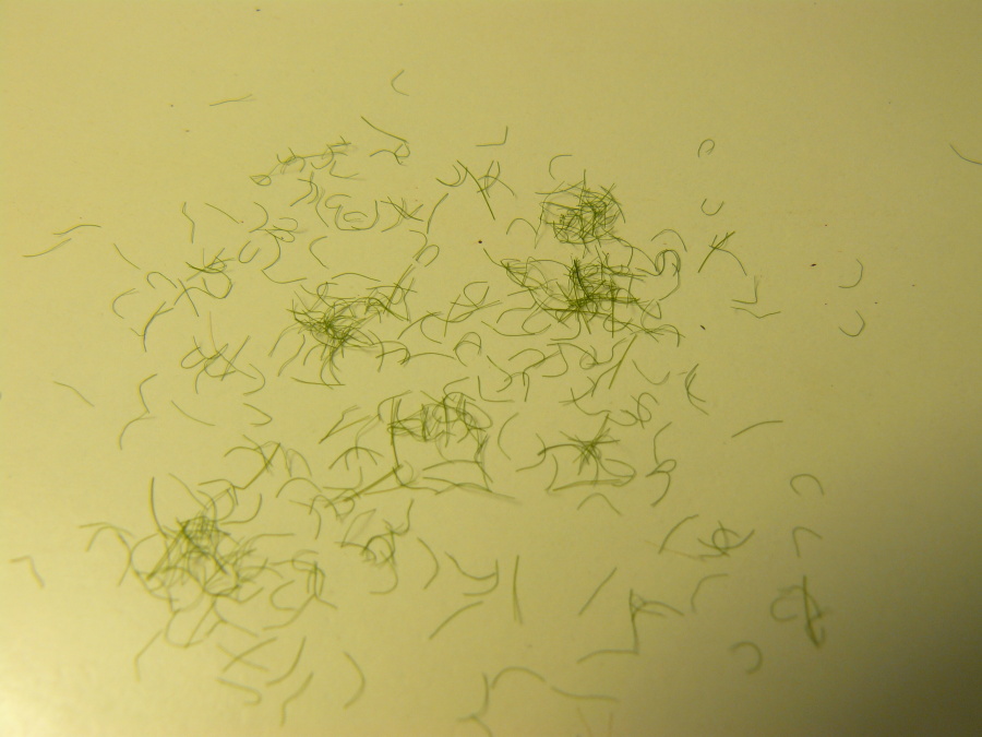

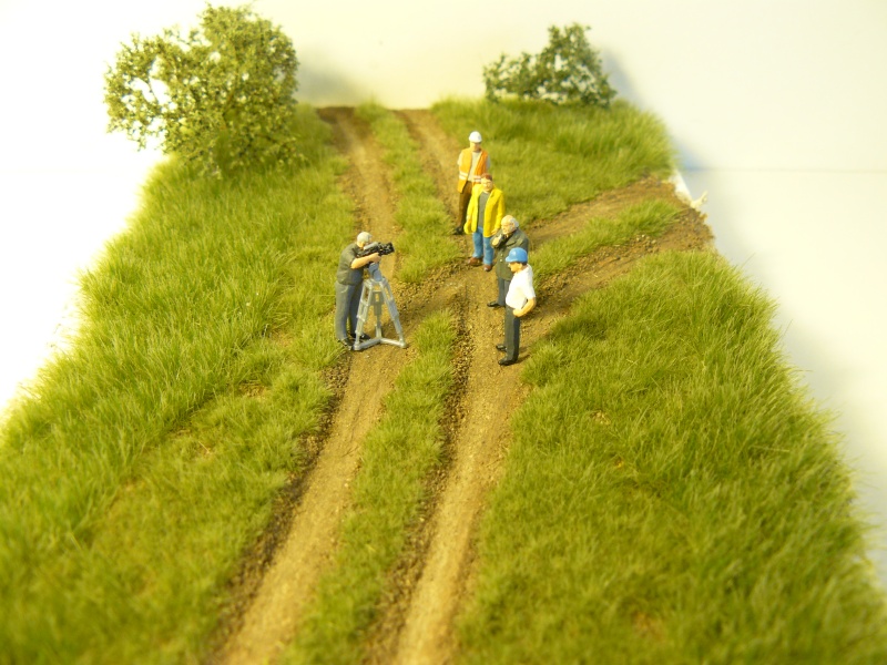

Já pracuji s 7kV a i ta nejvyžší tráva se staví. Skutečně velmi záleží na výrobci vláken :!: :!: . Kvalitou bych to nenazýval..., matnost vláken mi přijde jako překážka při nanášení.
Dle mých pokusů je z těch dostupných v ČR asi nejlepší sortiment HEKI.
příloha 1-> s takovým materiálem nelze dosáhnout uspokojivých výsledků (NOCH řada Feldgras)

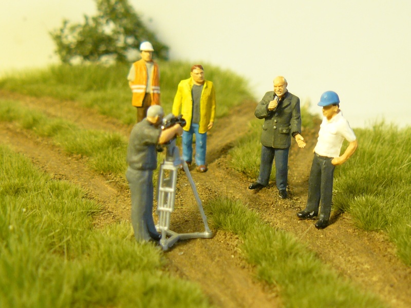

příloha 2 a 3 -> jsou použita vlákna miniNatur délky 2 a 6mm.

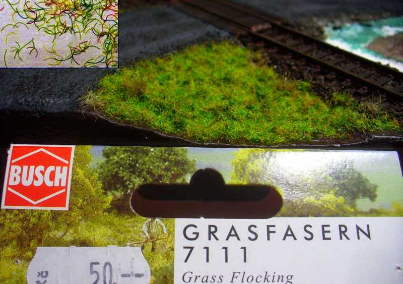

Příspěvekod jafobe » pon 16 kvě, 2011 9:23 pm
jeden můj pokus ale bez flokovačky, není to sice zázrak ale pro mou prvotinu to stačí, a taky všechny vlákna byli pěkně do obloučku (přidal sem malou ukázku do fotky i s cedulkou od výrobku), takže asi by flokování stejně moc nepomohlo

Příspěvekod MirekTT » úte 17 kvě, 2011 5:37 am
Tuhle trávu mám doma taky. Flokovat jakž takž jde. Co je na ní ale katastrofa, jsou barvy vláken v ní obsažené a nejhorší je ta převažující signální zelená.
