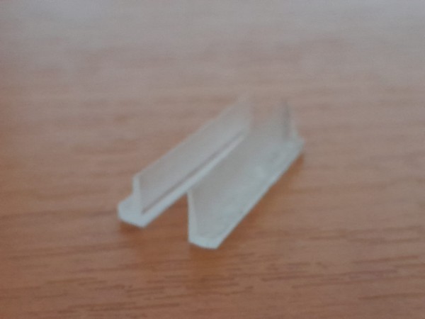

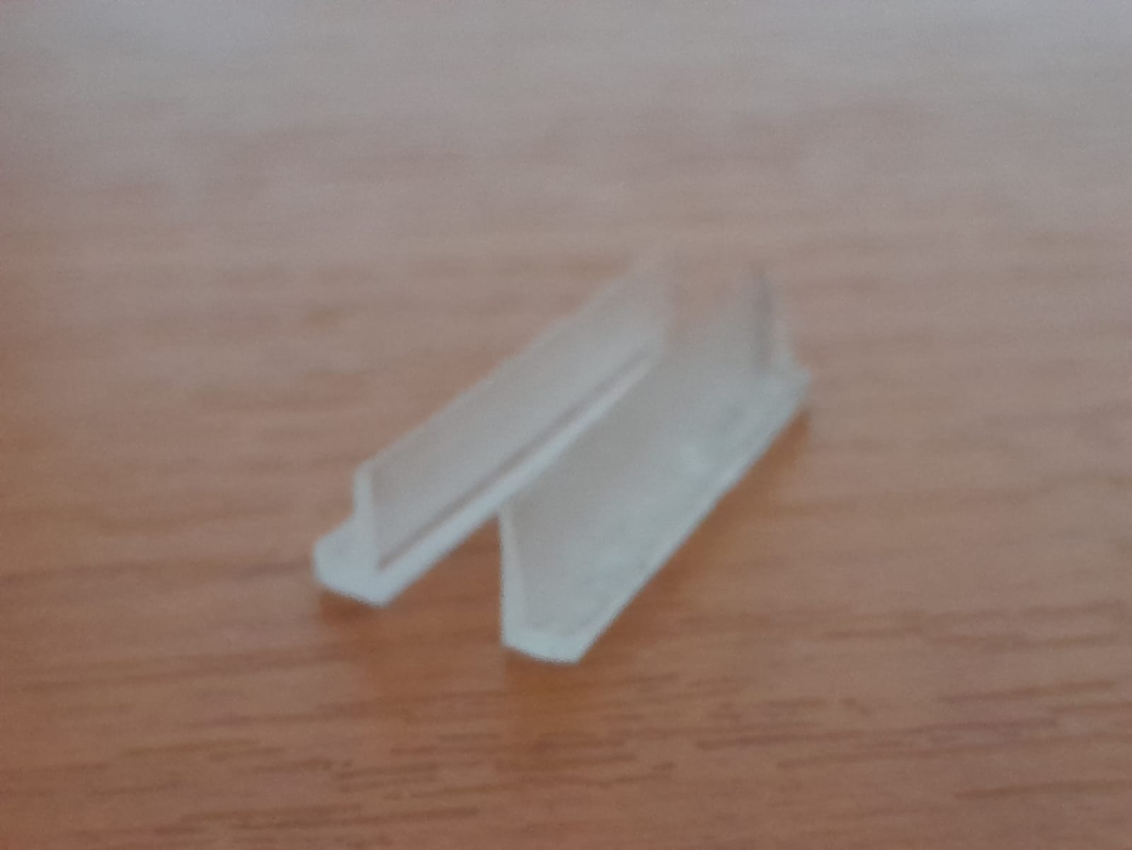

Ahoj, diky za komentáře.
Nedávno jsem na tom dělal sedačky do M262 TT z akrylu. Ty jsem pak nařezal a zády k sobě slepil.
Taky plánuju udělat převovodovky do MUV69 TT. Modré dily mam nakoupené, soustruh (a frézku) mám, materiál mám, výstružníky mám.
Jen není čas. Teď zrovna dodělávám maketu tramvaje T3 TT taky z akrylu (3D tisk mě zatím neoslovil). Ale tam mi spíše pomohl Laser cut.
Jakmile nějak pokročím s obrobky, rád se pochlubím (když pán bůh dá).

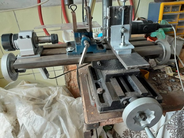

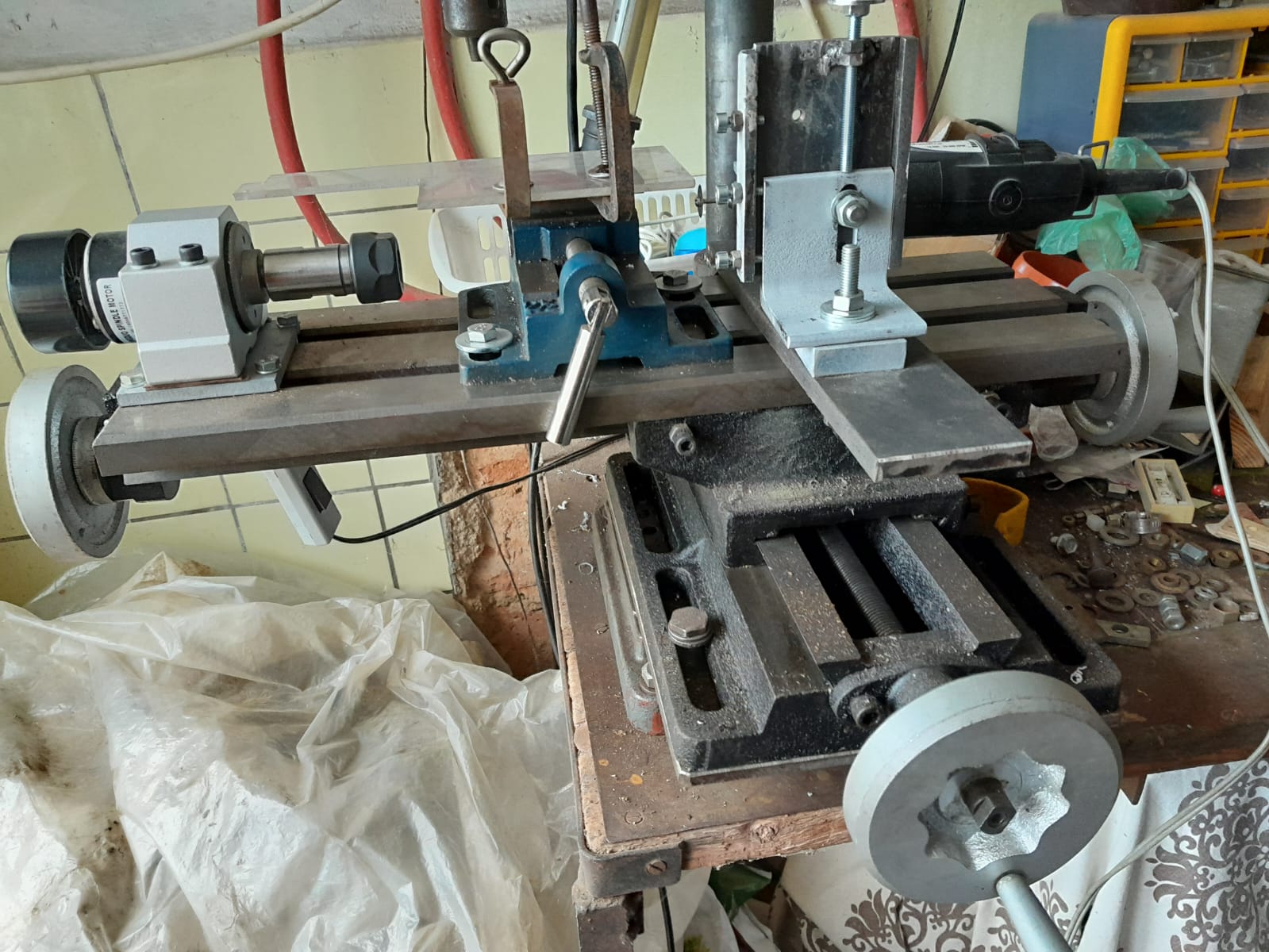

Jak odměřuju? Různě. Myslím měření obrobku a další posouvání nástroje.
Nejdříve jsem měl půjčené hodinky, teď už mám vlastní. Tak jsem taky potvrdil, že první upínač kleštin házel osově min. o 0,1 mm. Nový má házivost nástroje ve vřeteníku +- 0,02 mm.
Zatím jsem si soustružil nějaké přechody (drážku na bandáž jsem radši frézoval), tam tedy můžu kontrolovat házivost. Nemám mikrometr, zatím používám dvě posuvky - mechanickou s rozlišením 0,05 mm a elektrickou s rozlišením "0,01 mm" (to je asi jen teoreticky). Tím kontroluju průměr.
Na kolečkách posuvů mám stupnici s dílky 0,02 mm (je tam nějaký nonius, ale tomu moc nevěřím), 2 mm na jednu otáčku. Takže buď počítám na posuvech, nebo něco odměřím a zbytek dojedu.
Co se týká frézování.
Jak jsem psal podélná osa X a příčná osa Y mají dílky 0,02 mm. Moje dělaná osa Z má 1 mm na otáčku.
Pokud to jde, snažím se nerýsovat, ale najíždět posuvy. Nebo si pomáhám posuvkou.

No to je právě to co mi vadilo na takhle poskládaném strojku.
Ne že by se na tom nedalo něco udělat, ale efektivnější je používat stroj s nonii, kde si mohu odměřit skutečné posuvy.
To se týká jak soustruhu tak frézky.
I malý čínský soustruh kategorie Sieg2, jako třeba Proma tohle mají.

Příspěvekod Bela1 » pon 11 bře, 2024 7:45 pm
Ahoj
Zdenku.
To jsme si asi nerozuměli. Moje osy X i Y mají navíc nonius jako šuplera. Tomu, jak jsem psal moc nevěřím. Ty jsi asi myslel možnost aretace bubínku u kličky na nulu. Tak ta tam je, i když jsem o ní ani nevěděl :).
Mirku.
Na tom svém stolu od Promy to jede prakticky bez vůle. Na příčném posuvu sice vůle na něčem byla (asi tak 10 dílků tj. asi 0,2 mm), ale přišel jsem na to, jak ji pomocí mechanizmu kličky vymezit. Vůli ve vedení v "rybině" vymezit není problém.
Samozřejmě to neplatí o mé ose Z.
Odměřování, to je jiná liga.

Promiň já jsem na Tvých fotkách ničeho takového nevšiml. Proto jsem se na to ptal.
Bela1 píše:Mirku.
No tak jak to popisuješ máš vlastně odměřování pomocí šupler a tím také kompenzuješ vůli v posuvu.
Co se týče vůle ve šroubu tak na trapezovém šroubu je tam vždy.
Ten tvůj stůl mám taky a kompenzoval jsem tam vůle svírající maticí.
Nicméně s touhle vůlí se dá pracovat a naši dědové to uměli.
Bela1 píše:Odměřování, to je jiná liga.
Souhlasím jen poznámka - Chyba Digi šuplery je ale oproti noniu větší - setiny na displayi oproti skutečnosti ukazují +-0,02 jen u těch nepřesnějších posuvek.
Nevím co má Míra za pravítka, ale tam nemusí být problém mít chybu pod 0,005. Pak se dá údaji v setinách věřit.
To MirekTT: jestli máš odměřování na obou mašinkách pak Ti mohu jen závidět - koupil jsem ho před pár lety pro Frézku a pořád je v šuplíku :(

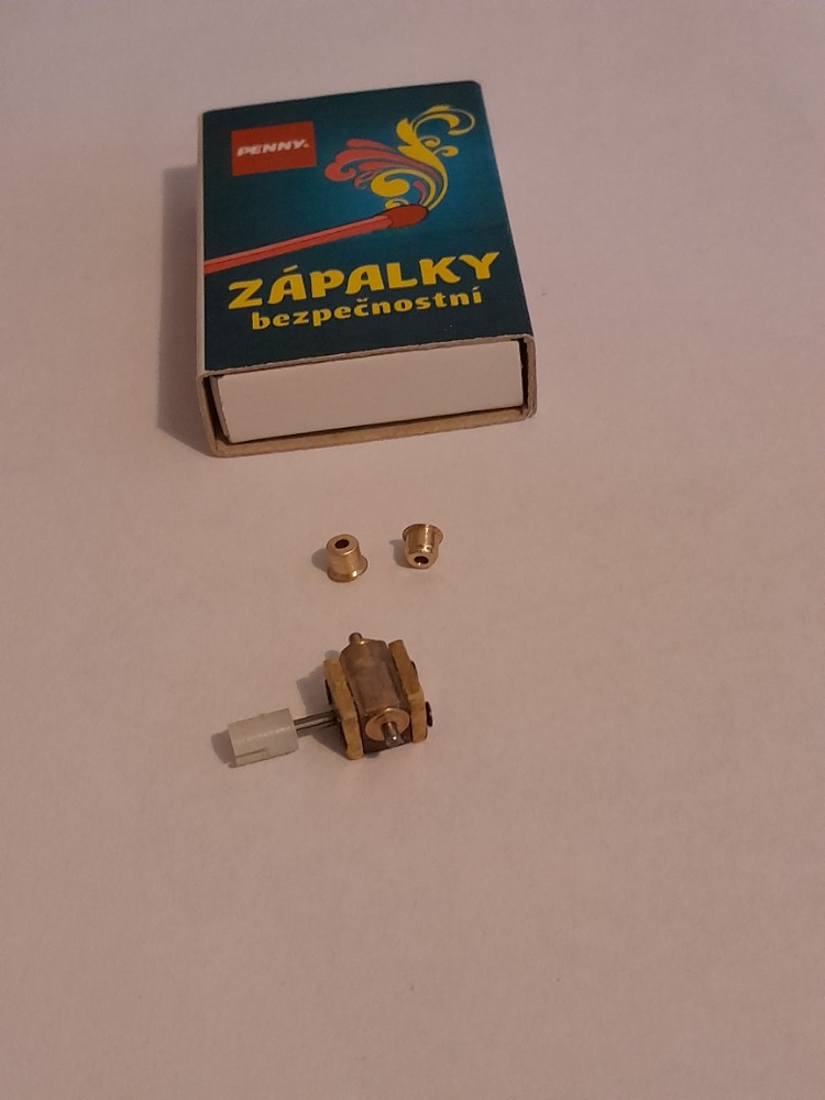

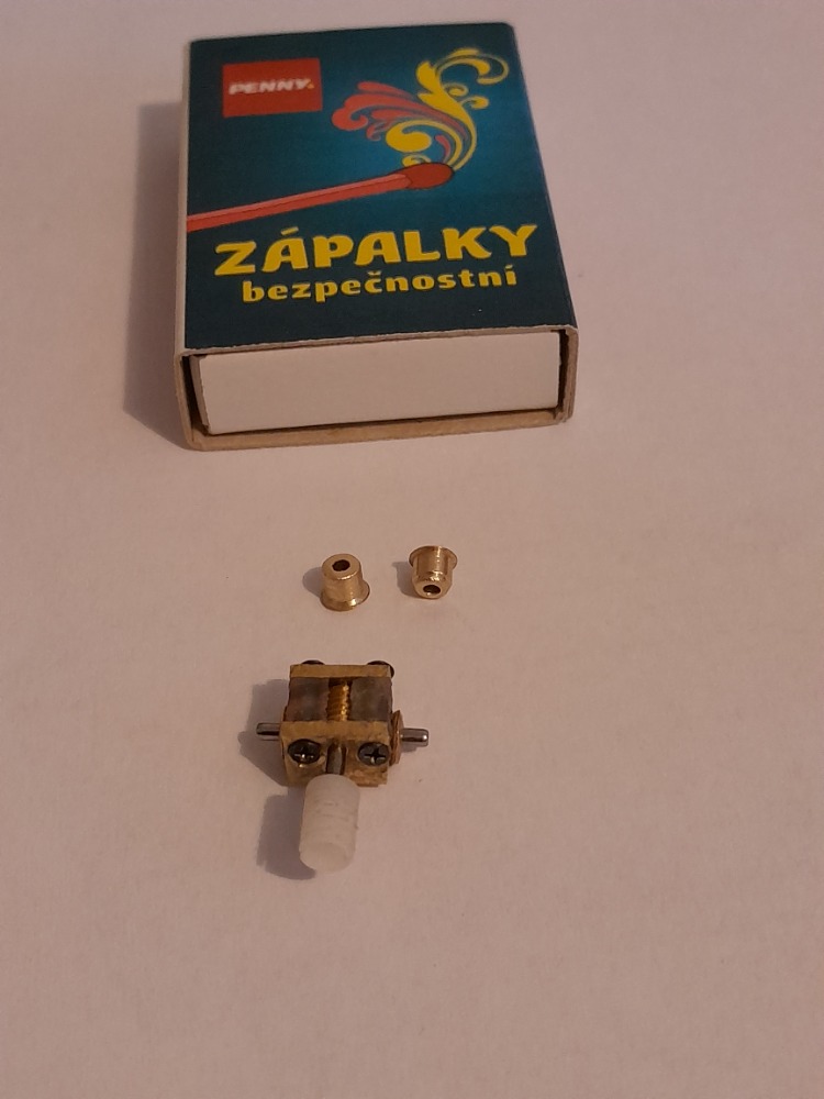

Slíbil jsem poslat fotky nějakých obrobků. Nedávno jsem psal, že se chystám na převodovky MUV69 TT. Tak tady jsou fotky (ty zápalky nejsou krbové).
Převodovka má převod 1:14. Dole je zavřená (kvůli prachu), nahoře je otevřená. Jak jsem už psal, hřídelky, šnek a šnekové kolo jsem koupil. Samostatná pouzdra jsou připravená na druhou převodovku - dělané na výše ukázaném soustruhu. U šneku jsou štíty s upevňovacími šrouby - dělané na frézce. Šrouby M1,4. Sestavu ve 3D jsem už tu dříve ukázal, tak se k tomu nebudu vracet. Otvory pro hřídelky jsou vystružené výstružníky po sestavení. Vrtáčky 1,4 a 1,1 mm bohužel v MATu neměli, tak jsem je objednal.

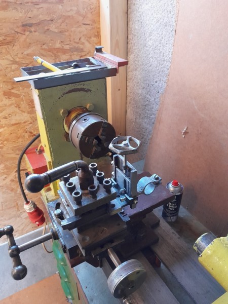

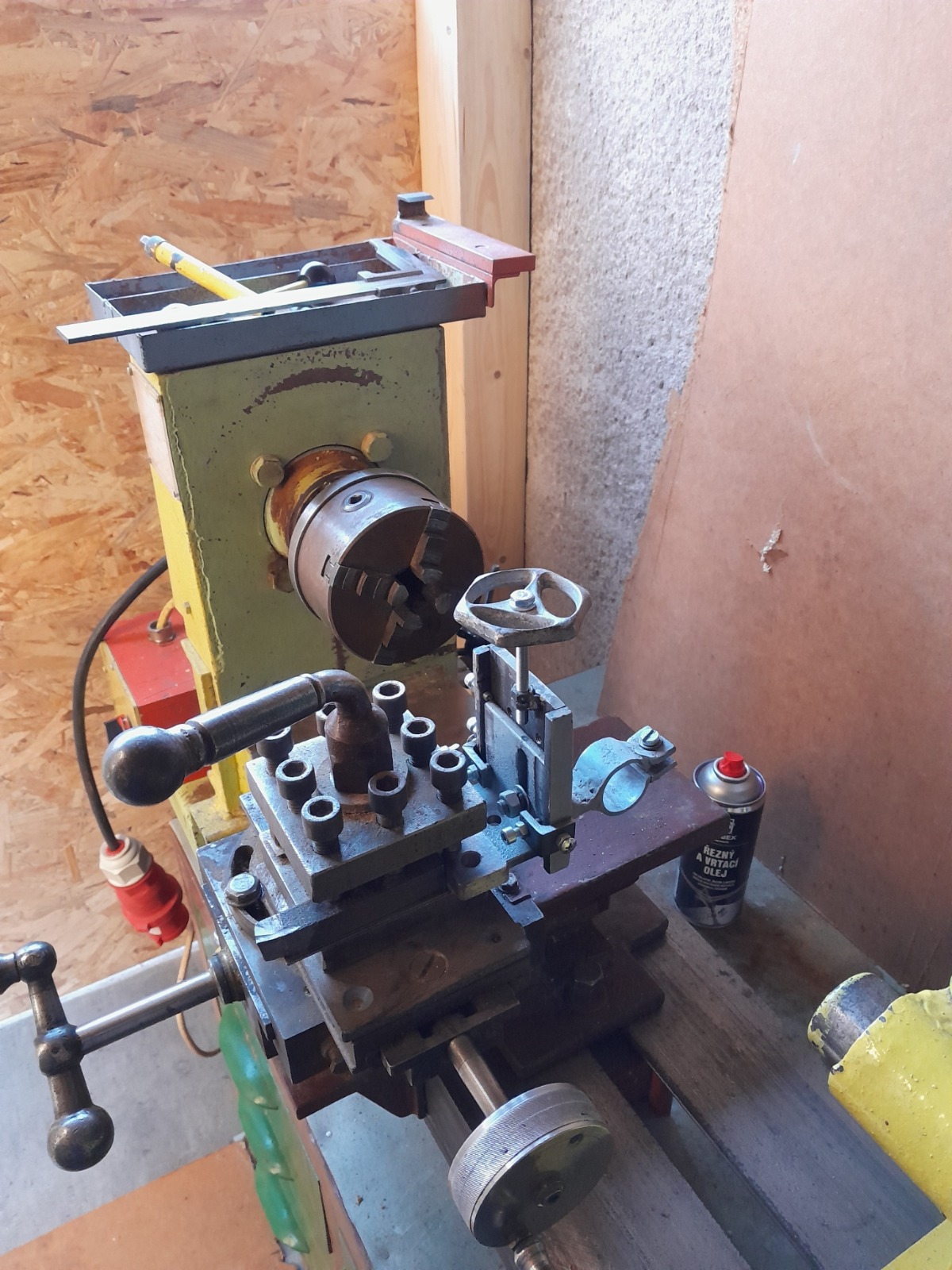

Ahoj, samotný soustruh není ideální, jak bylo výše řečeno - "Za sebe bych to nedoporučil - kdysi jsem to taky tak zkoušel, ale nakonec jsem si stejně koupil stolní soustruh a frézku.", také s tím souhlasím. Tak jsem částečně dal na radu Zdenka W. a pořídil si ještě jeden.
Vypadá. že si rozumí i s příslušenstvím toho "modelářského". Mám k tomu i univerzálku se 3 paknami. Tak už budu moci dělat větší kusy.
