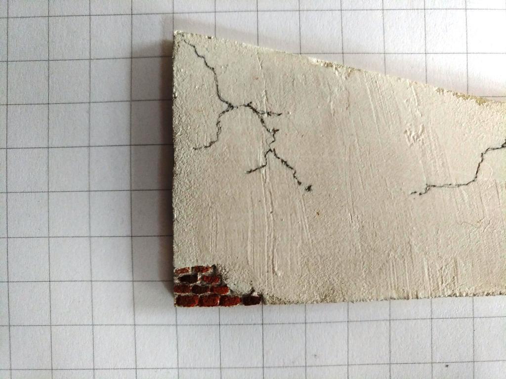

taky se připojím do diskuze: plastikáři o tmelení mohou vyprávět týdny, ale pokud jde třeba o zatmelení rohů budov, ploch, nebo podobných věcí, osvědčil se mi akrylový sádrokartonářský tmel, např. RENOKITT (třeba zde: https://www.obi.cz/vyrovnavaci-hmoty/kn ... /p/4425898). Samozřejmě se to nehodí na všechno, ale zatmelení rohů u laserových stavebnic a podobné práce s tím jdou docela dobře. Lze udělat jak supertenkou vrsvu, tai i tlustší (viz pokus se starou omítkou zde):
