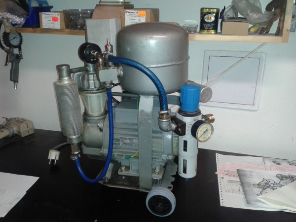

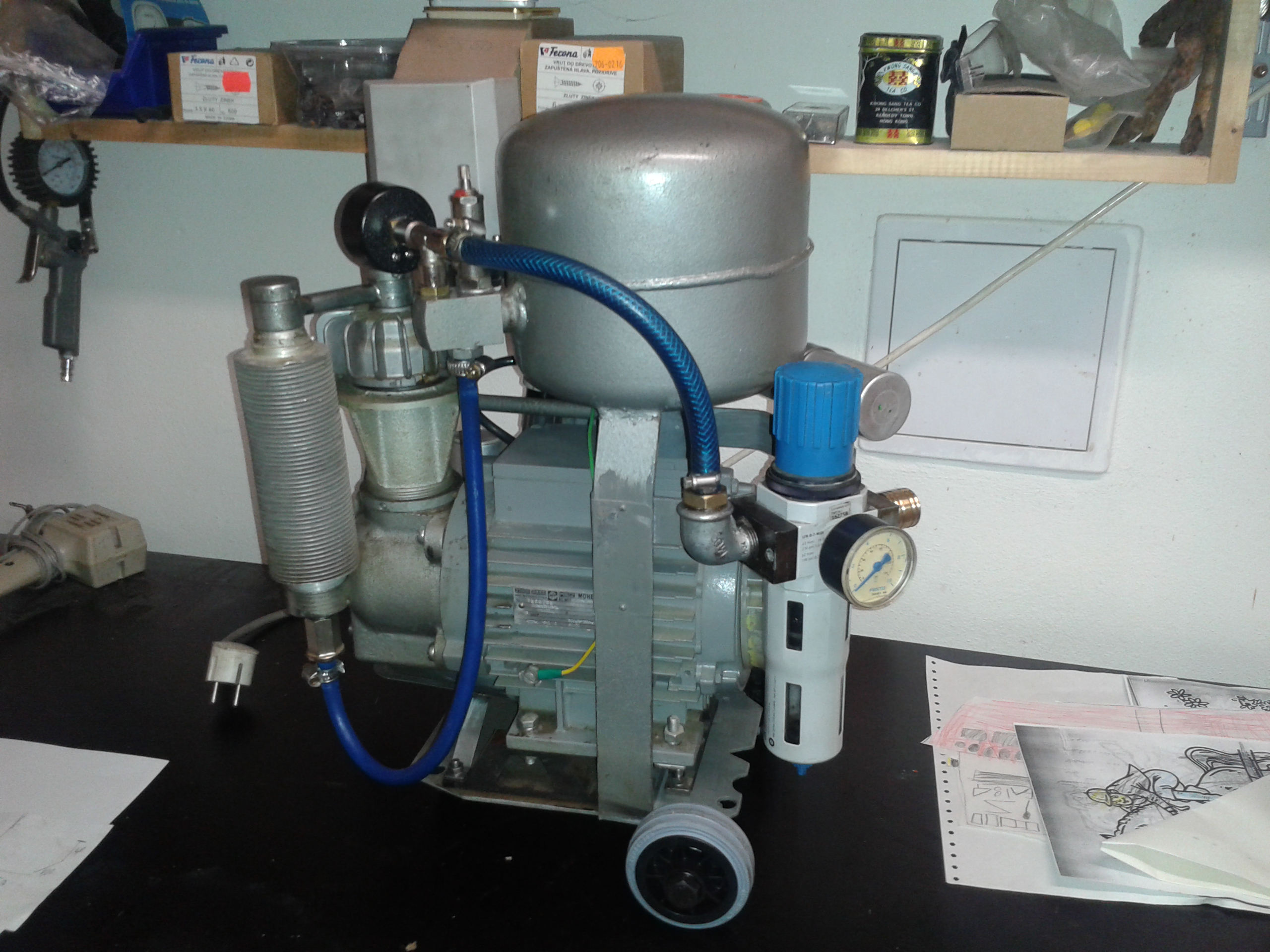

Příspěvekod RadekTandler » úte 01 bře, 2016 8:00 pm
Tak nejsem sám, kdo odolal čínské záplavě. Můj strojek po menším tuningu:
Kompresor z vyfukovačky s red. ventilem
