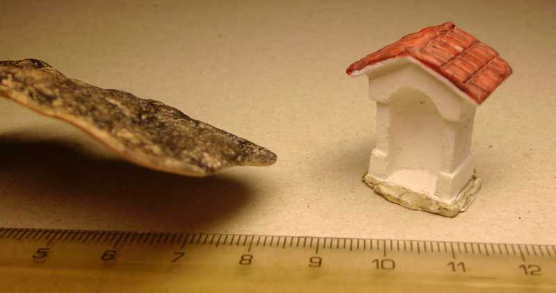

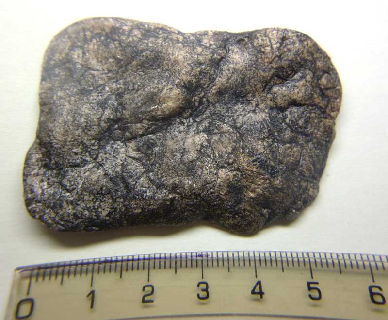

jinak zase jeden další pokus z modelovací hmoty, tentokráte o něco jako skálu, tvarované do pomačkaného alobalu, a už trochu nabarvené

Tady by to možná chtělo trošku zkrotit nadšení :)
Na ten kamínek padlo půl až celá kostka FIMA, což je cca 60Kč. Naskýtá se otázka, zda by stejného efektu nešlo dosáhnout za použití sádry, resp. sádry+duvilaxu...
Po pár skalách by bylo ušetřeno na originální formy. :D

no tak na tenhle kousek skály padla asi tak osmina kostky onoho barevného moduritu, kterej sem kupoval asi za 52,- Kč, o kousek víc na kapličku a o něco míň na kmen
není to kamínek je to jen asi milimerová skořepina rozměru zhruba 4 x 5,5 cm, takže z celé kostky by se dalo udělat určitě trochu víc
ano je to dražší a patrně neefektivní na výrobu skal, ale když to spadne na zem nebo na to něco spadne nic se tomu nestane, ale je to jedna z možností jak se k nim dopracovat, ale styrodur by asi v tomto "skalním" odvětví vyhrál i nad sádrou, viz výtvory uživatele mnitka

Jasně. :D Na té první fotce vypadal kámen objemnější.

rawen píše:Jasně. :D Na té první fotce vypadal kámen objemnější.
tak ono z profilu by nebylo tak vidět vytvořenou strukturu, a na zmínku o tlouštce se nějak pozapomělo :oops:
