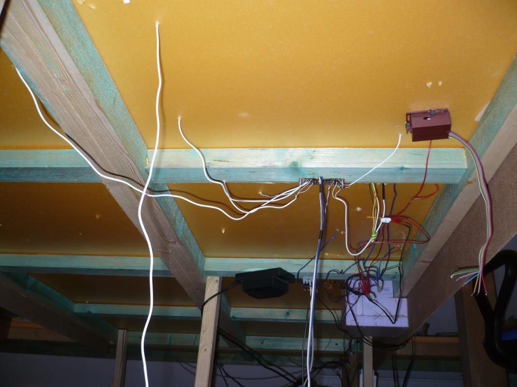

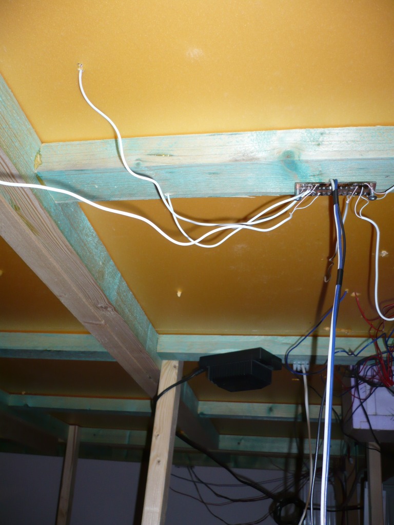

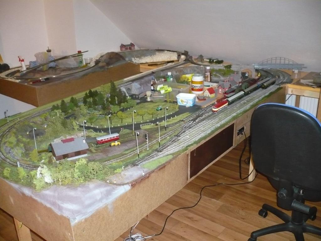

Příspěvekod saman55 » stř 22 čer, 2011 12:23 am
Já mam celé kolejiště ze styrodutu 5cm,hlavní deska je 120 x 300 cm asi 3 roky a ani se to nehne.Je pravda že to nejsou moduly ale pevné kolejiště a styrodur mam vyztužen dřevěnou kostrou.Zde par foto
