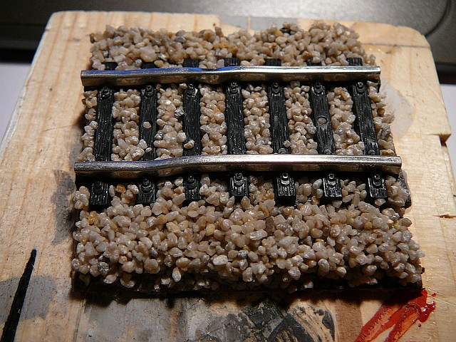

Příspěvekod stehlikmilan » pát 16 pro, 2011 2:15 pm
stehlikmilan píše:Tak mi to nedalo a protože je zatím moje kolejiště ve fázi dokončeného plánování poohlédl jsem se po internetu a zdá se, že jsem našel něco, co by ve velikosti H0 mohlo nahradit štěrk. Zatím mám čerstvě zaštěrkovanou jednu malou kolej, ale až bude výsledek, tak nafotím a vyvěsím zde na výstavku a zhodnocení....
Tak výsledek je tu. Podotýkám, že je to ještě bez jakýchkoliv úprav, které ale budou nutné.... Takže, jak myslíte že to vypadá?

Příspěvekod mnitka » pát 16 pro, 2011 6:29 pm
Mě se to nelíbí. Jednotlivé kameny jsou příliš velké a oblé.
Materiál vypadá jako plavený písek. :wink:

Příspěvekod Rudolf » pát 16 pro, 2011 10:00 pm
Nechápu, proč nahrazovat štěrk, když je běžně dostupný pro všechny modelové velikosti ...

Příspěvekod maza » sob 17 pro, 2011 12:24 pm
Mě taky ne :-(
Jestli se nepletu, tak tyhle písky od flexiobkladů jsou, kvůli stejné barevnosti, obalovány v barvené pryskyřici. Proto jsou zrnka oblá.
