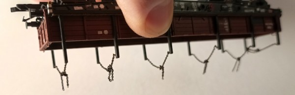

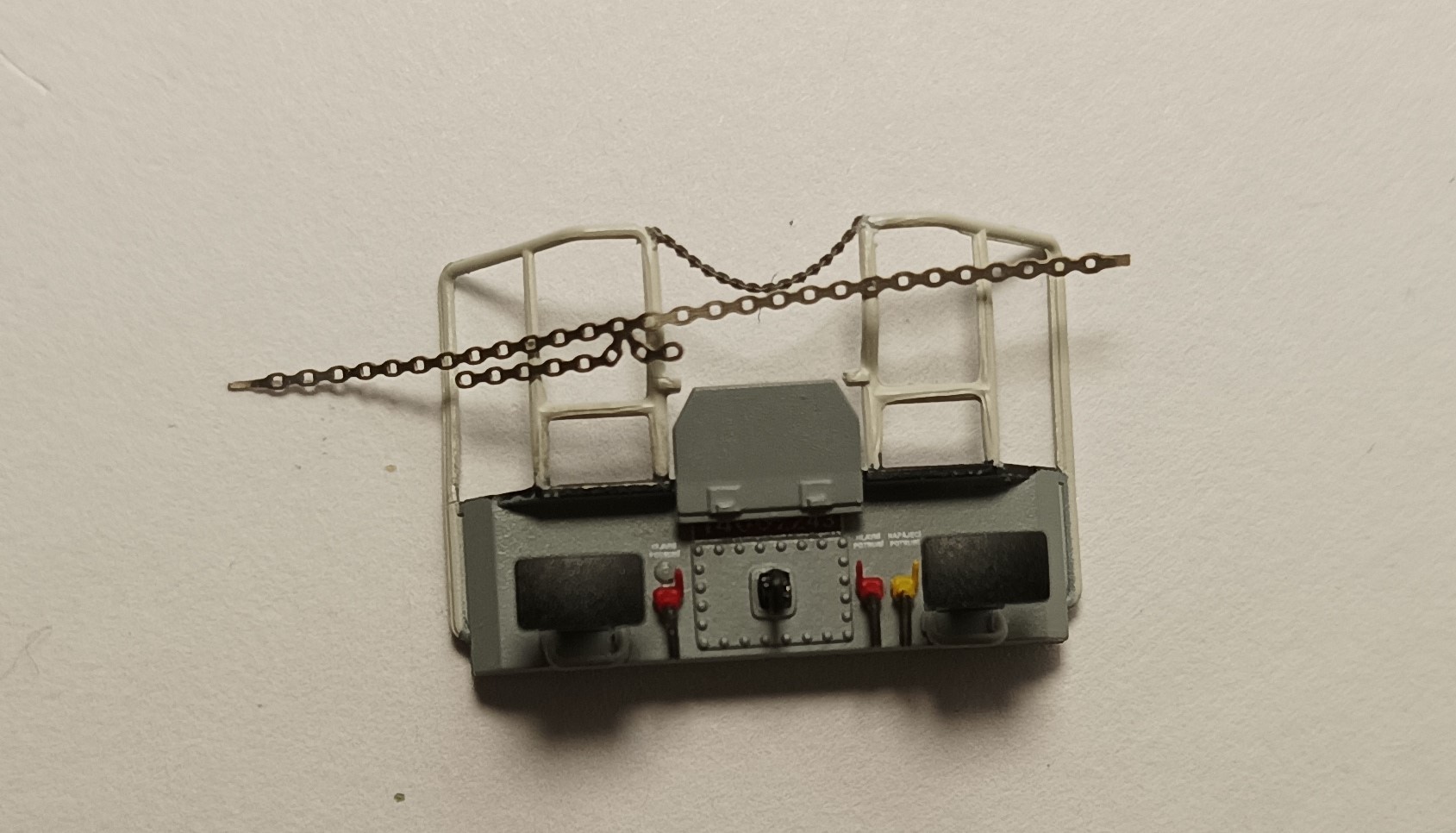

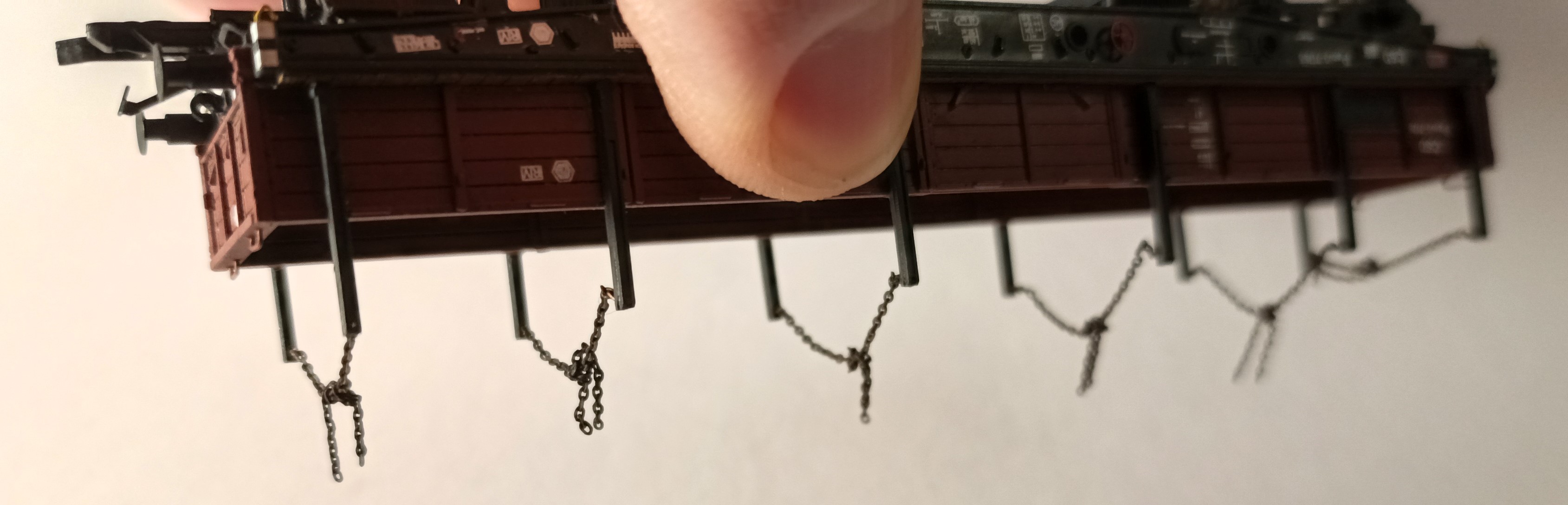

Já jsem ve zlatnictví nakoupil stříbrné řetízky s okem 1mm, ale na TT, jsou moc robustní. Načernil jsem je v chloridu železitém na leptání plošáků. Ještě jich pár mám.
Objevil jsem u MN Modeláře mosazné černěné řetězy s okem 0,7mm. Ty už ujdou a mám je na Paovu od SDV. Ve srovnání s leptanými je živý řetěz nesrovnatelně modelovější. Bohužel jsem tam vykoupil tuto velikost všechnu a od té doby je neměl. Mám pár kousků sotva pro sebe.
No pak jsem si vytiskl 3D prostorový řetízek z resinu s okem šiřky 0,4mm. Má plná oka kvůli pevnosti, ale vůči sobě pootočená jako opravdový řetěz. Washem je opticky dosaženo jeho plasticity. Tato velikost je ale na klaničák už moc jemná. Mám to na přechodech ochozů na kocourovi od tilliga.
Zde srovnání tištěného a leptaného řetězu.
A Paov s živými řetězy od MN modeláře
