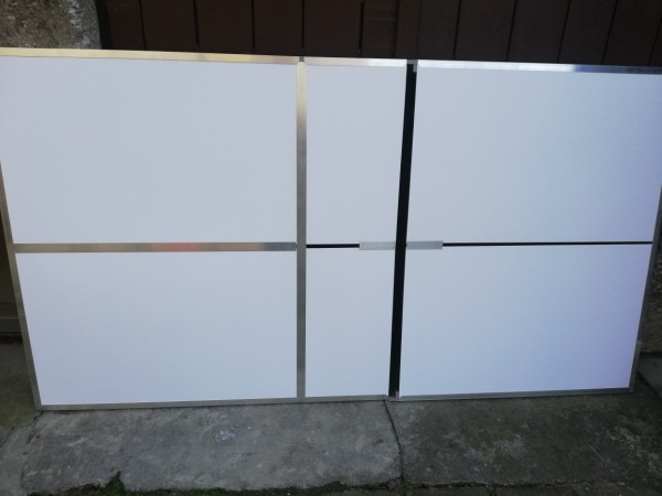

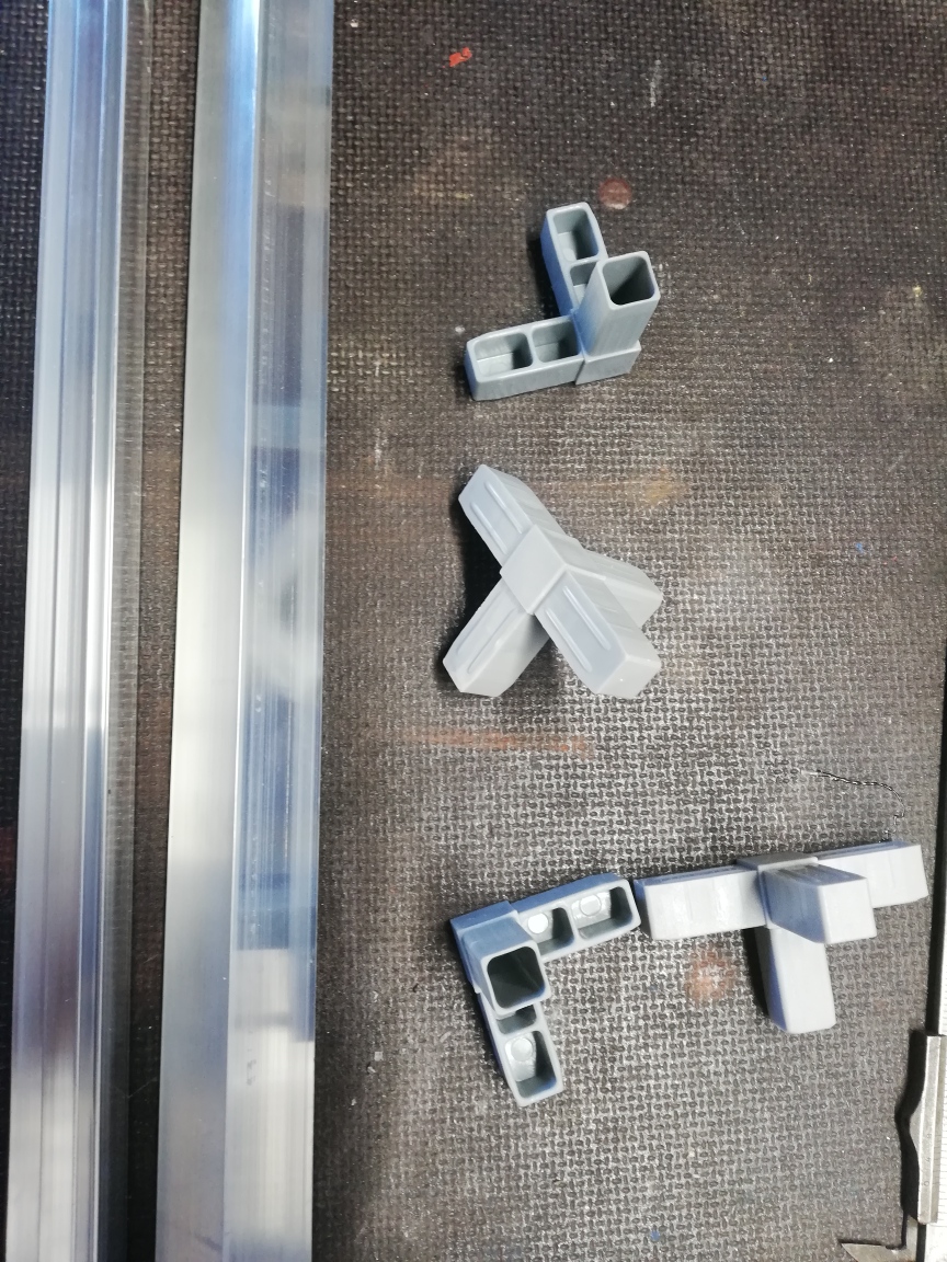

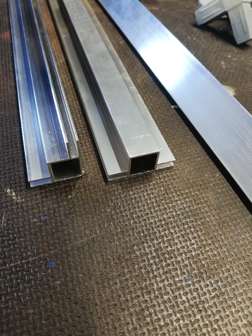

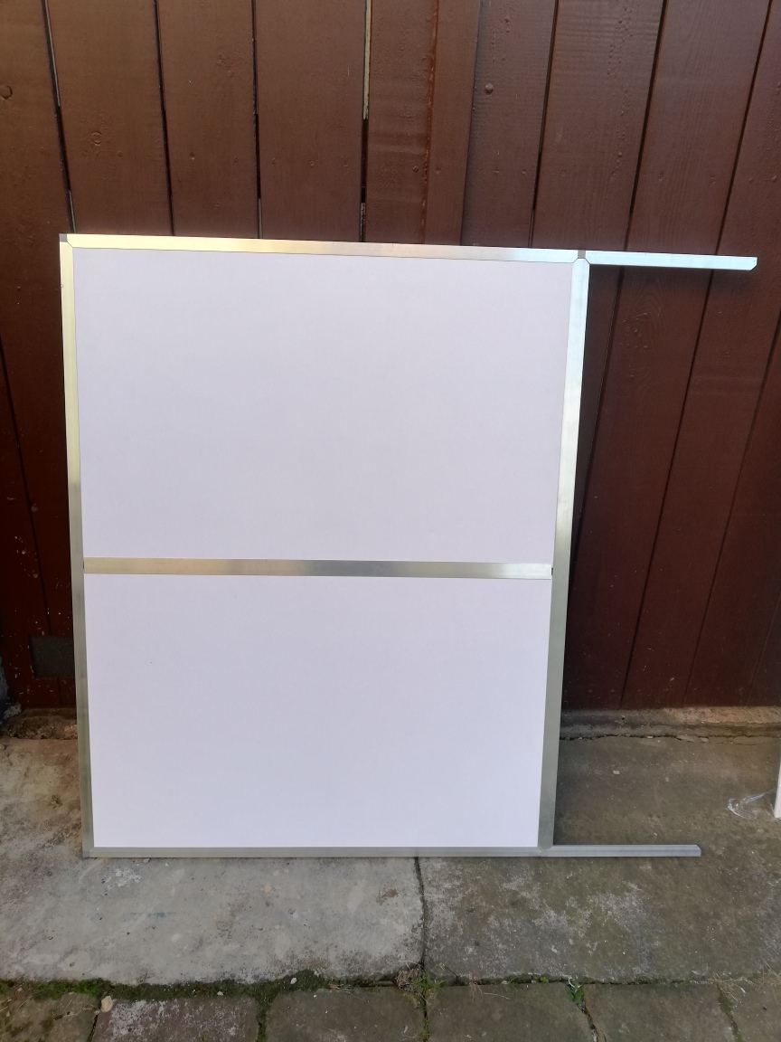

Příspěvekod Karel86 » sob 04 zář, 2021 4:28 pm

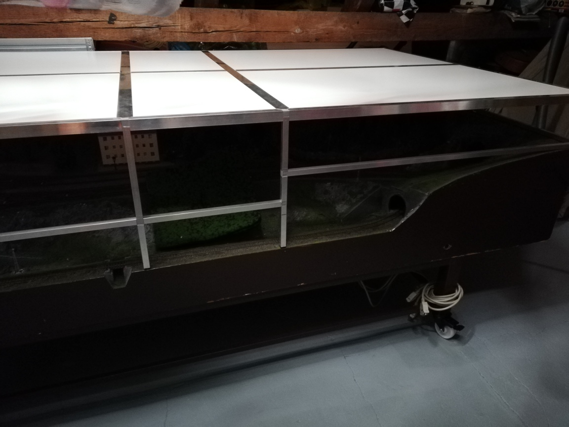

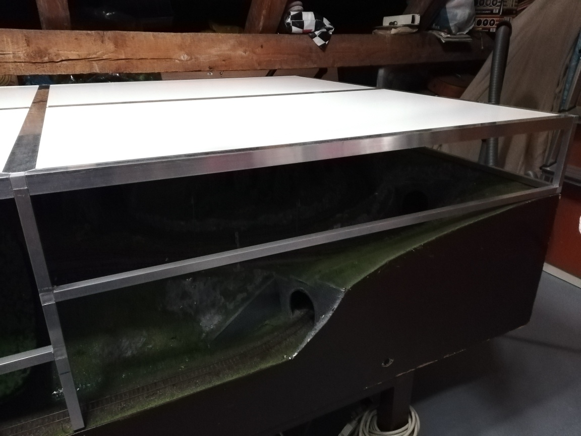

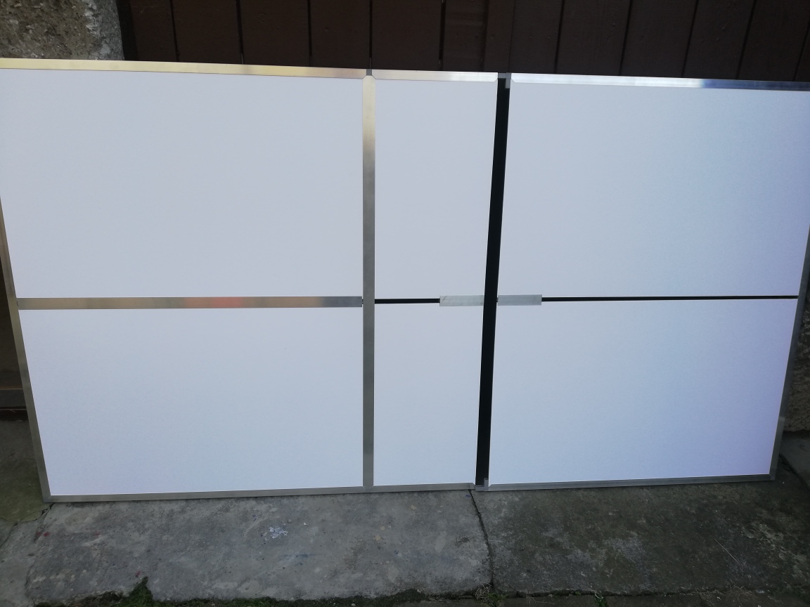

Dlouho jsem uvažoval jak vyřešit kryt kolejiště 240x130cm. Chtěl jsem aby byl pevný a zároveň lehký. Nakonec jsem se rozhodl pro hliníkové profily a prozatím jako výplň jsem použil Bílé pěnové desky "Kapa" 3mm. Později uvažuji o plexiskle. To by se zvětšila ale hmotnost. Přikládám zde zatím fotky ze stavby. Ještě ale není hotovo. Snad někomu pomůže.

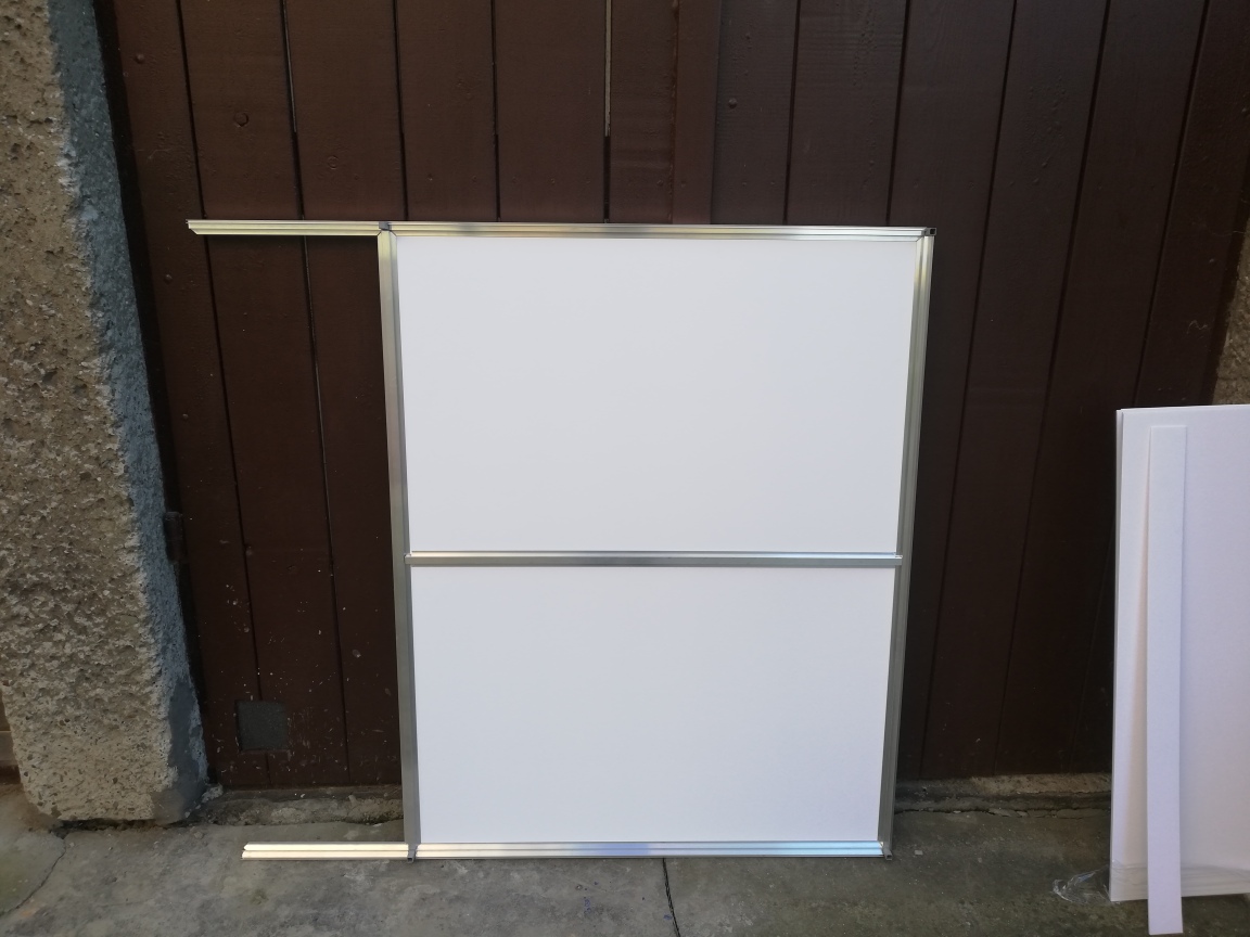

Příspěvekod Karel86 » sob 04 zář, 2021 4:30 pm
Další foto

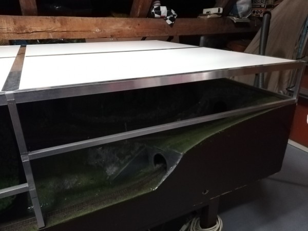

Příspěvekod Karel86 » stř 17 lis, 2021 6:58 pm
Tak Tak kryt je položen, ještě zakrýt po obvodě. Je lehký zvednu ho sám i při jeho velikosti.
