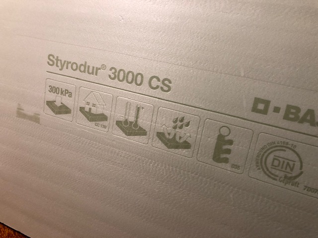

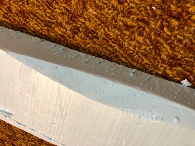

Příspěvekod HonzaM » pát 27 lis, 2020 1:40 pm
Velmi dobrou zkušenost mám se styrodurem 3000 (viz obrázky), desky jsem koupil po kusech v pražském hobbymarketu OBI. Materiál má velmi jemnou stukturu, řez ostým nožem je čistý. Povrch na řezu je naprosto hladký. Jedný se o matariál s vysokou pevností, nebál jsem se z něj udělat i nosné plochy.
